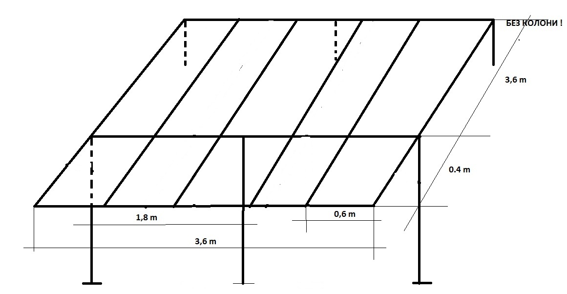

10% си е 10% и означава денивелация 10см.на метър,при 4м. покрив са 40см.

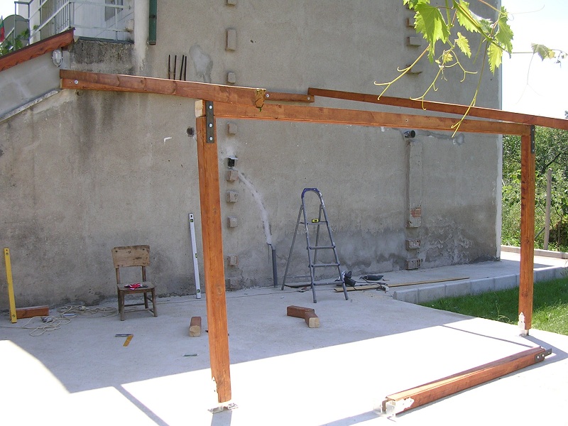

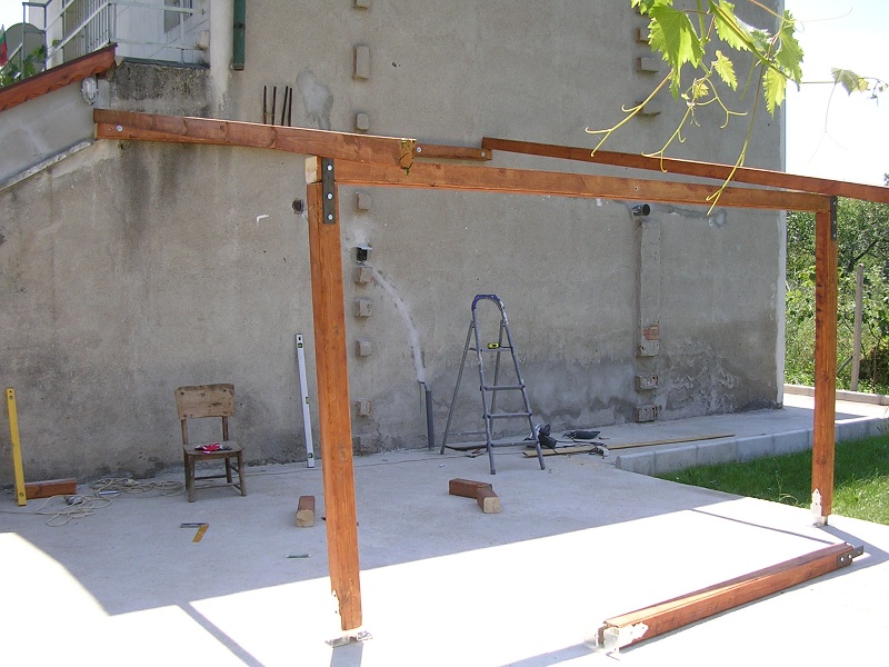

В крайна сметка реших да го направя:
Като 6-те надлъжни греди ще са 5х10 всичко друго 10х10. Покрива ще е дървена ламперия + битумна хартия и битумни керемиди!
Ще пусна и снимки като сковем навеса ;)

Разстоянието от 3,6 м. е прекалено голямо и тези "греди" 5х10, особено и през 60 см. ще се огънат... а някоя зима може и да се строшат.
Моят съвет е да сложиш поне 6х12 и нека са поне 8-9 броя.
Помисли - правиш го един път. Успех!

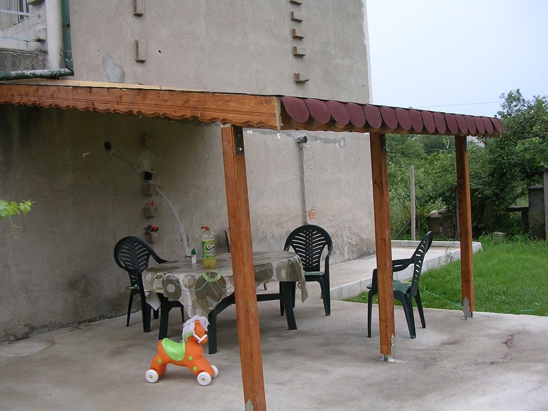

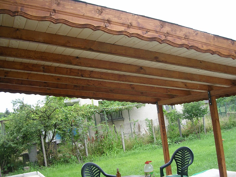

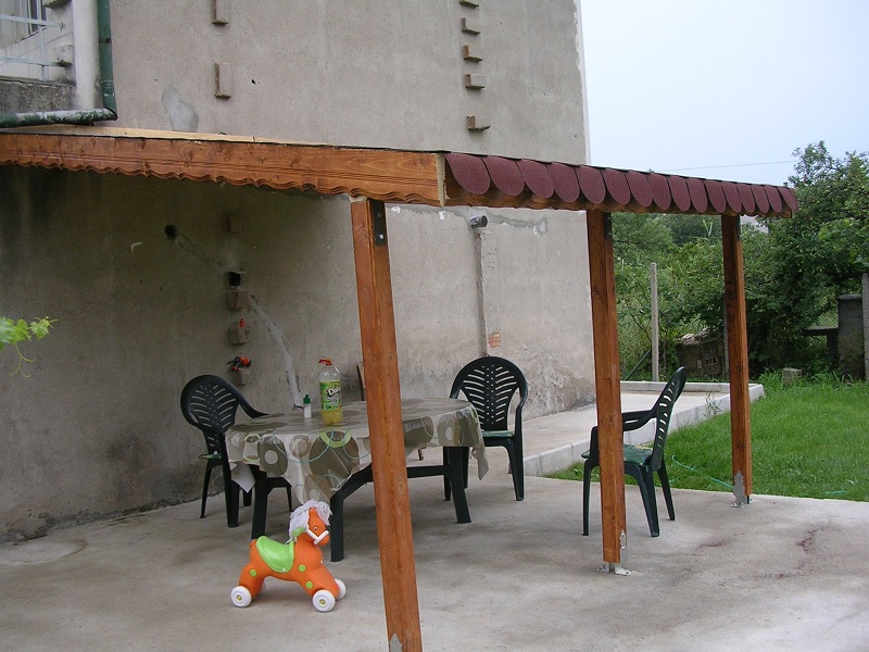

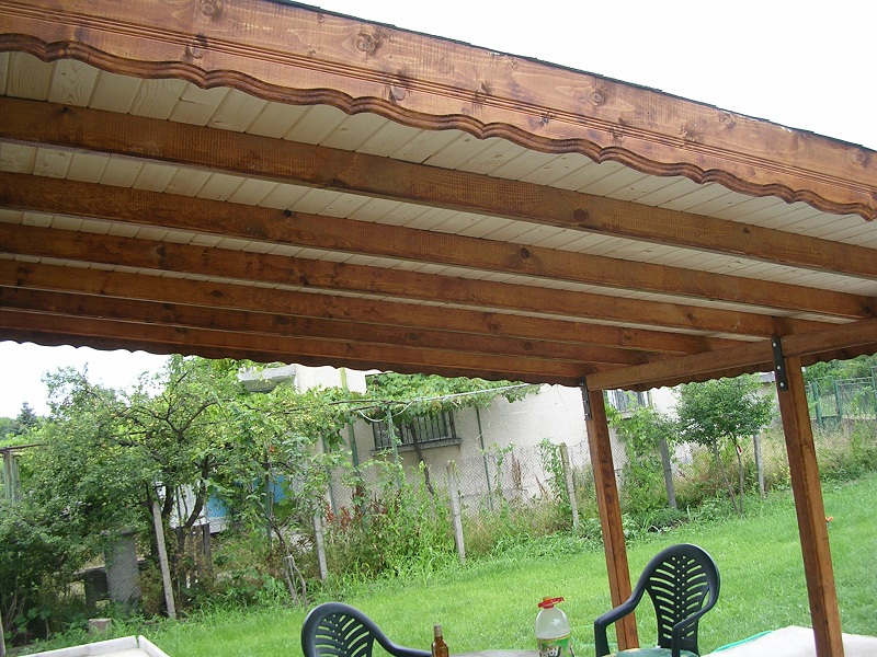

Крайния резултат след ден и половина труд:)
В крайна сметка навеса стана 3,20 м на 3,40 м. Греди 7 броя 5х8 през 50 см :)

VLADO66 - майстор
Хубаво е станало.Имам някои забележки-Тези битумни керемиди дето си ги пуснал да се веят рано или късно ще се откъснат от там и ще стане като бабешки зъби,слага се надулучна пола.По наклона върху челната дъска се поставя странична обшивка/като тази http://stil71.com/shop/products.php?obshivka-po-bord и след това се коват битумните керемиди.
kernelpanic - специалист
schuldiner написа:
kernelpanic написа:
Имаш предвид 3,40 в основата на левия стълб и 3,20 на върха му?
Ако имаш в предвид, че на снимките изглежда леко крив - не е.... даже след като видях снимките след приключване ходих да меря , ама е право :)
