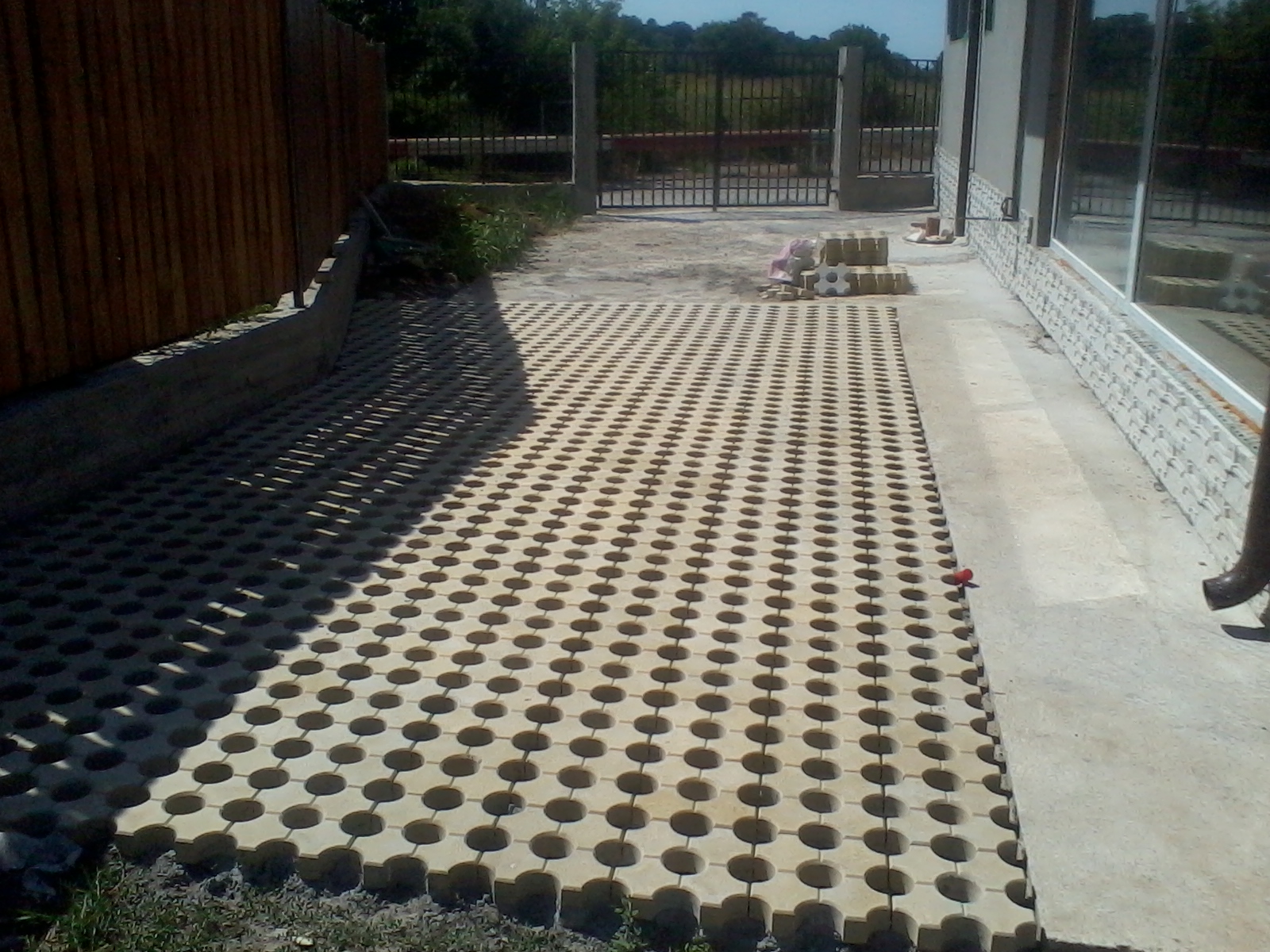

Основата е доста твърда. По време на строежа там спираха бетоновозите.
Даже разсипаха малко бетон.
Филц със сигурност ще сложа да да докарам нещата в една равнина (не хоризонтална).
После мисля да трамбовам с трамбовките тип "Пачи крак"

Да, с това ще стане екстра. Щом камиони са газили отгоре, нямаш проблеми, следгнало е добре. Изравняваш със филц, малко пясъk за финна нивелация и редиш отгоре. А моето предложение за детайлите е www.bgreenpark.com, много са здрави. Успех, като изкараш трева, ще се похвалиш :)

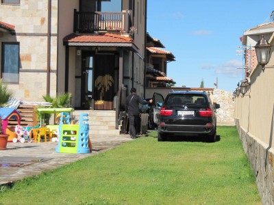

Аз също мислех да слагам такива паркинг елементи при мен (на улицата пред оградата), но се отказах. Гледах на няколко паркинга, че там където минават колите винаги няма трева, защото се смачква. При мен в момента гледам да минавам всеки път през едни и същи следи и така прецаквам само трева колкото за гумите, а и не се разкалва на друго място. Единственото предимство, което виждам, е че няма да ти се разкалва толкова много и ще имаш някаква твърда основа. При мен има и бетонни пътеки само за гумите (в двора) - така се свежда до мимимум бетона, а наоколо е трева... защо вярно искаш да го правиш цялото с такива елементи? Защо не си излееш 'пътеки' или с 'печлни плочки', но само там където минават гумите...

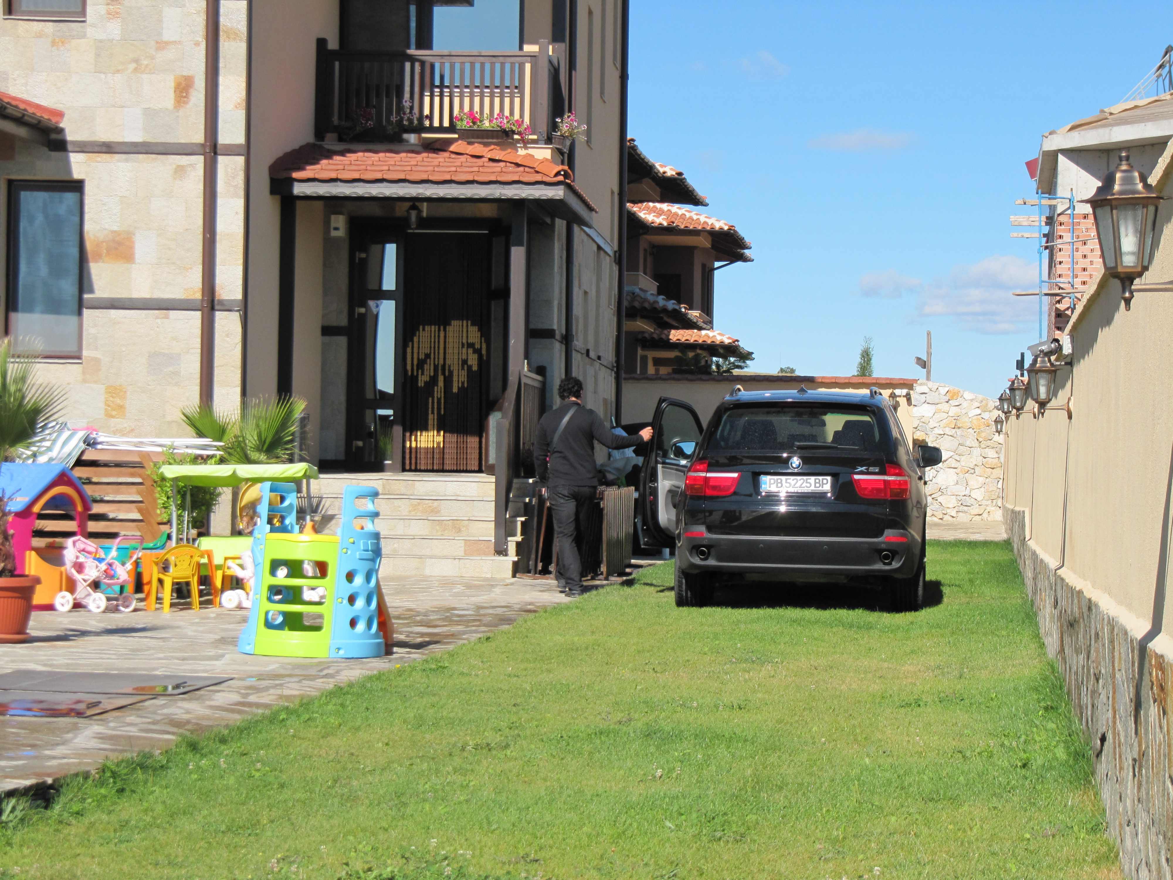

Сега като се замислих - имам наблюдения при едни приятели пред тях как е - насипаха чакъл, после доста пясък и в пясъка посяха трева. Сега не се каля и има трева (малко обаче) там където не минават колите... не знам дали ти е вариант с пясъка само... всъщност то е наклон и май не е.
Явно така ще го правиш :) ще кажеш след година какъв е ефекта :-D

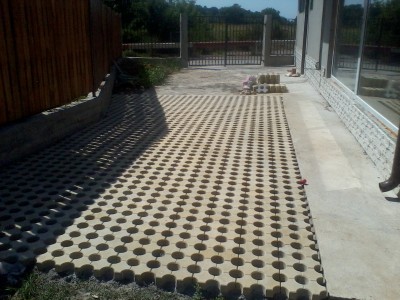

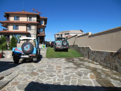

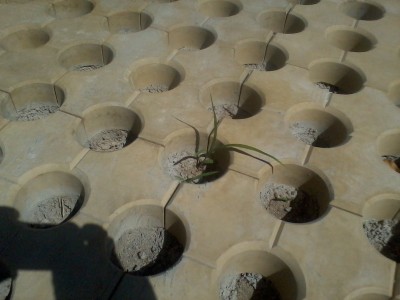

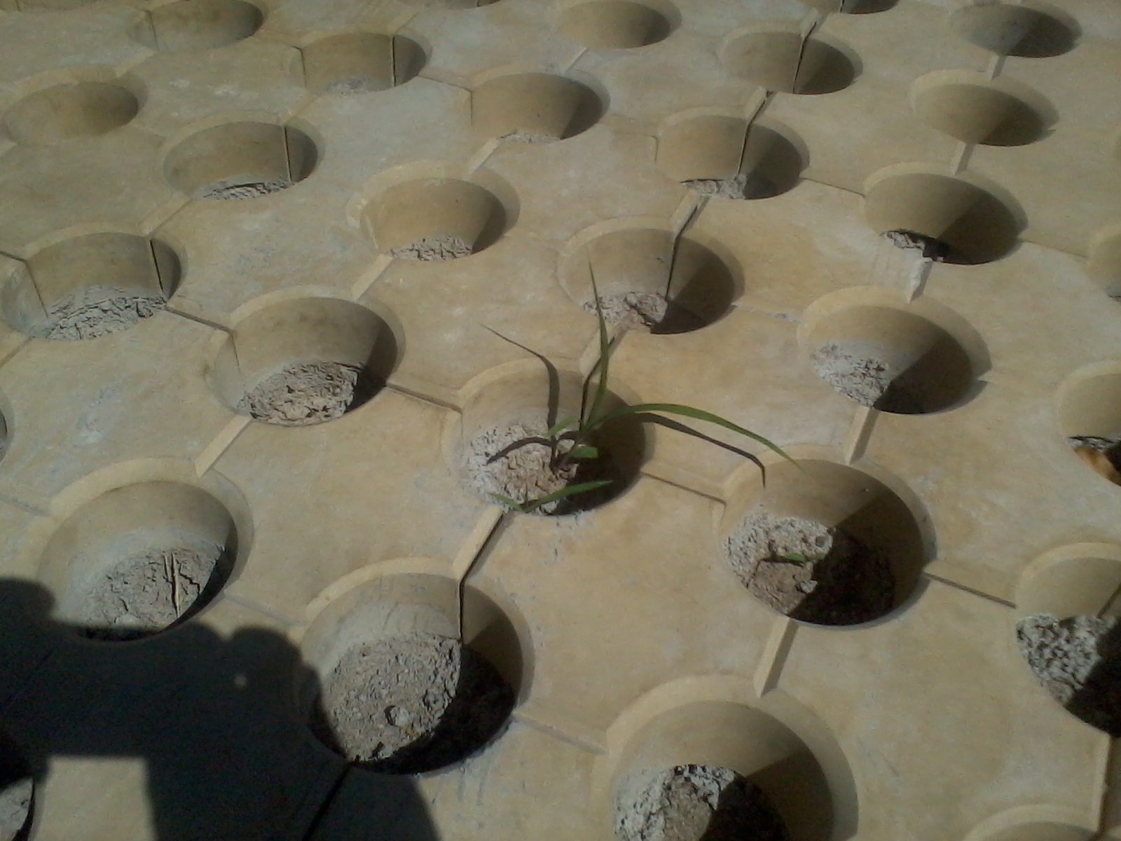

Аз си го направих с бетонени плочи:
Още не сме посадили тревата,на есен,че мравките я отнасяли сега :rolleyes:

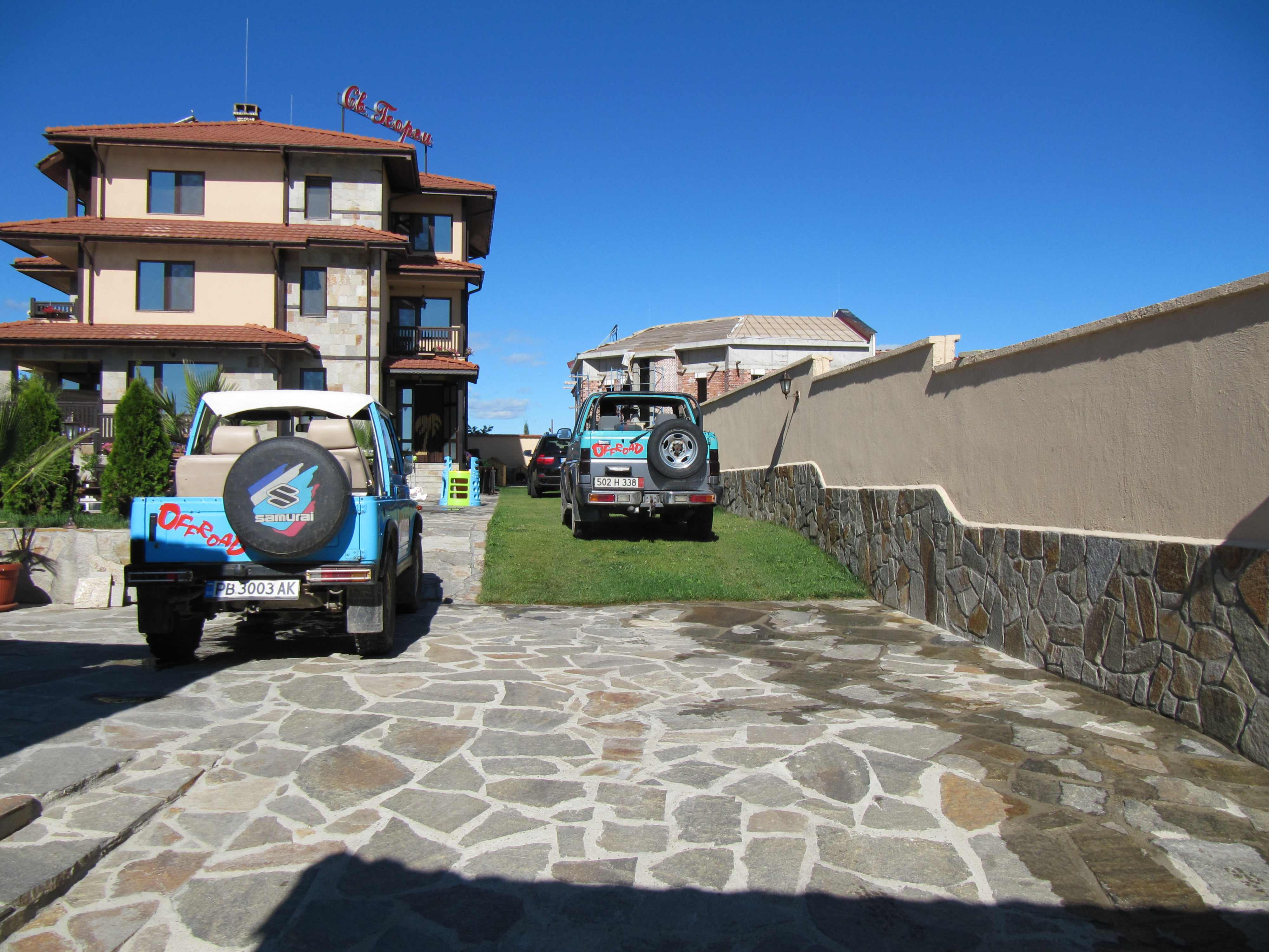

И в този бетон, каква трева ще искараш. По-добре го асфалтирай целия :) Две коли, ако минат по 5-6 пъти на ден върху тревата, няма да и се отрази неблагоприятно, дори е добре тревата да се валира от втеме на време. Няма да въртиш гуми на място или да караш със 100 км/ч . Това с коловозите става при преждевременно пускане на трафика, не изчакват да изникне тревата и да се вкорени добре. Няма да бързаш, ще изчакаш добре да се сгъсти райграса и тогава почваш да го газиш :) С пластмасовите елементи става далеч по-красиво, давам ти пример с хотел в Пловдив, с интензивен трафик от джипове за офроуд, но и поддръжката и грижите за тревата са интензивни :)
