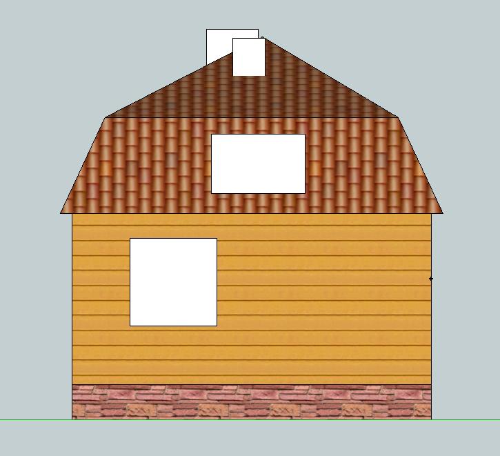

Майстори,
дайте максималния и минималния наклон за монтаж на керемидите Младост, че скатовете ще са съответно, 65 градуса и 30 градуса наклон.
VLADO66 - майстор
Покрив с този наклон и чупки не бих го направил с керамични керемиди,а с битумни./съжалявам за спама/ :wink:
Методи - специалист
И на мен това ми се върти в главата (за битумни).
VLADO66 - майстор
При битумните керемиди е важно да се осигури вентилацията на покрива,който проблем при керамичните не стои.

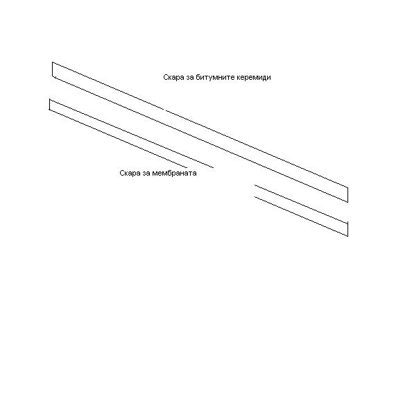

Влади,
това го гледах миналата седмица, докато търсех цени на битумните керемиди. В общи линии нещата са ми ясни. Едно ме гложди. Отдушниците как се поставят. За да ги има, трябва да има междина между обшивката на покрива дето лягат керемидите и друга, втора обшивка на която е накована мембраната. Аз си го представям така:
VLADO66 - майстор
Няма отделна обшивка за мембранатачтрябва да има около 3-5 см.междина между ватата и обшивката на битумните керемидилтака че въздуха като влезе през междината която си оставил/1-2 см./ между челната дъска и обшивката да мине нагоре над изолацията и да излезе през отдушникалЗа тази цел се реже отвор в обшивката там където ще легне отдушника.Аз съм сложил на 100м2 покрив 4бр. такива като на клипа долу.[youtube]http://www.youtube.com/watch?v=GFLTho7nLOE[/youtube]
Методи - специалист
Влади, нарисувай ми схематично, ако искаш разбира се, разрез на покрива и изолацията. Интересува ме какво си сложил над ватата? В сайтовете попадам на следното:
- вата;
- дъсчена обшивка;
- бичмета (за осигуряване на пространство за циркулация на въздух);
- дъсчена обшивка;
- шиндли (битумни керемиди)
