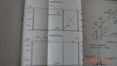

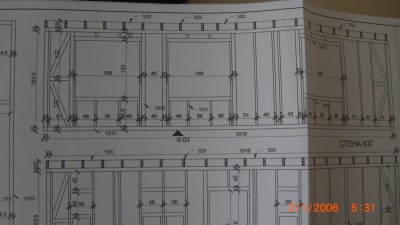

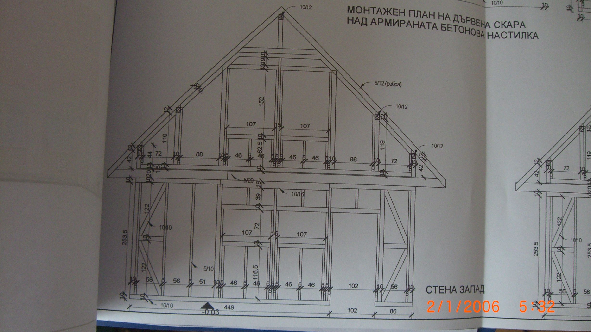

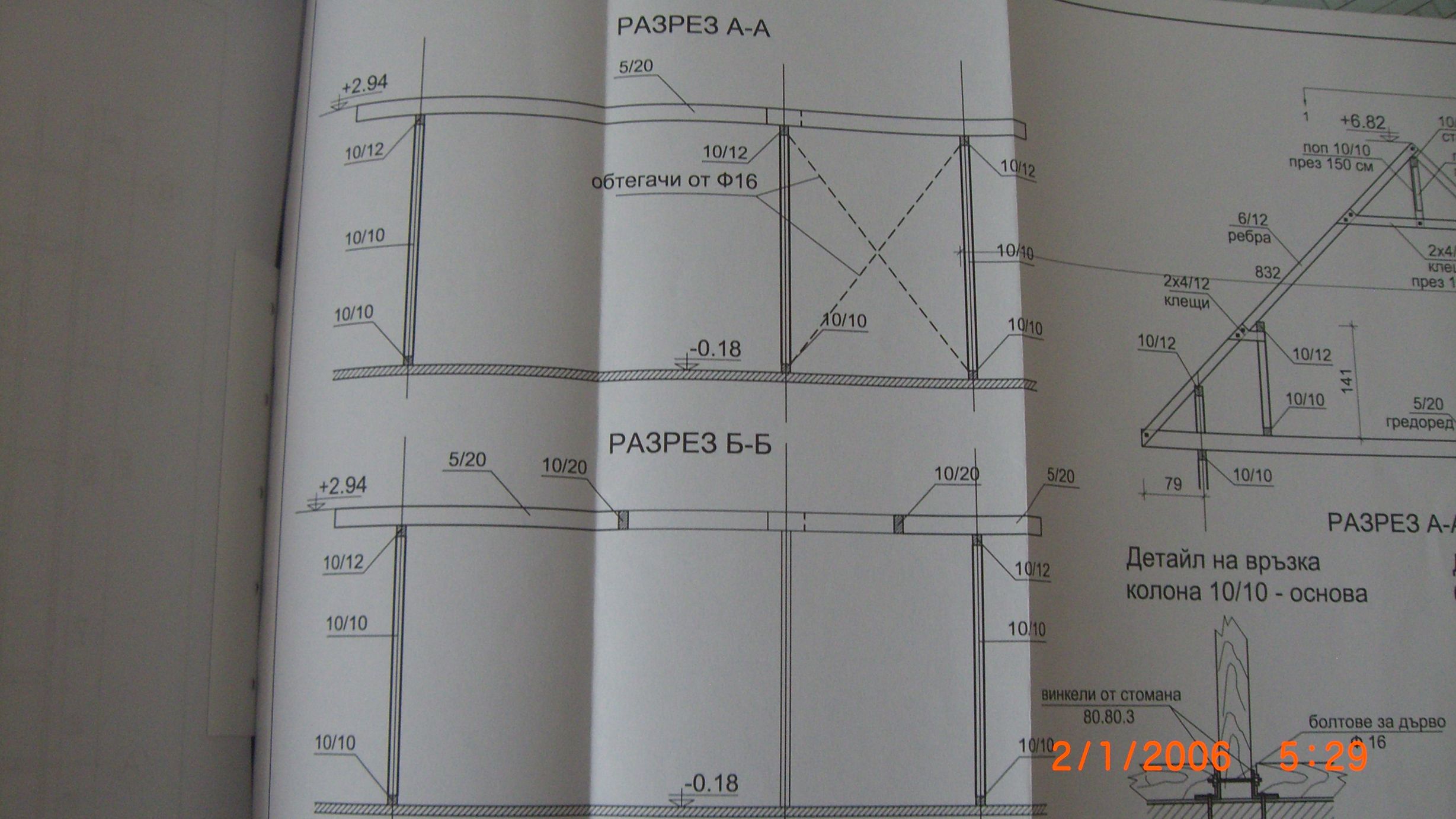

sunnysunny - напреднал

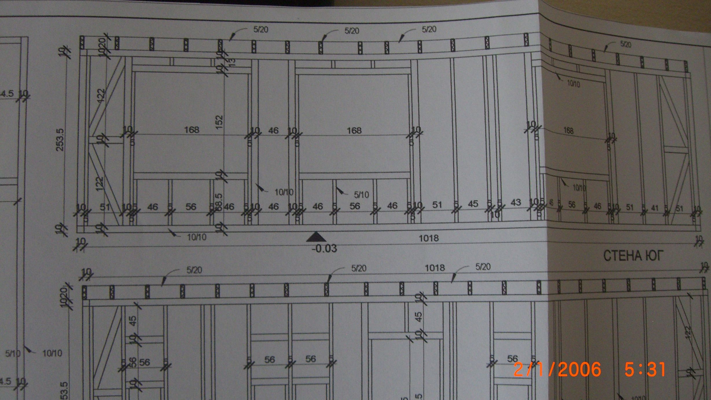

отплеснахме се много с тези картони а най важния за мен въпрос е как да започна както е по моя проект /снимките горе/или както е при Витан ?
ще ви помоля да коментираме това първо а после ще качвам и други снимки за другите процеси в строежа
предварително благодаря на всички който вземат участие по темата
идеята ми е да стане тази тема подобна на темата на Витан за строежа на една дървена къща като се коментира целия процес
Tsilkov - майстор
От това което си постнал от проекта нищо не се разбира - не знам точно какъв съвет очакваш :?
v_tan - специалист
Неговият проект е "класически" за дървена къща в България. Подобен на timber frame конструкциите - по-големи сечения вертикални подпори, през по-големи разстояния, опаянтени. Не знам обаче защо при това положение не се правят диагоналите от дървен материал.

Не знам как стои въпроса при променянето на конструкцията при дървените къщи като документална формалност?.Например имаш проект като в случая и решиш да смениш сечението от 10/10 на 5/20 или направо решиш да ползваш сип панели :?
v_tan написа:
имам и диагонали от дървена конструкция
освен металните
не знам дали ви прави впечатление че хедъра над вратата и прозорците е 10/10 които според мен трябва да е 6/20
Витан може ли да прочета твоите книжки за дървените къщи?
Тцилков разликата е доста голяма в изпълнението на първите легнали греди при мен и при Витан
