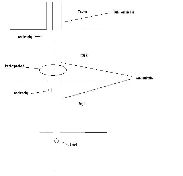

2. Между етажите са коминни тела, но на втория етаж имаше преход, който баща ми го изби. Ще ви помоля за насоки как е редно да бъдат разположени розетката и прехода на втория етаж. Прилагам схема.
П.С В частта на комина за котела не трябва да има включена аспирация. От долу до горе да върви в едно направление без преход. Но пък така ще се окаже, че аспирацията на втория и първия етаж не са независими и може да се получат миризми. Дайте акъл.

2т.Щом до сега сте имали проблеми с тягата комина на котела да си е самостоятелен.Ако има проблеми с миризми има разни клапи за такива случаи.

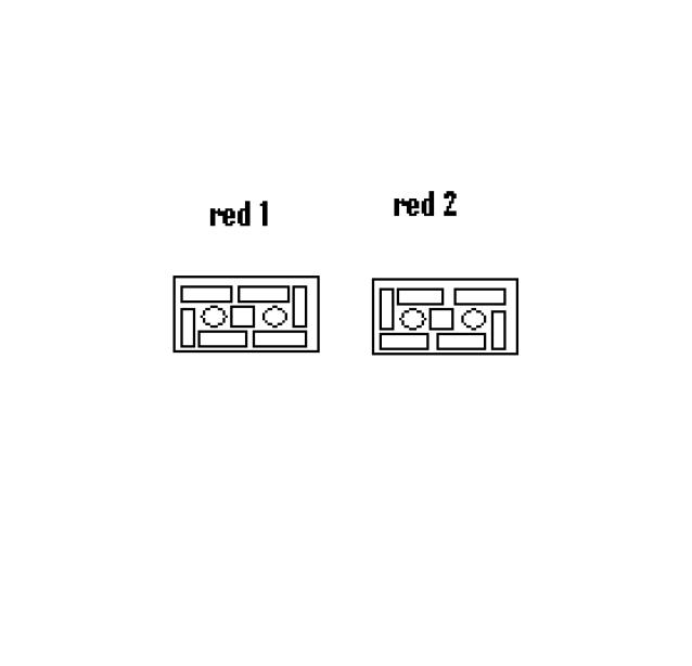

В събота започнах бутането на комина. Най-горните 50 см бяха доста лесни защото тухлите от горещините бяха прегоряли. Едвам свалихме бетонената шапка. Следващият един метър ми взе здравето. В понеделник след работа взех машинка и сложих едно шило. Облекчи разбиването значително. Действам по малко. Остана ми още 1 м до плочата. От приложената снимка на комина може да се види, че редовете са от единична тухла и се препокриват по редове но само в периферията. По средата между двата отвора от долу до горе има парченца тухли и вар с бая цимент. Питането ми е дали така се редят тухлите при изграждането на комин? Не трябва ли по някое време да се презастъпи и парчето по средата с периферията?

Никой ли от Вас не е изграждал комин да сподели опи със зидарията? :(
prascho - майстор
Благодаря за темите. Но в тях не се коментира и показва как се изграждат редовете на двоен комин с единични тухли. Презастъпването на тухличките е само по периферията или от време на време трябва да се застъпи и средната част?
