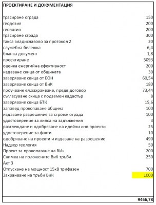

Това са ми разходите на мен до момента.
някои от малките суми може и да съм изпуснал, ВиК горе долу толкова. Чакам една промяна и отивам да подпиша протокола за извършени СМР.
в тези разходи са само по документация и институции.
не броя разходи за имот, нотариуси и други, разходи за закупуване и инсталиране на кабел, прокопаване и други неща които сам правя а после стават собственост на институциите.
ЗП 147м2
РЗП 340 (маза + два етажа) без веранда(28м2)

13 000лв само документацията :)
