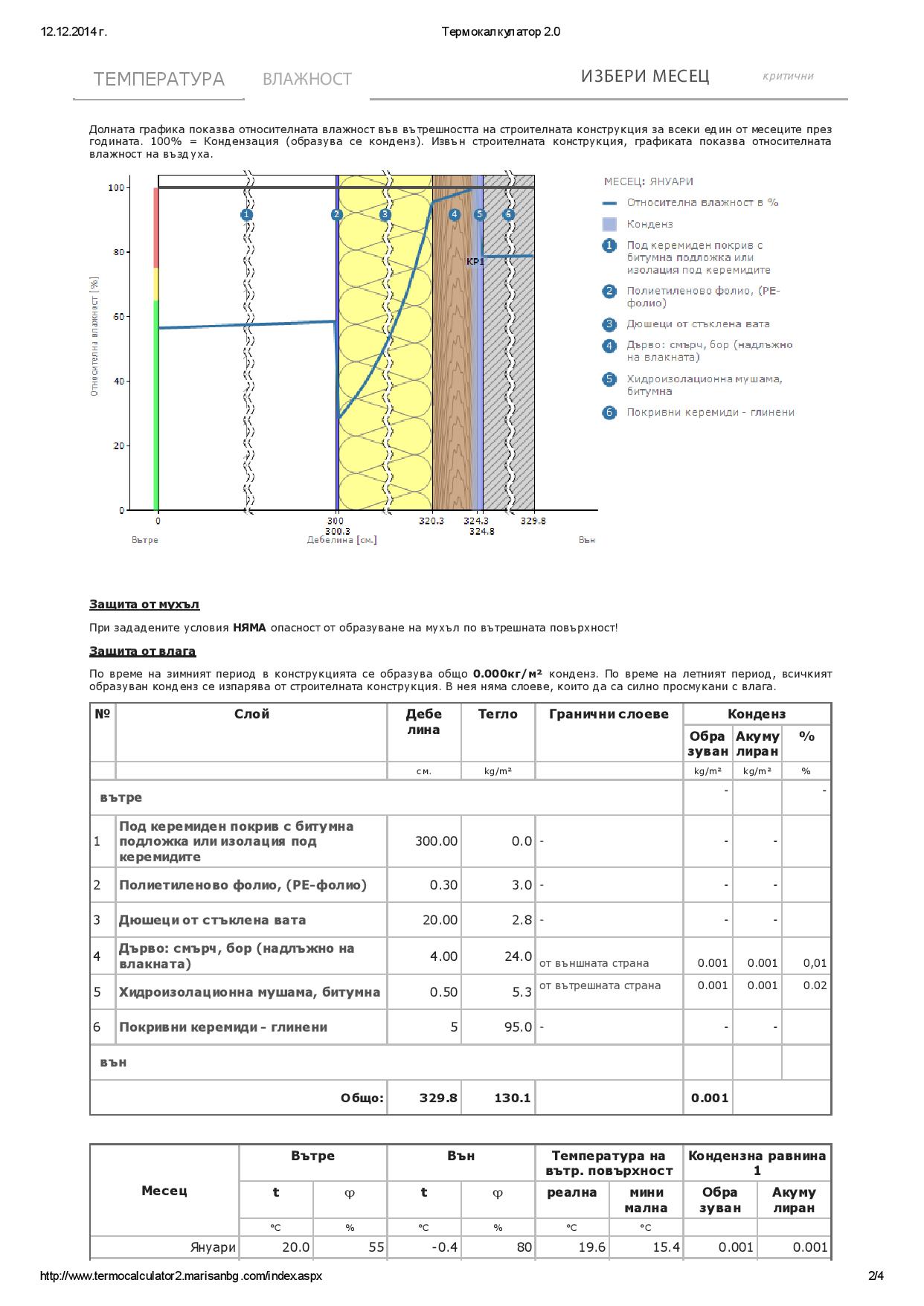

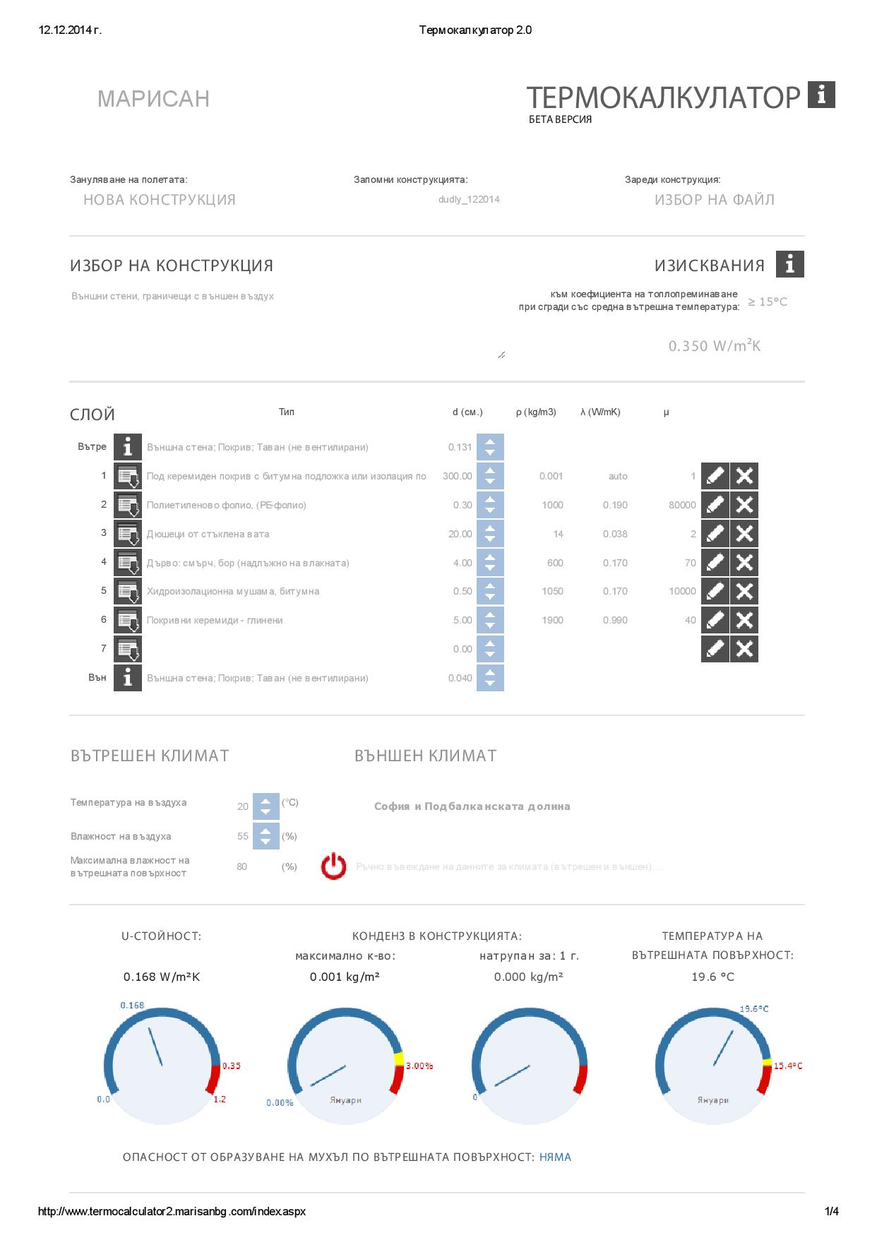

Вадим, защо би се получавал конденз под керемидите и най-вече пролет и есен. Счупени или разместени керемиди за момента няма. За двойната скара не мога да преценя - калкулаторът говори за невентилиран таван, но очевидно вентилираният не е покрив с двойна скара. Не съм сигурен доколко ще мога да монтирам ватата на разстояние 2-3 см от обшивката, тъй като ватата, която имам е стъклена с 10 кг плътност и е мека. Освен това дори и да положа ватата по този начин остава проблемът с липсата на отвори за вентилация на билото, както е писал prascho. Как да разбирам това:

- това звучи абсолютно логично и именно то ме спира да махна с ръка и да правя каквото съм си наумил. От друга страна за какво количество влага говорим и защо калкулаторът не отчита проблем (може би заради двойната скара)???

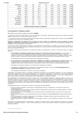

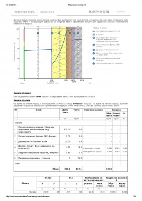

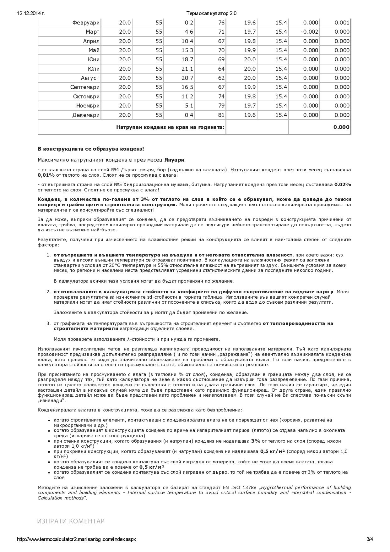

Качвам резултата, който ми дава термокалкулаторът и продължавам да се чудя :?
