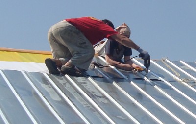

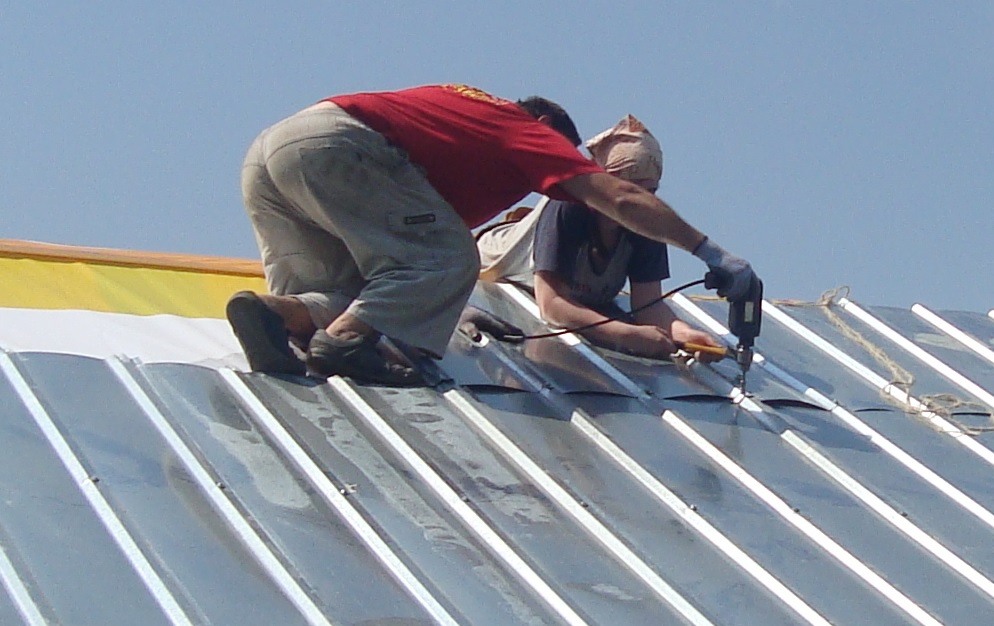

Това твоя снимка ли е? И, ако е така, какво е това фолио или найлон, който се слага?

Вадим Владимиров написа:
Слагам на последните 4 покрива алуминиево фолио с найлон с въздушни топчета вместо Фибран уж за по добро .Засега разлика в изолацията не съм видял /меренос термо камера/но в цената има,иначе ми е по-удобно за слагане.
