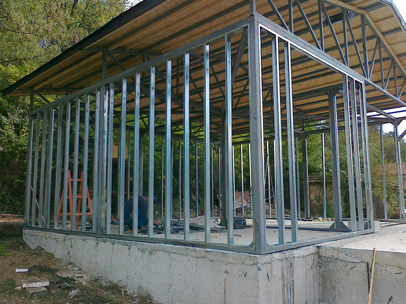

Това CW профил ли е между квадратния профил?
Фитилчо
- Мнения: 2705
Пълнежа в кухините на конструкцията е от профил за гипсокартон
А тази конструкция е от 40/40 като я гледам, максимум 50/50

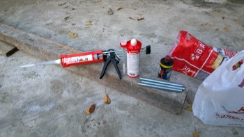

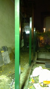

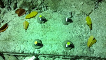

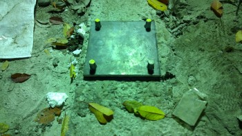

Ето ти нагледно как се изпълнява метална конструкция за да спиш спокойно. Имам и още.
Профил 100/100/5 - да струва 104 лева единия- 6 метра

Фитилчо написа:Пълнежа в кухините на конструкцията е от профил за гипсокартонКолко голямо ти е помещението и на какво разстояние ти е профила един от друг?![]()
