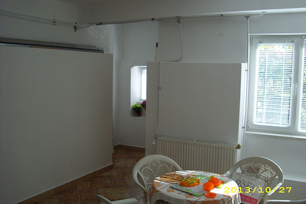

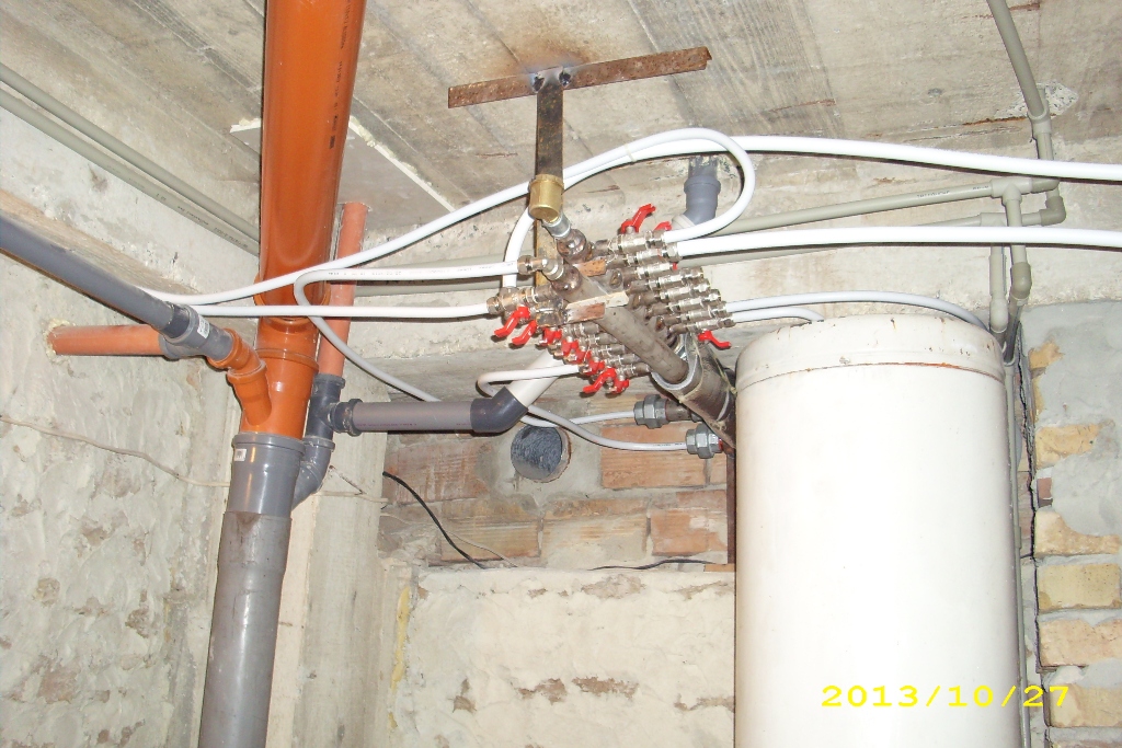

bigdragon - майстор
ivouz написа:
Добре де обяснете как трябваше да се направи ремонта на прекрасната автентична къща така че,хем да бъде обитаема хем безопасна.И без бетон.
Без бетон е трудна работа, просто не става.
Аз съм го направил ето така:
Слагам тази снимка, защото нямам в момента друга под ръка.
Обърнете внимание на стената вляво и насреща...
Отвън бетон не се вижда.
Ето тук ясно се вижда, до къде са 60 сантиметровите дувари, зидани на пръст и как е подпряна плочата:
