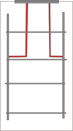

То не се плаша, но като ми дойде крана, а не съм го направил като хората, язък ми за напъването! :)
Колегата до мен за алпийката слага такива планки с мустаци, но не искам да го правя по неговия начин. Имате ли случайно снимка от поставяне на такива планки.
ivouz - специалист
Виж сега аз как ги бях правил,значи на планката заварявам 4 железа Ф 12 долния край ги огъвам на 90 градуса и ги заварявам на положеното желязо.
