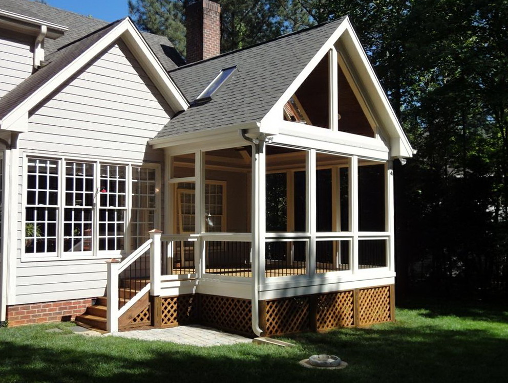

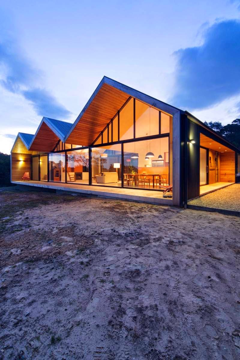

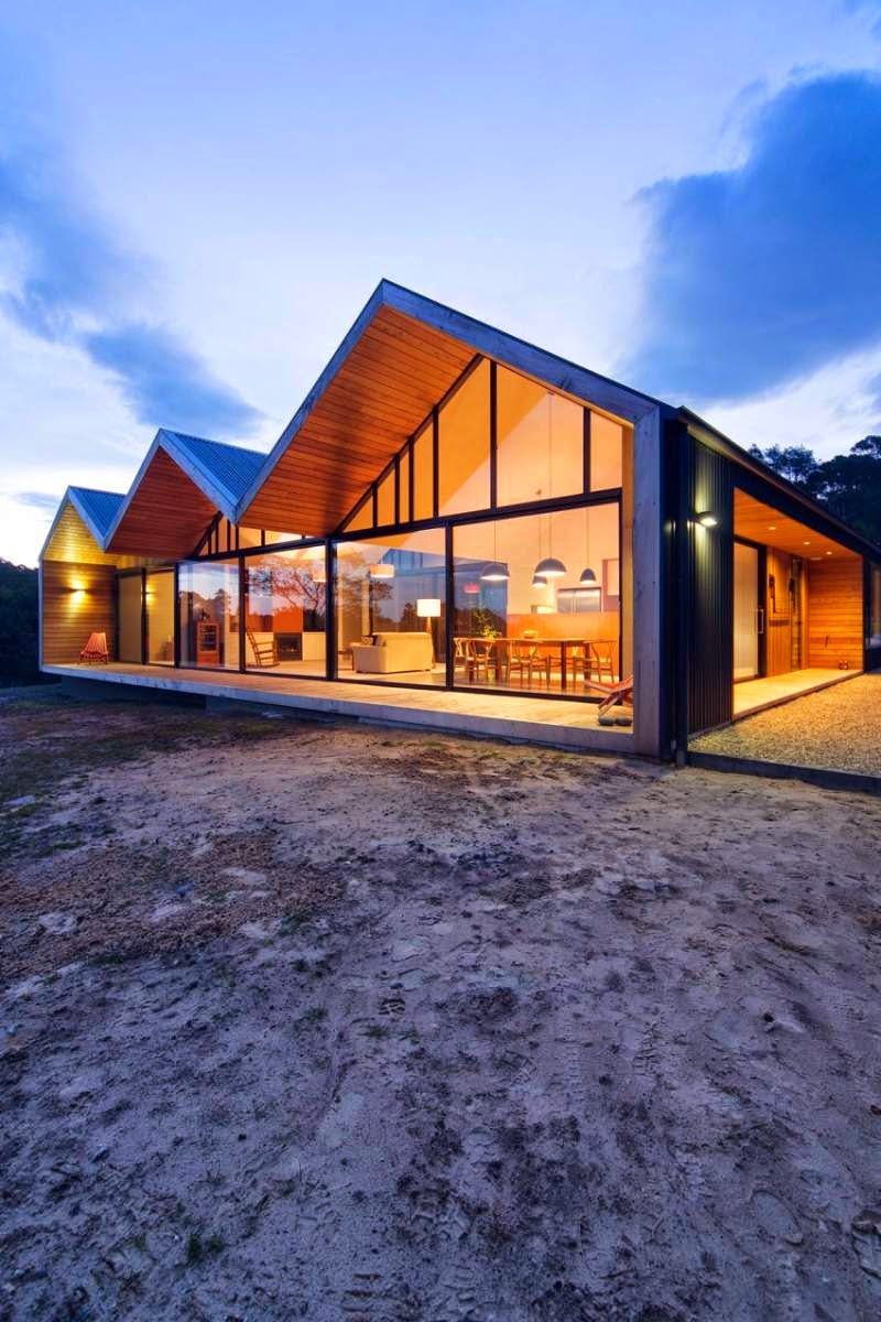

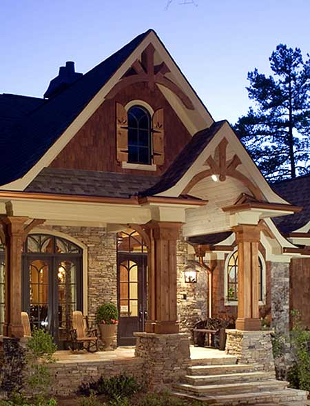

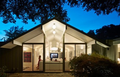

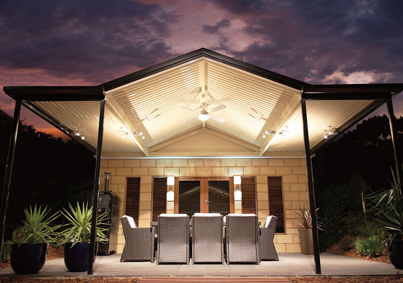

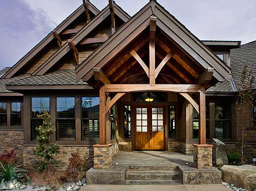

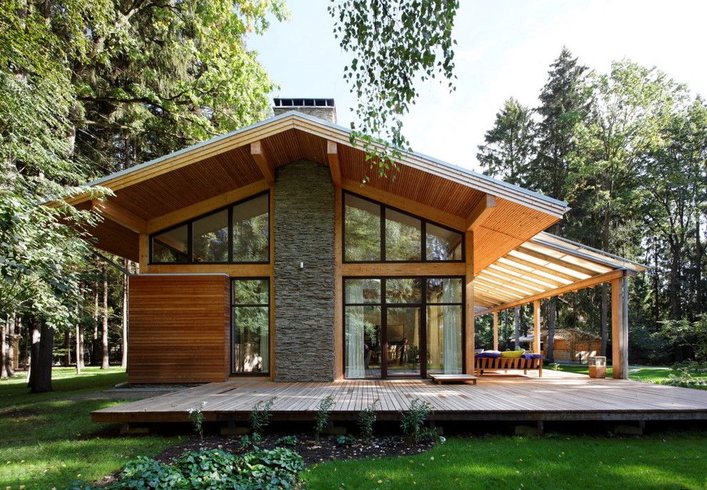

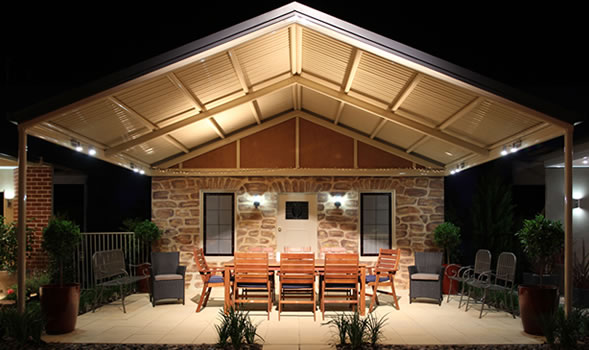

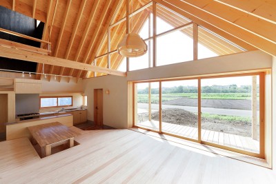

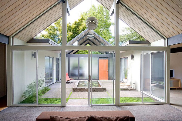

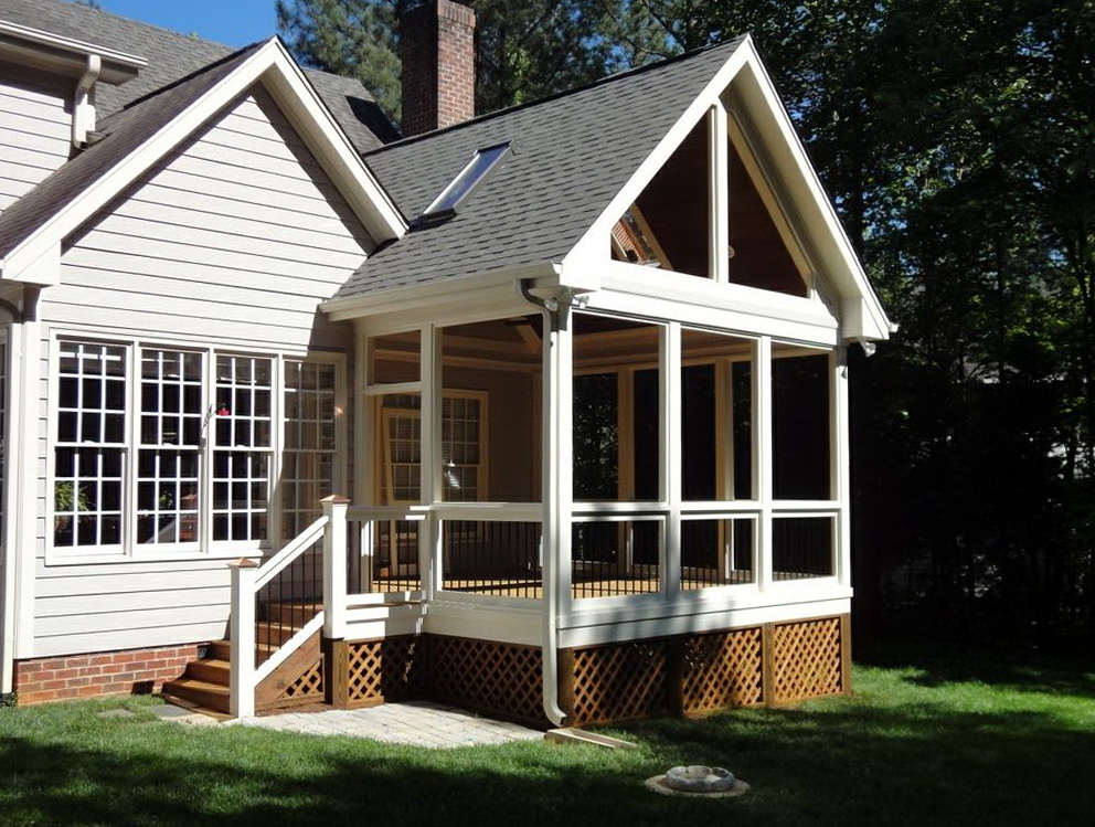

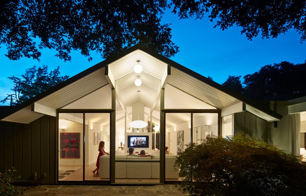

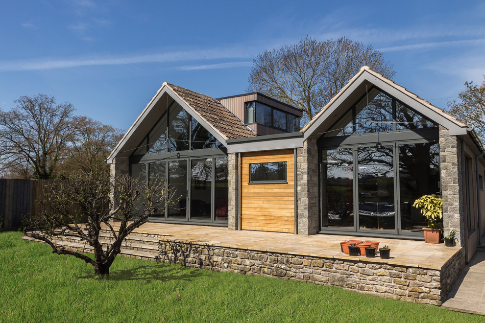

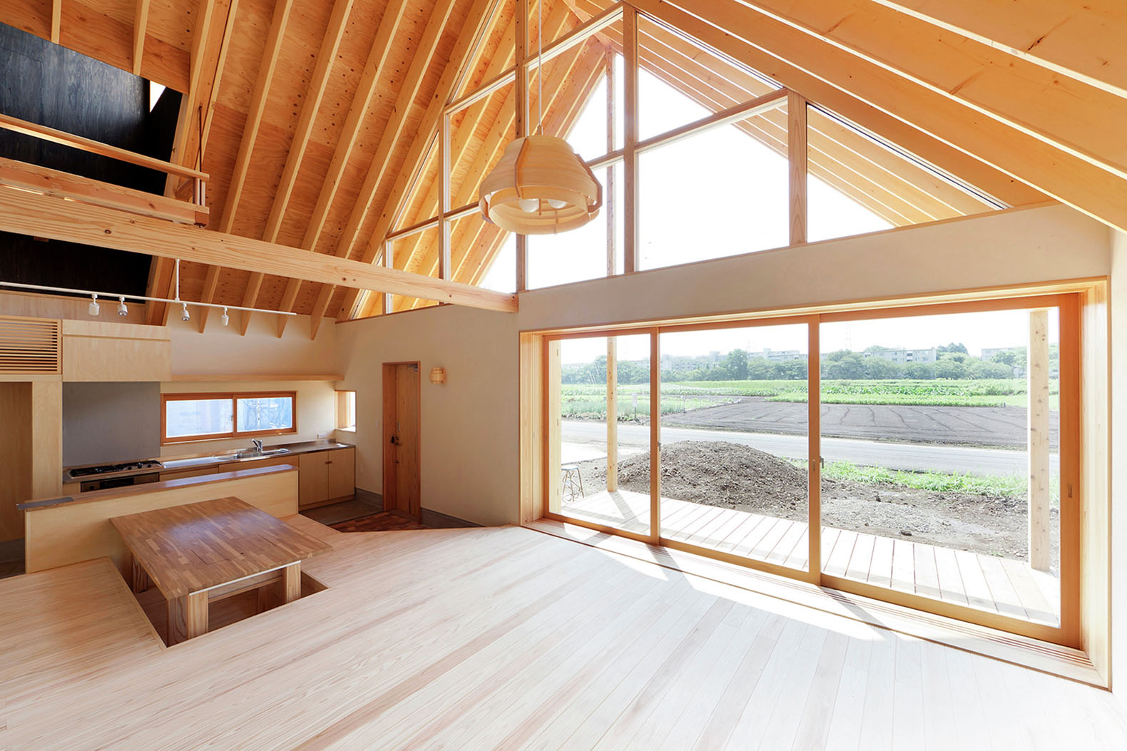

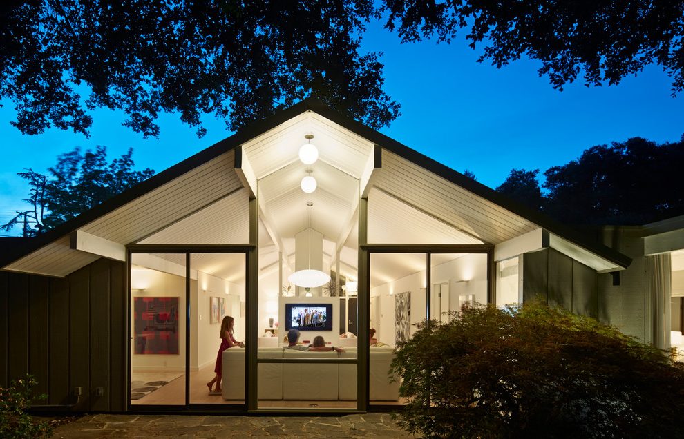

Съгласен съм с вас, че едноетажна къща с четирискатен покрив изглежда до известна степен схлупено. Въпроса е ,ако и се сложи двускатен покрив или gable, няма ли да се поотвори поне главната фасада?

Tsilkov - майстор
Отваря я разбира се, ама те хората са свикнали да си правят един вид традиционно-битови катакомби и подобни снимки като твоите ги плашат с неизвестността си :lol:

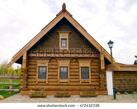

Чираче - майстор
Отваря, друг път. Подобни кичозни снимки всеки може да ги види в нета. Това не са къщите на българина.
Tsilkov - майстор
Чираче написа:
Друго си е да боднеш едно "османско покривче" и да обухаш стъклата в "чардаци" та да не влезне никога повече лъч светлина в стаите. Нищо че от над 130 години не сме част от вече споменатата империя и че от над 100 години и по наще земи има индустриално стъкло и няма опасност да ти влезне дъжд през отворите във фасадата :lol:
