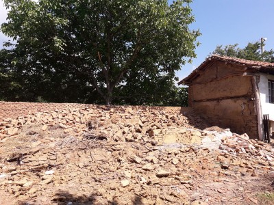

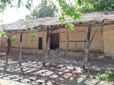

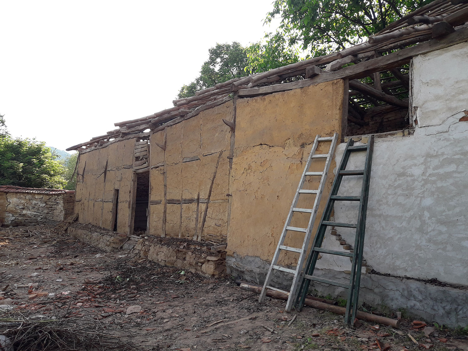

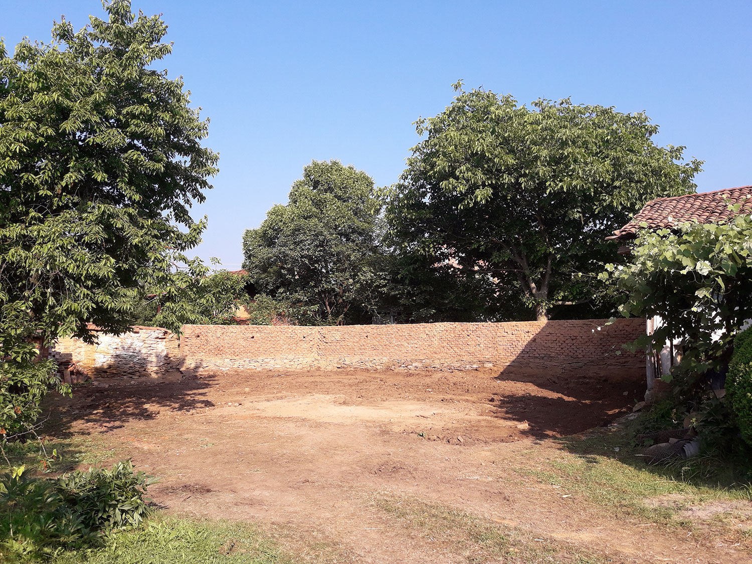

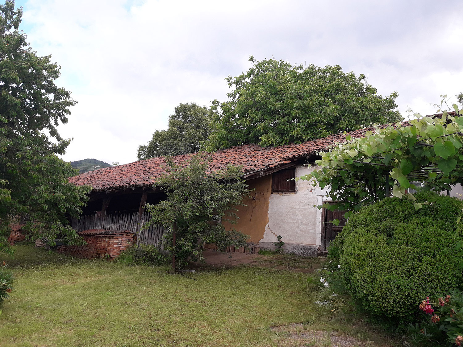

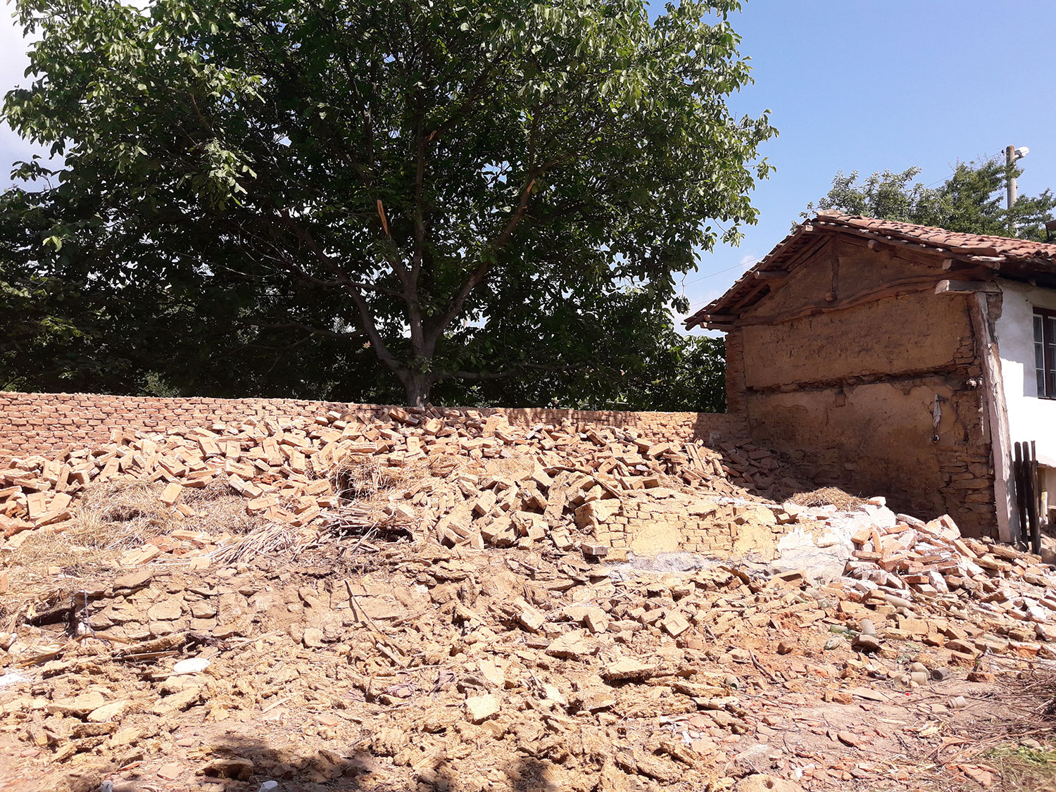

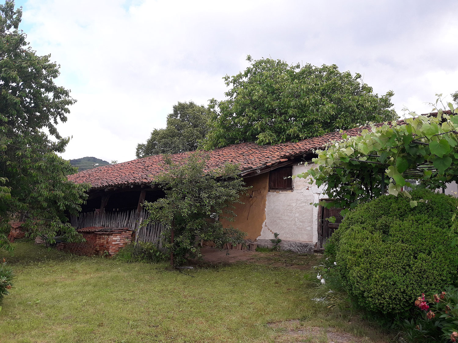

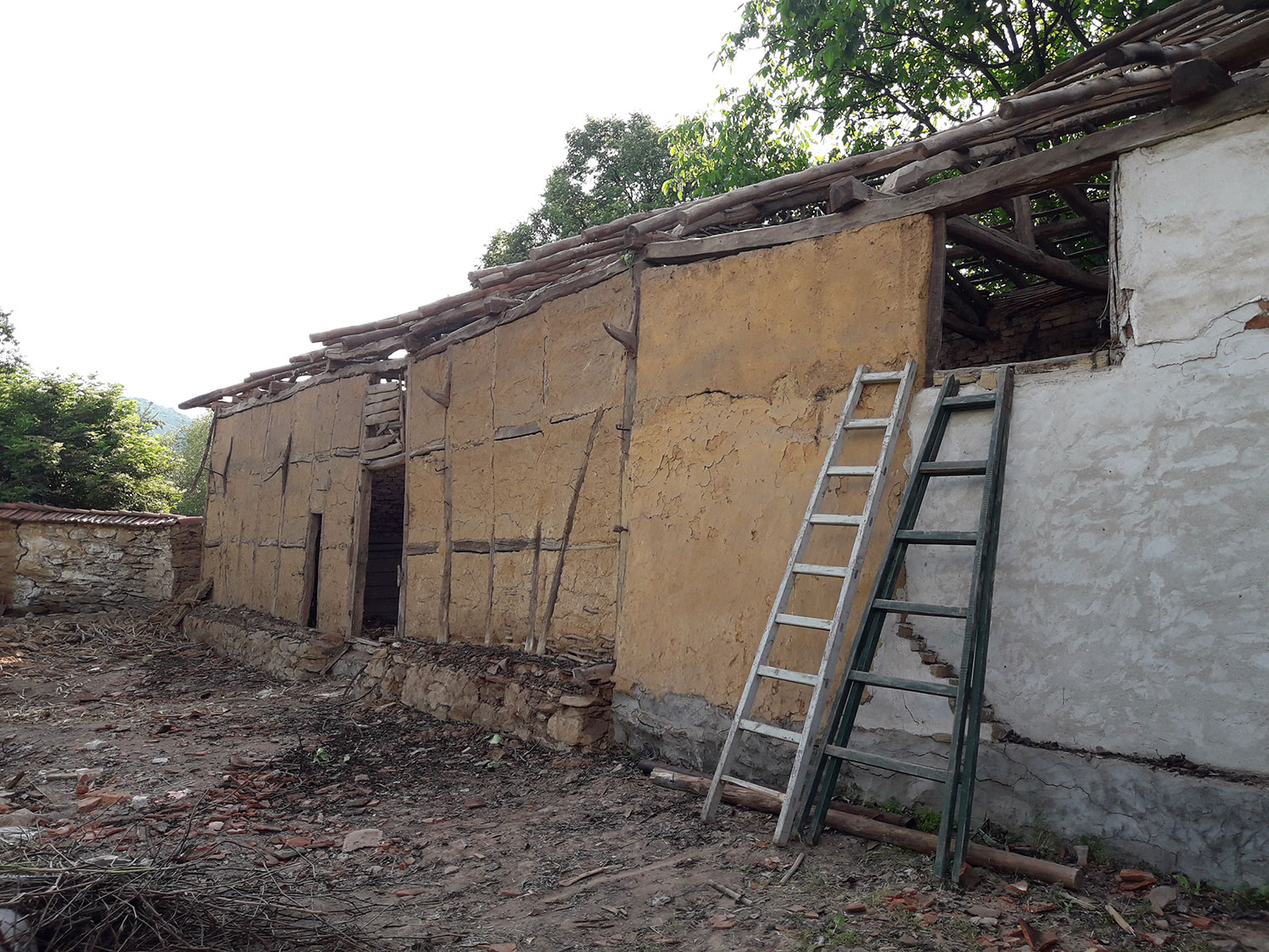

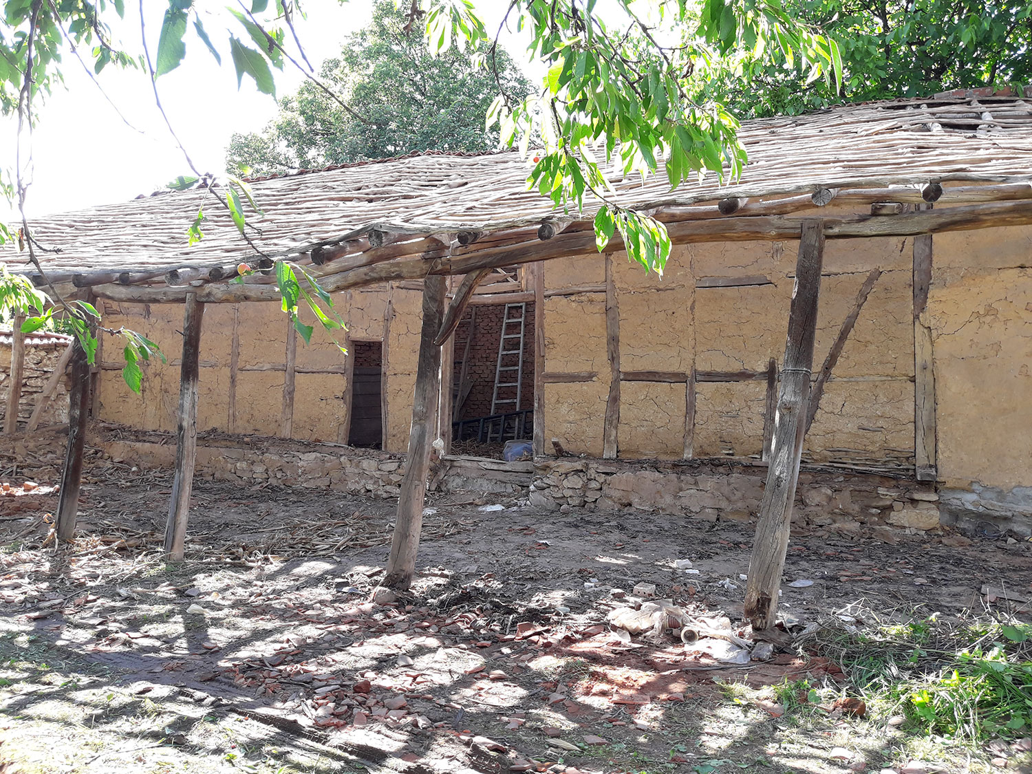

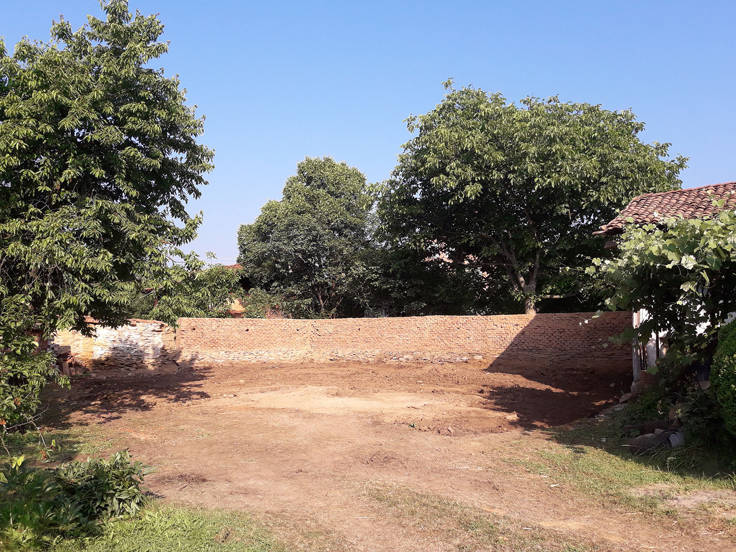

За да не спамя в нова тема, едно лирично отклонение с "разчистването" на част от старите сгради. 1 седмица прахоляк, боклуци, коренища, дървен материал за поне 3 нови навеса и 5 зими, камък за 2 дувара. В крайна сметка терена е почти готов.
