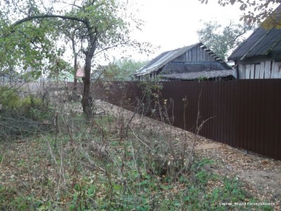

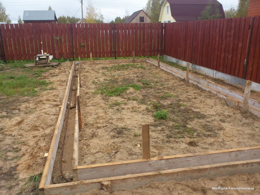

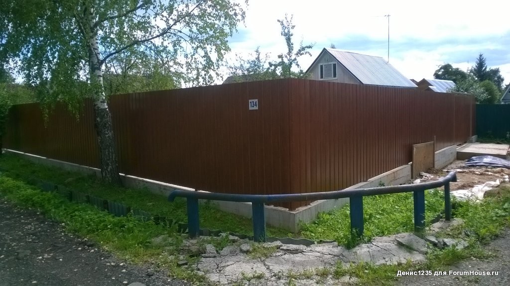

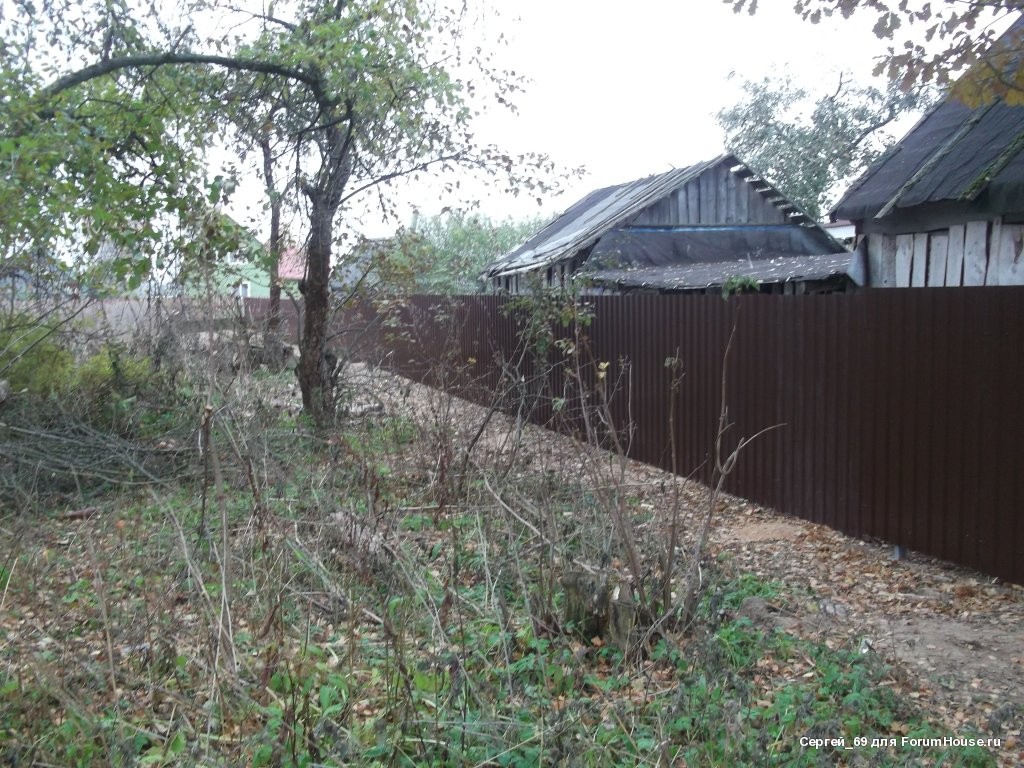

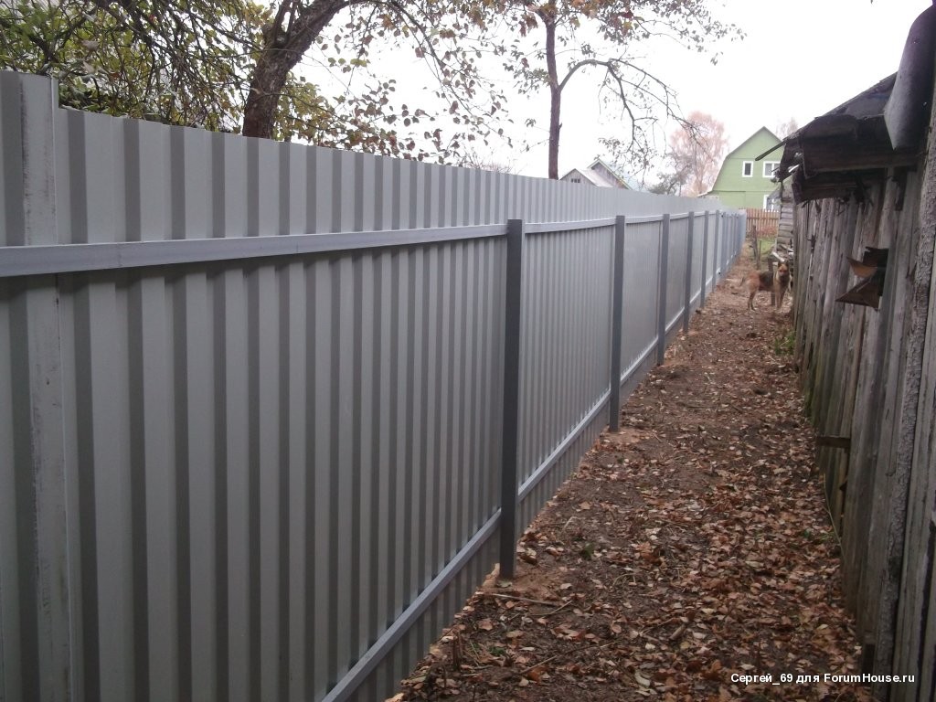

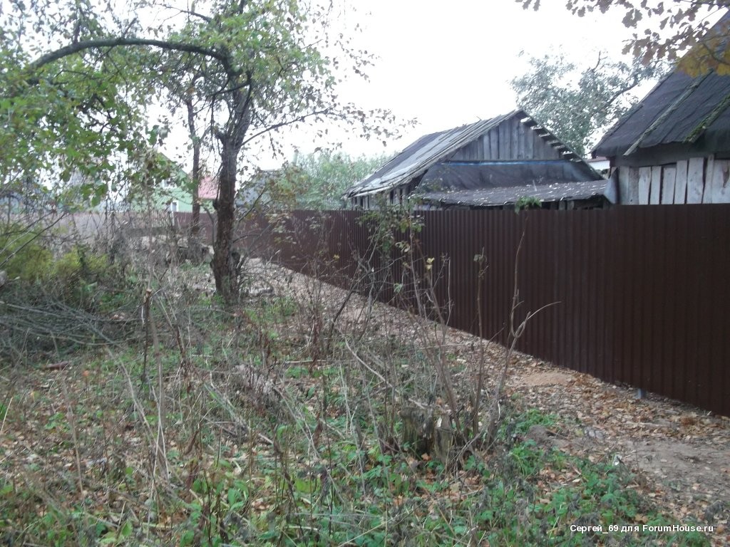

Владо, има много хубави ЛТ ламарини. Не сме в соца. ЛТ ламарина с ПВЦ прахово покритие няма нищо общо с визията на временна ограда:) Има и ЛТ ламариона с полиестерно покритие...за мен най-доброто.
Тази ограда на строителен обект ли ти прилича?

Привет, благодаря за отговорите. Извинете че ви подведох, да принципно има дори още по-евтини варианти като колове с мрежа или пък ограда от пелети, но това е къщата в която ще живеем аз и семейството ми и искаме оградата да изглежда естестически красиво за варианта най-ниска цена/качество. Заради това посочих че съм се спрял на съответните варианти.

Да, това изглежда добре. Ще проуча цените.

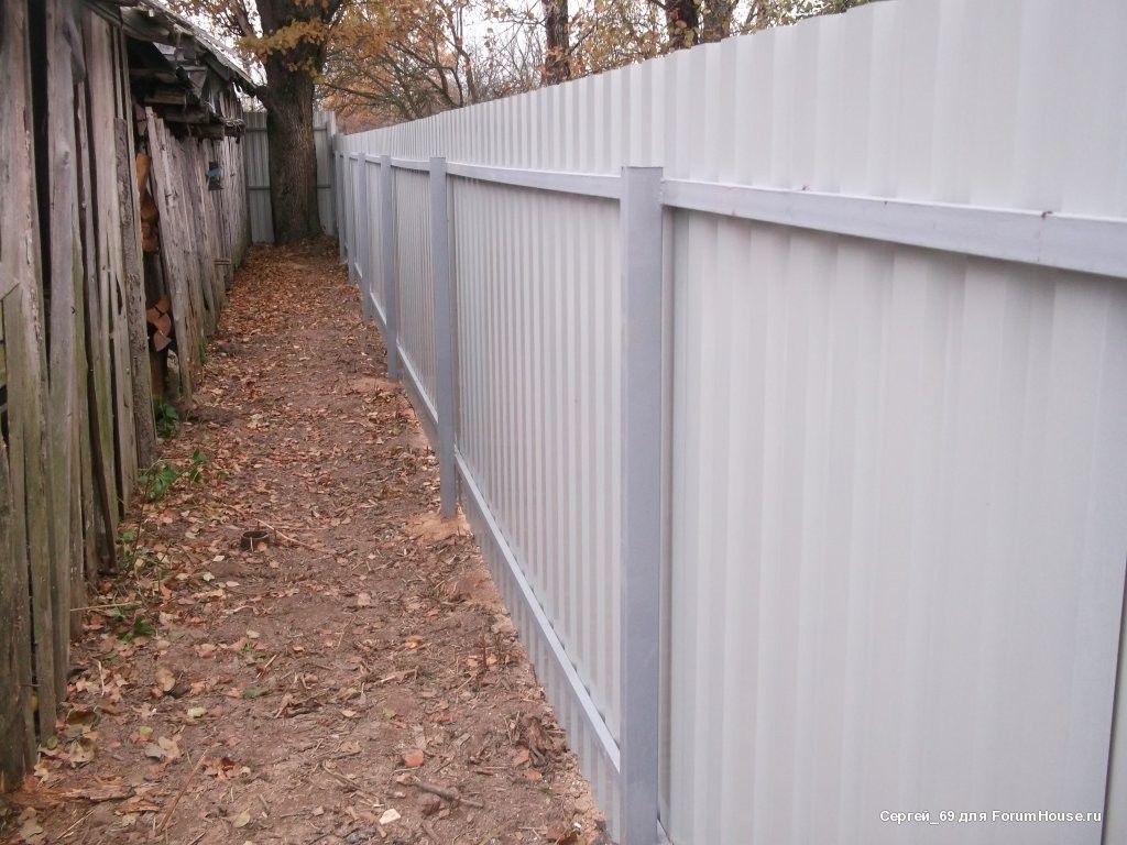

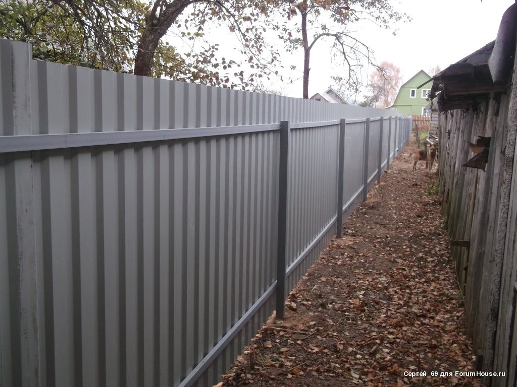

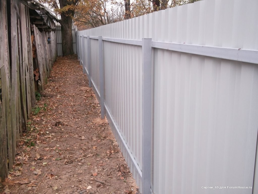

Цените са минимални ако сте в духа на форума....демек направи си сам
Трябва да можете да заварявате, да имате минимални шлосерски умения и познания за елементарен кофраж и арматура.
Ако нямате тези умения или не искате да ги научите ( елементарно е ) тогава оградата може да струва 50-100 и дори 200 лева за линеен метър :x
П.П. при посочените снимки дори няма нужда от кофраж и арматура. Малко заварка и самонарезни винтове:-)

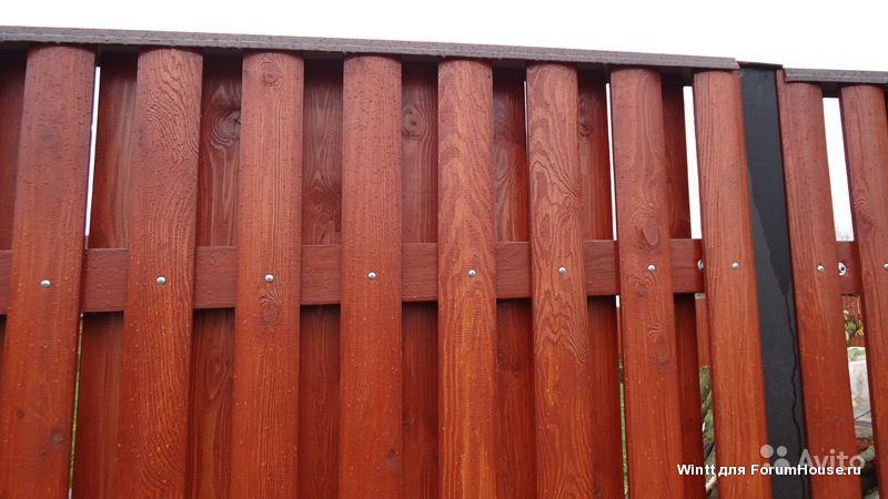

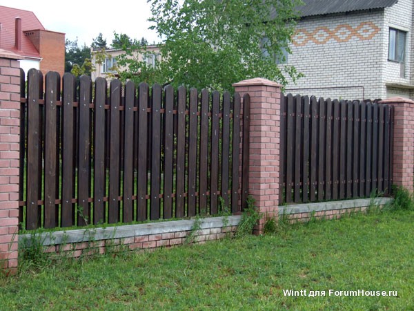

За феновете на дървото :wink:
Ако подходим 100% направи си сам и дълбоко вакуумно импрегниране имаме възможност за лесен евтин и сравнително дълготраен варинат.
Въпрос на визиям, желание и възможности.

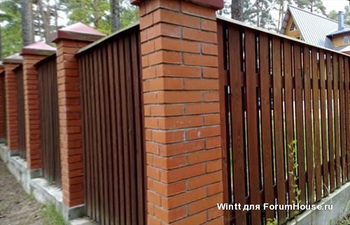

Та, направо на въпроса. Евентуално ще се прави плътна ограда, но не съм сигурен колко ще струва изготвянето на проект и другите там необходими документи, тъй като ще строя с макс. височина 2,20м. Та, ако направя плътна бетонна част от 60см, за която не се иска разрешение за строеж, отгоре мога ли да сложа такива платна, или ще се счита за плътна ограда, което не би трябвало да е така, защото ако се гледа под определен ъгъл, оградата хич не е плътна.
Погледнато по този начин или ако се застане от пред, нищо не се вижда, но ако се отиде вляво, или по-скоро ако се гледа отляво, ще се вижда през нея.
VLADO66 - майстор
Добре е, преди да започнеш оградата, да извикаш геодезист да ти нанесе точно по координатите мястото на бъдещата ограда иначе става неприятно ако се наложи да я местиш.Това не е плътна ограда а си е ограда от профили.Има и нещо друго- в двора е добре да има естествена циркулация на въздуха.Моята от три страни е плътен зид и откъм улицата са пана от квадратен профил.Забелязах, че дори и така имам проблем с насажденията.
