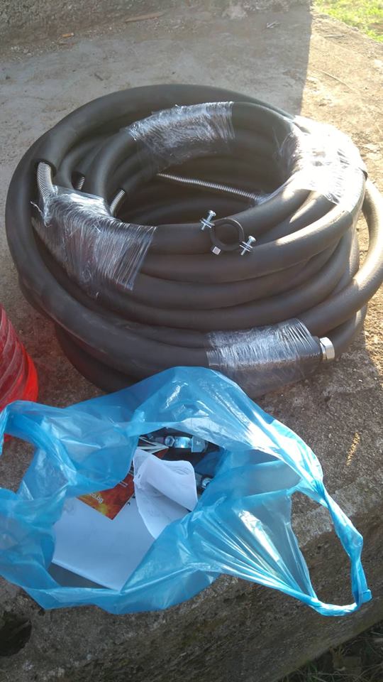

За солара е купена тръбата.
3/4, че голям чувал събира и малко с изолация на К флекс.

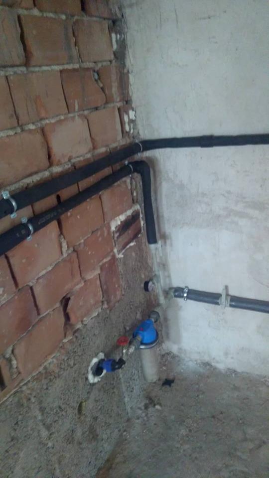

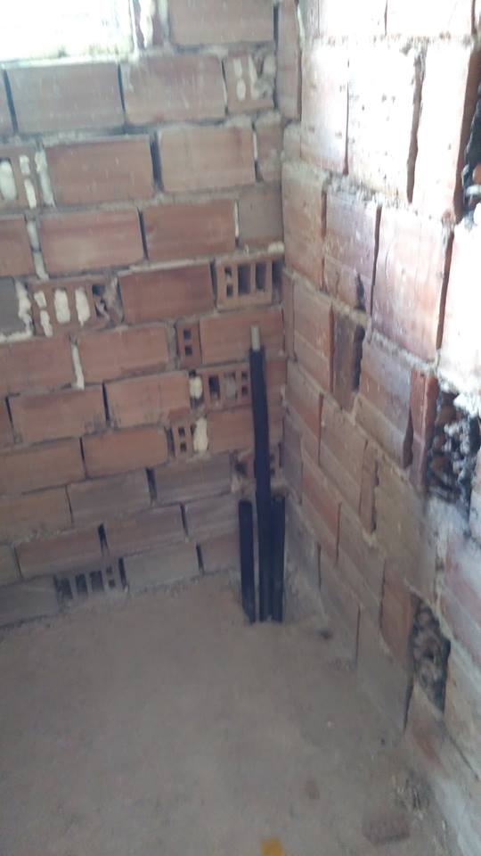

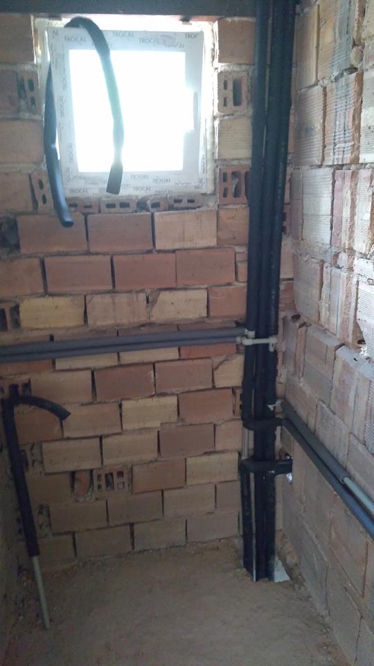

Почнахме водопровода. На първия етаж на банята е готов, на втория се подават.
Накратко- Ф20 отклонения, Ф25 основни и рециркулация.
Малко снимки.
баня ет 1.jpg (55.62 KиБ) Видяна 2803 пъти
баня ет 2 начало.jpg (41.15 KиБ) Видяна 2803 пъти
вода мазе.jpg (49.71 KиБ) Видяна 2803 пъти

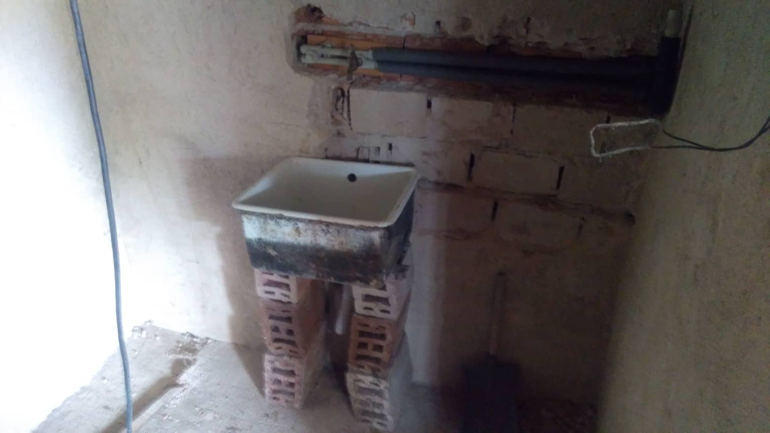

И последната снимка е майтапа.
Чугина тегне здраво и му сложихме 6 тухли и си имам мивка в къщата. Защо тази- да не ми пука докато ремонтирам. Канелката получи обръщане на гумичката и почистване- ще изкара още 1г.
Като вземеме електрожена ще се направи, но сега си е в духа на форума. Държи 2 бара водата под товар, за сега е добре.
И хладилник имам вече, пълен с бира естествено. Беше ми първата ми покупка с първата ми легална заплата. 130л Мидеа- сбира 24 кенчета, идеален е.

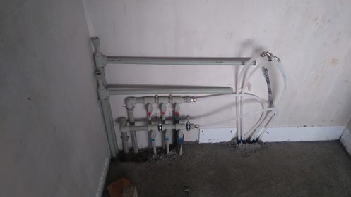

парното отблизо.jpg (13.78 KиБ) Видяна 2600 пъти
Накратко ,
Снимка на колектора на партното, от полипропилен. Ф32 вертикала. Това е на 2рия етаж. На първия е два кръга повече.
Направен от тройници 32-20-32 и кранове на ф20 . На там са си тръби ф20 стъклофибър. 65м на втория етаж и към 100 на първия.
Вертикалите са две, както виждате. Втората е за подовото. Разводката ще е в мазето с трипътен или четирипътен вентил и отделна помпа. Не знам какво ще е , има доста време до тогава.

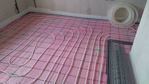

на снимката е подовото на голямата спалня. 3 кръга на етажа, 146м отидоха. 30 квадрата е някъде. Отгоре втора мрежа, замазка с добавка. Самата замазка тия дни ще я щракна.

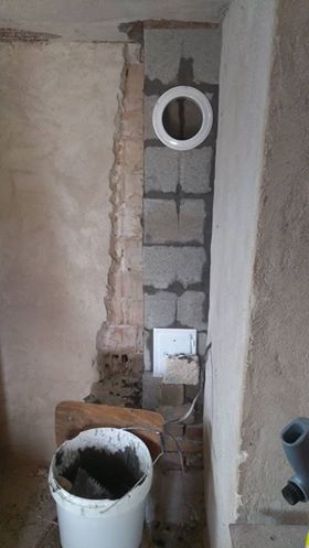

И комин си направих с коминни тела, отдолу основа от шамотени тухли. Почти го завърших, 3 блокчета отстанаха на 1вия етаж. Розетка няма да слагам, та предпоследното ще се наложи да го прорежа, за да оправя фугите. Зида се с термоустойчив теракол. С такъв и се шпаклова. Мастора каза да го замонолитя за плочата, та утре и това ще стане. Лепя на първия етаж фибран. Повече пяна за ТИ няма си взимам- уж по- бързо, а ми здра нервите докато стане като хората и разход- троен.
Ще береш ядове с комина. С коминни тела става само за аспирация. Пропуска пушеци, кондензи, задости. Комин се зида с тухли, печена керамика.
Казвам, ти си провери
