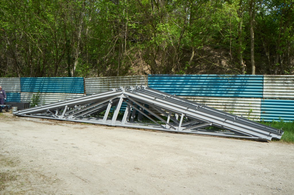

Ама тя тази схема е подходяща и за 5м, и за 20м...
За 5м. не ти трябва ферма, а пък за 20м, тази ще види голям зор при значителен преразход на стомана; Дадената от мен ферма, обича да я правят от стомана(не от дърво) и се чувства най-комфортно, когато е с отвор в диапазона 10-15м.

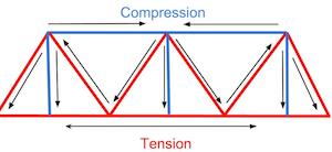

nikolov333 - майстор
Интересно само горните носещи ли работят на огъване, понеже на снимката хоризонталната ми изглежда доста по слаба от нужното по моите представи.. :rolleyes:
BLUEPUPIL-2 - специалист
nikolov333 написа:
...понеже на снимката хоризонталната ми изглежда доста по слаба от нужното по моите представи...
Тя работи на опън.

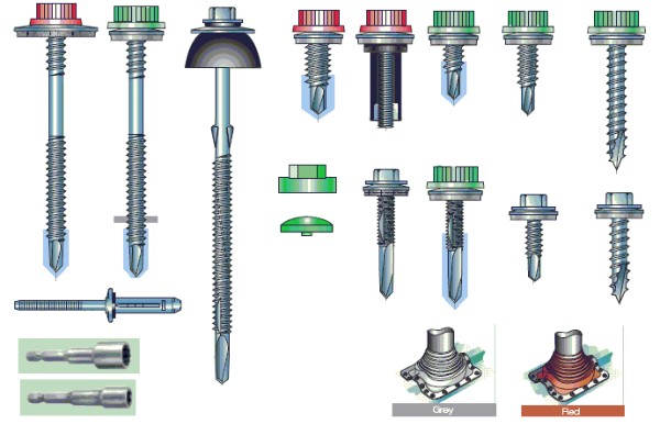

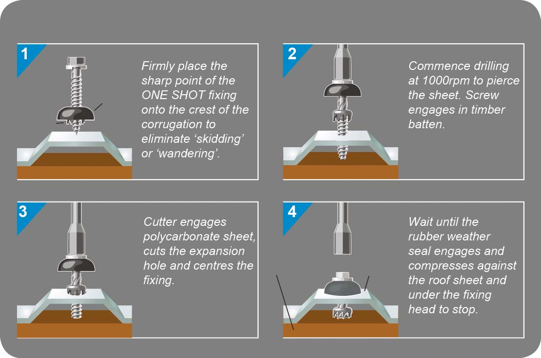

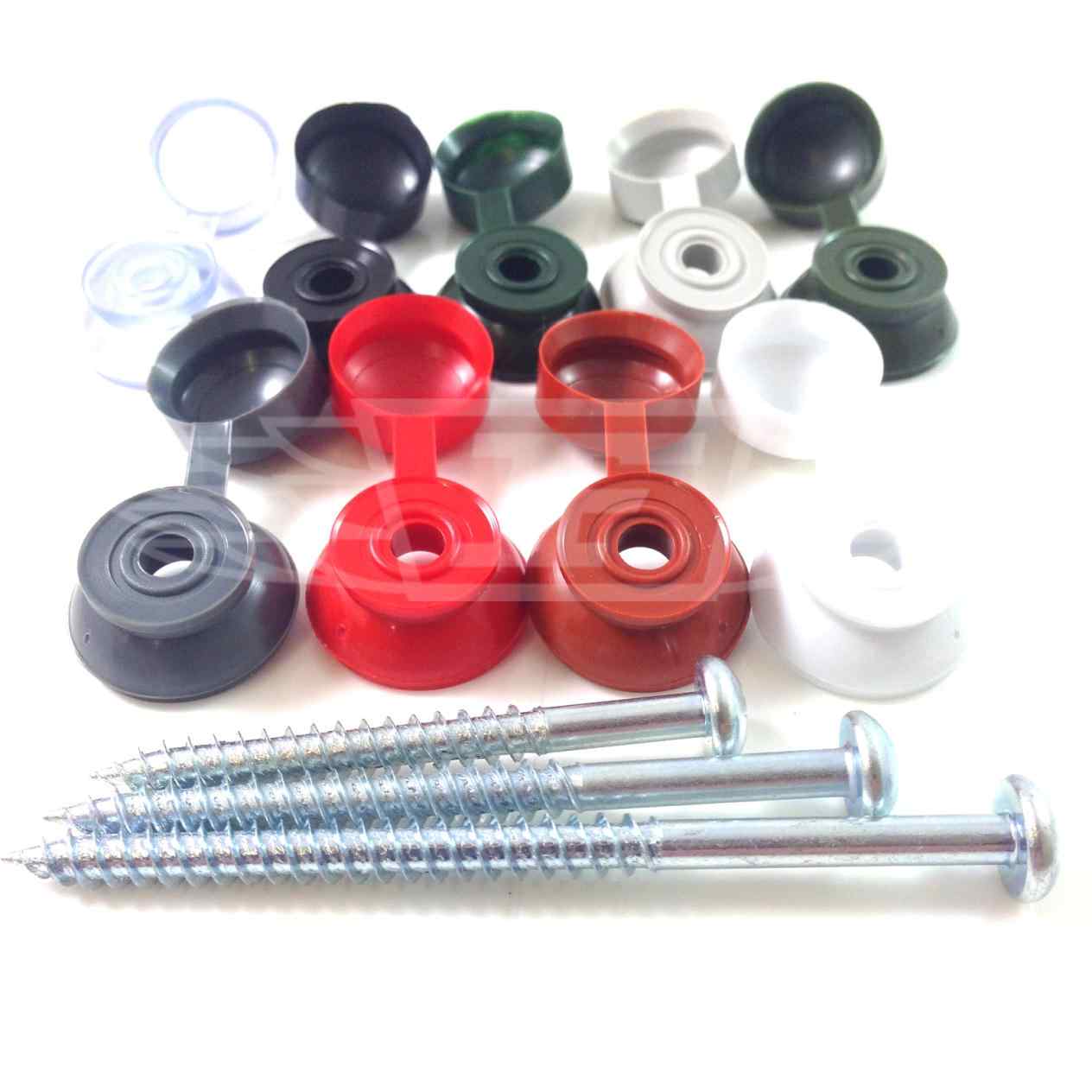

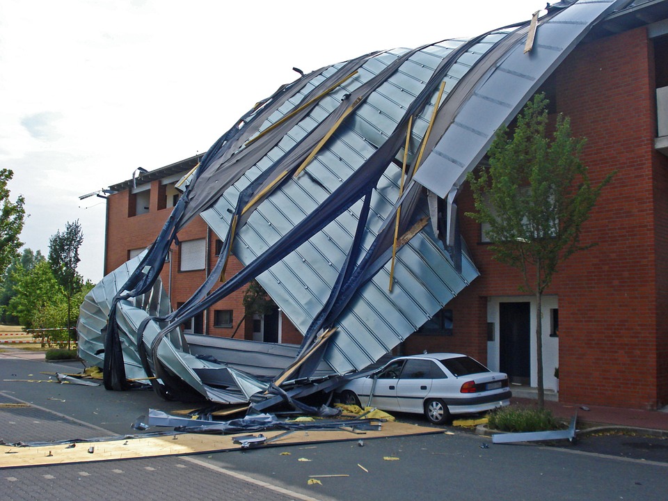

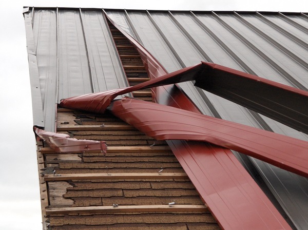

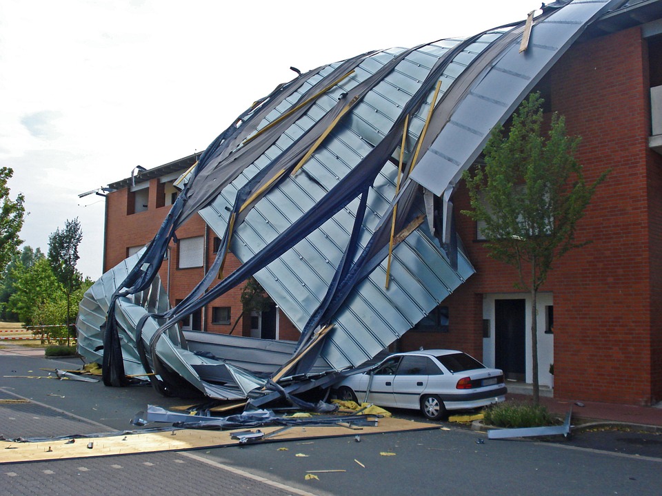

Като говорим за вятър, покривите с метални листа имат нужда от усилено закрепване. Интересуват ме, само закрепващите елементи от цялостната покривна с-ма, могат ли да се закупят отделно и какъв товар на вятъра от повдигане или засмукване могат да издържат, преди да се поразхлабят? Или пък, да се намерят крепежи от българския или е-пазара, но точно какви? Дали ще може да се импровизира с нещо самоделно? Колко дълъг е живота на уплътнителите и след колко време се налага подмяната им?

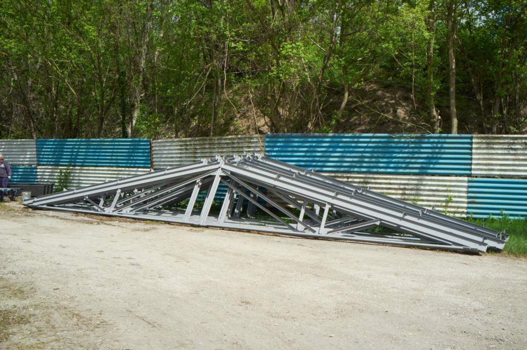

Здравейте :) . Фермата я изработих от електрозаварен профил 100х100х4 мм. Фронтоните са от стоманобетон, като заложих в тях железа за връзка със столиците. Те ще са поставени през 1 м , като разстоянието от фронтоните до металната ферма в средата е 5 метра. Какъв профил да ползвам за столиците ? ( Студено огънат профил 100х50х3 или 80х40х3 ) Благодаря на всички които дават мнения :) :drinkers: .
