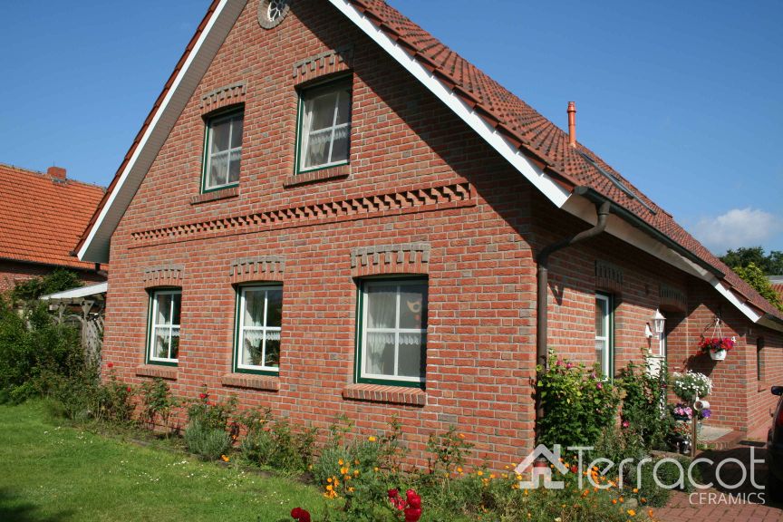

вт авг 14, 2018 10:11 amРуди написа: Гръцките изглеждат много добре като геометрия, но са с прекалено тънки трошливи стени. Дюбелирането на асадна топлоизолация е проблем, не се получават дупки, а каверни.Без да се занимавам със строителство, точно това съм чувал за гръцките тухли преди време. Дори се учудих, че ги препоръчват.
nikolson
47 мнения в "Избор на тухли"
BLUEPUPIL-2
- Мнения: 948
Думкай единични плътни тухли и пей сърце, остави ги тези ронливи трошляци. А пък елинските тухли и керемиди направо ги забрави.
nikolson
- Мнения: 6609
вт авг 14, 2018 5:53 pmBLUEPUPIL-2 написа: единични плътни тухли и пей сърце,Че къде има още такива? То май и бутовките/козлодуйките ги няма вече.
Димитър Димов
- Мнения: 620
вт авг 14, 2018 8:15 pmnikolson написа:Как къде ето туквт авг 14, 2018 5:53 pmBLUEPUPIL-2 написа: единични плътни тухли и пей сърце,Че къде има още такива? То май и бутовките/козлодуйките ги няма вече.
Чираче
- Мнения: 3590
вт авг 14, 2018 5:53 pmBLUEPUPIL-2 написа: Думкай единични плътни тухли и пей сърце, остави ги тези ронливи трошляци. А пък елинските тухли и керемиди направо ги забрави.Абе що се занимавате с технологии от минали векове? Тухли, керемиди..... Има много по-добри решения.
BLUEPUPIL-2
- Мнения: 948
вт авг 14, 2018 8:59 pmЧираче написа: Абе що се занимавате с технологии от минали векове? Тухли, керемиди..... Има много по-добри решения.От добре изпечената тухла при висока температура, по-евтино има, ама по-хубаво още не е сътворено!!!
theagent
- Мнения: 165
пон авг 13, 2018 9:25 pmЕньо 5 написа: ...И защо непременно да са четворки?!? Щото майсторите друго не са пипали? И аз го минах това. То не беше мрънкане, не беше чудо.
Та се връщамв изходно положение - какви четворки да избера?
Какво му е на зид от блокове на Поротерм, без зеещи вертикални фуги?
Между другото, в София голяма част от новите сгради точно с големите блокове ги зидат.
