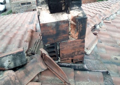

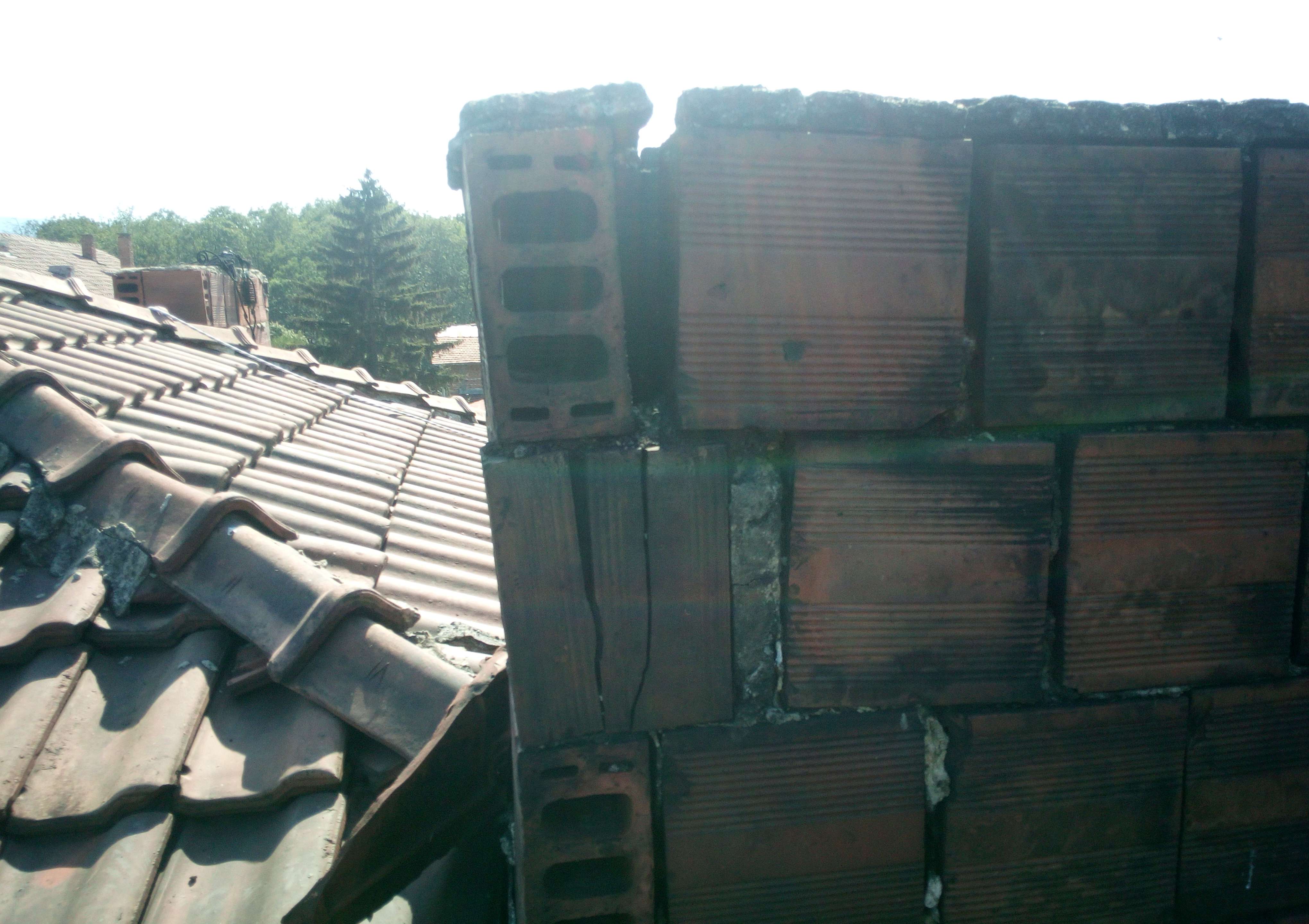

Моето мнение е, че това на снимката просто не е никакъв комин, аз като любител виждам бая кусури.

Щом виждаш- не си трай- казвай ги- нали за това съм помолил в началото на темата.
VLADO66 - майстор
Комин не се зида с четворки, а с единички.Няма шапка, айде, ако тухлите са хубави, може и да не се измаже, но рано или късно тухлите ще започнат да се разрушават от атмосферните процеси.Обшивката е много ниска- трябва да е поне 20-30 см..Да не говоря за билните капаци- как хубаво свети през тях и първия вятър ще ги е отвял.

Ако това го има някъде,най-малкия проблем му е комина на чорбаджията .
Добре- какъв е тогава проблема? В случай, че го има?
Добре- какъв е тогава проблема на чорбаджията?
Целта на въпроса ми е да стане дискусия.
Да се изложат добрите практики в изграждането на комини... кое е добре и кое не да се прави...
Нали за това е форум- всеки да изкаже мнение по някакъв въпрос (ако има такова)
Ако съответно няма мнение - приема, че всичко е с цел конспирация и подминава темата.
В допълнение на Владо,от едната страна керемидите не покриват обшивката,а от другата изобщо я няма и както сам пожела вече темата се подминава.

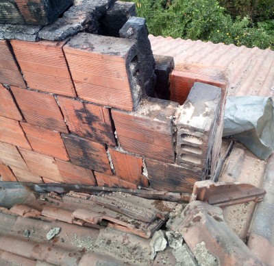

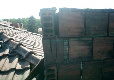

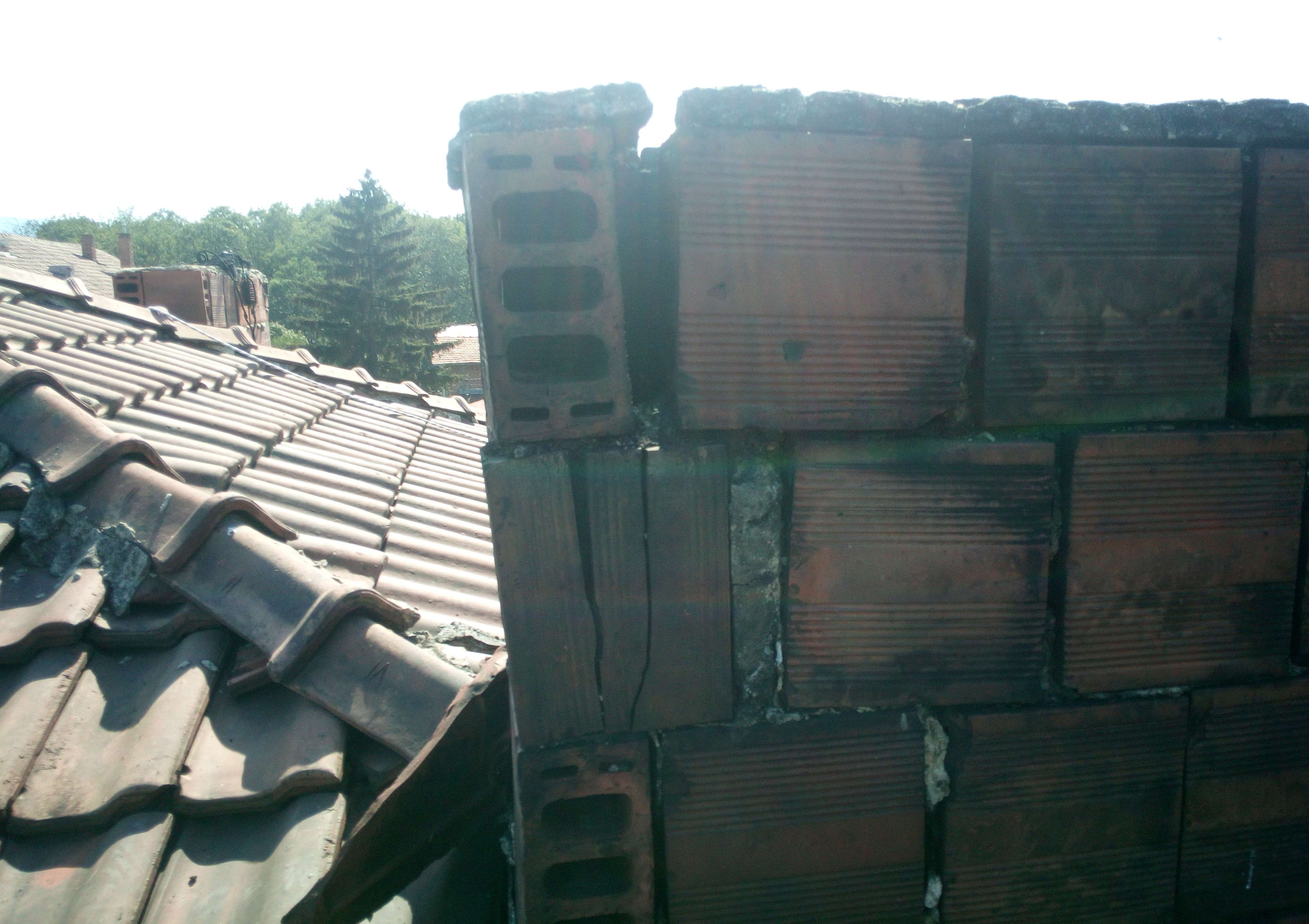

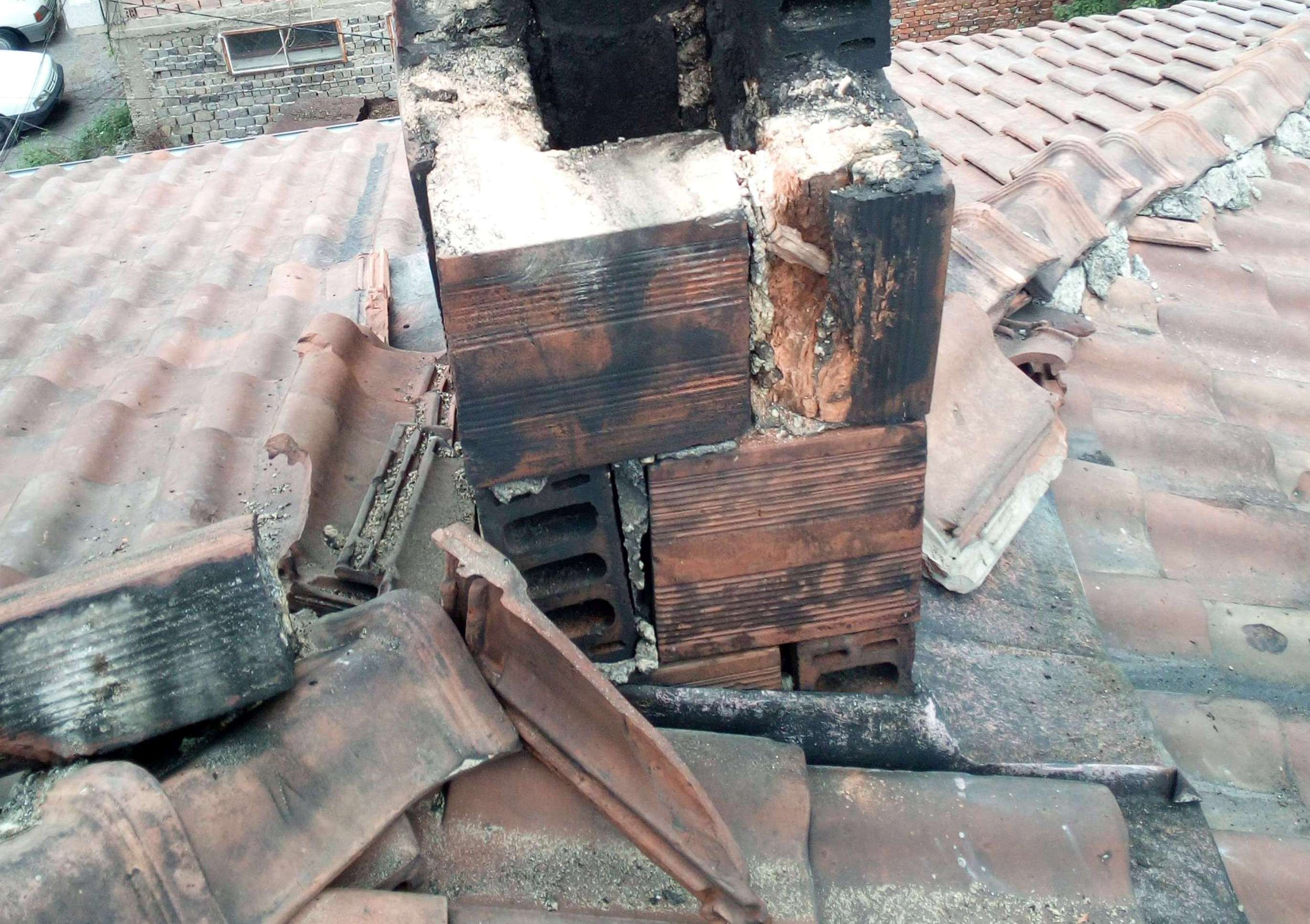

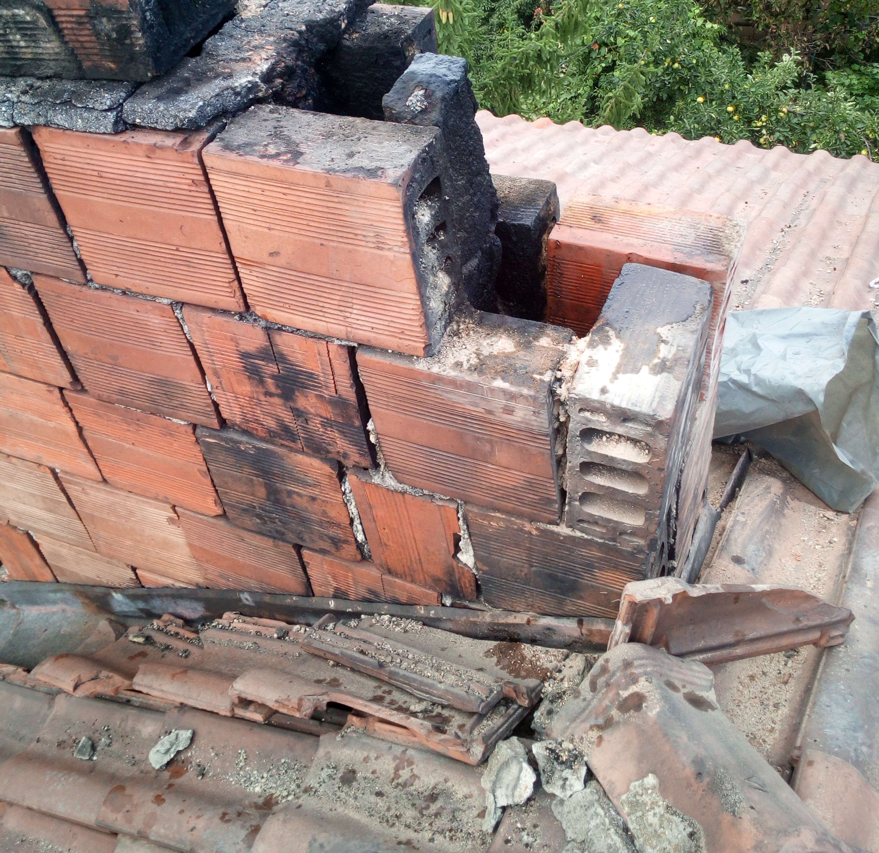

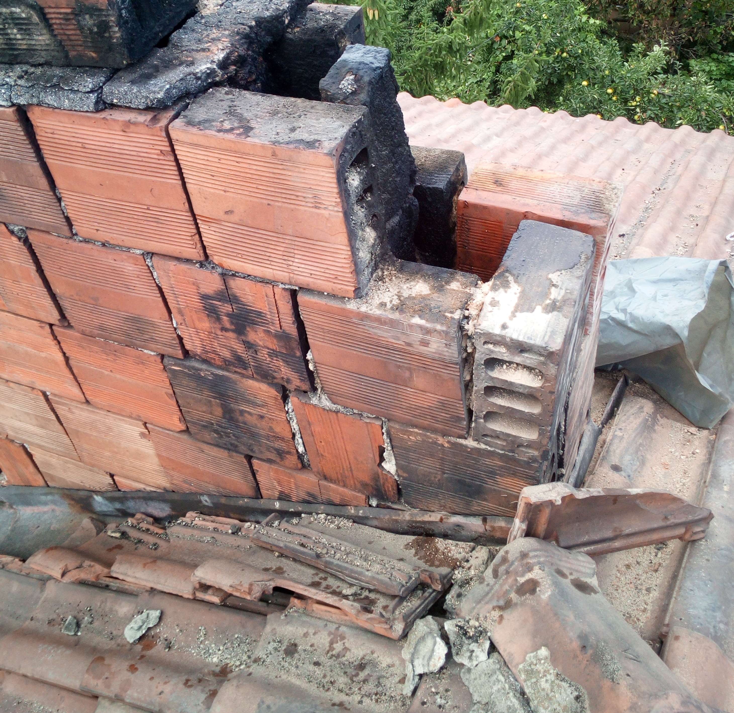

Ето и снимки на истинския "комин"
Първата картинка беше визуализация, за да може да обсъдим принципните въпроси по изграждането на такъв тип конструкция, след което реално изградения димоотвод.
Напълно си прав. Както се вижда от снимките - част от тухлите е обрушена от атмосверните влияния, в комбинация с температура от димнте газове.

Щом не е станало пожар да изгори покрива-добре е. Другото се оправя.
Бутай до плочата и прави нов както трябва
Ако и под плочата е така зидан-бутай целия.

Това ми беше и основния въпрос- ко е не е както трябва, за да се вземат мерки.
Съгласен съм, че четворките не са най-добрия вариант за зидане на комин, но с какво новите керамични коминни тела се различават от тухлите четворки? А и такива е имало навремето- такива са използвани.
Искам да уточня, че това е комин, изграден преди повече от 40 !!! години и е използван като такъв всеки отоплителен сезон.
Засега няма да се събаря до плоча, ще се направи ремонт. Все пак е изкарал в това си състояние почти половин век.
