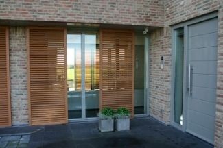

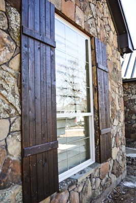

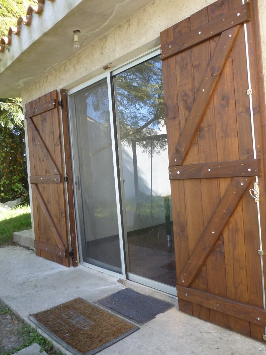

съб фев 02, 2019 12:39 pmBLUEPUPIL-2 написа:

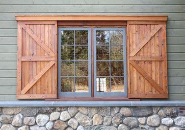

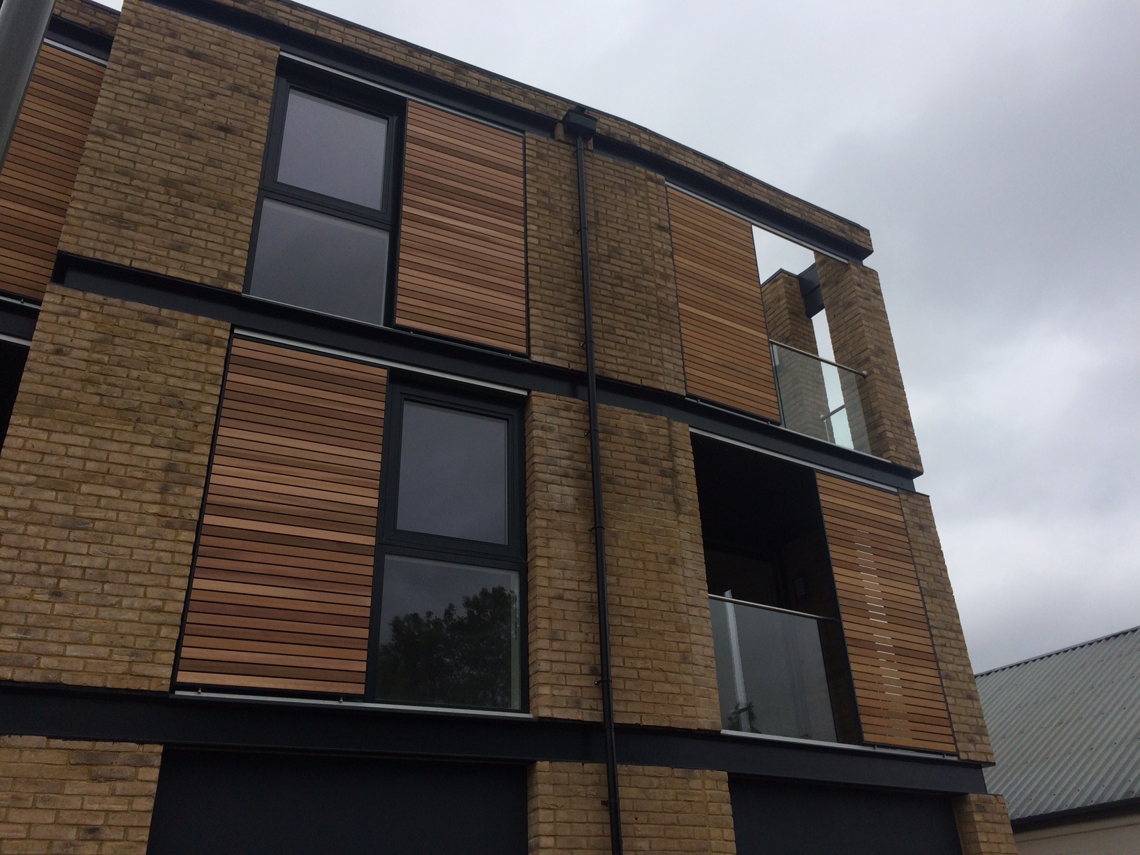

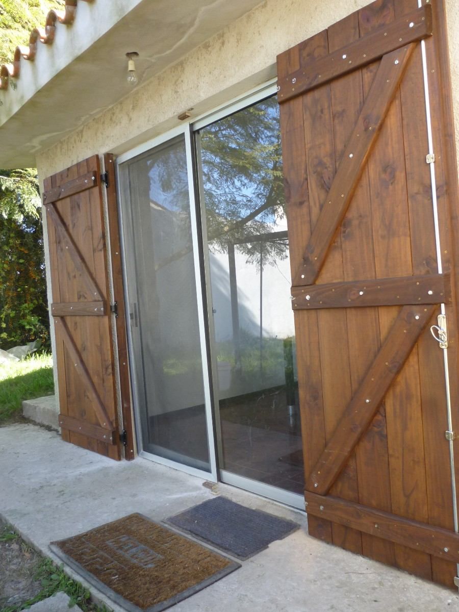

С тези снимки ме изпревари,но на времето на прозорците е имало дървени кепенци,а в по-ново време хубави, дебели завеси.
BLUEPUPIL-2 - специалист
съб фев 02, 2019 12:57 pmДимитър Димов написа:
=== но на времето на прозорците е имало дървени кепенци ===
vsterev - специалист

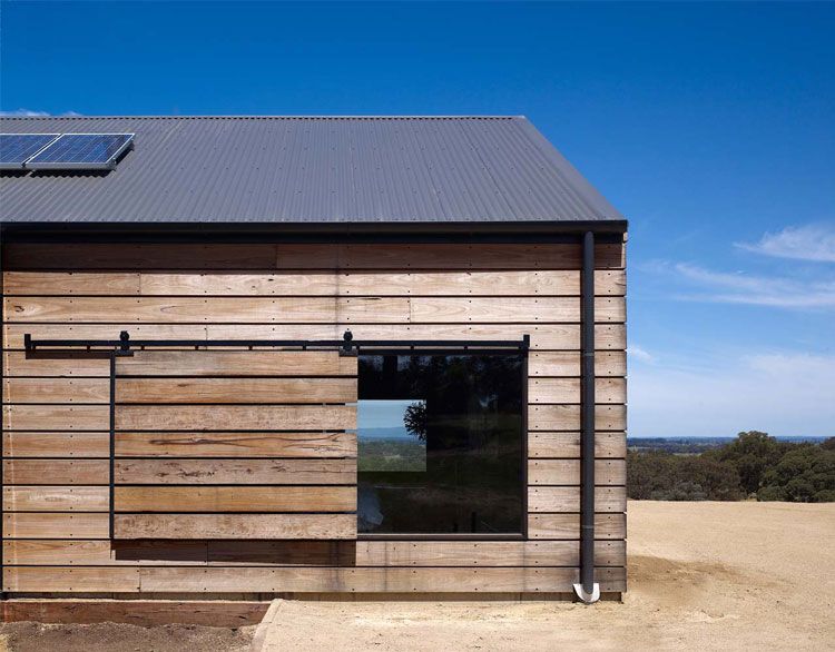

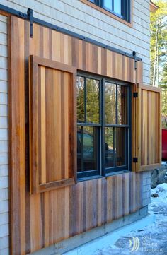

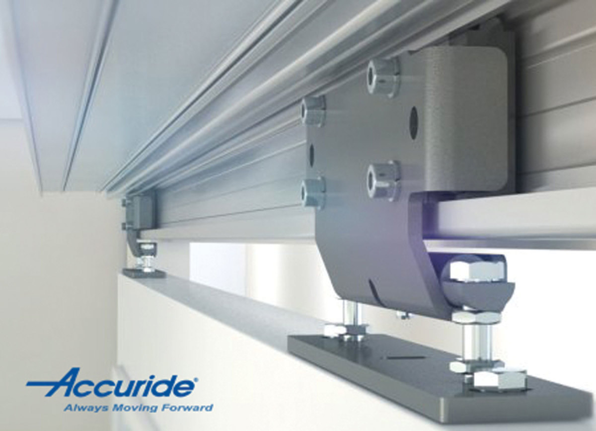

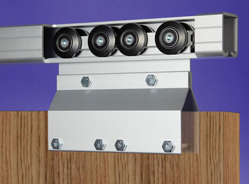

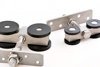

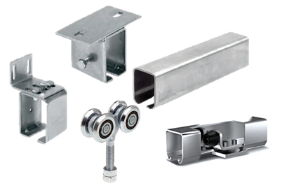

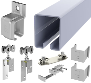

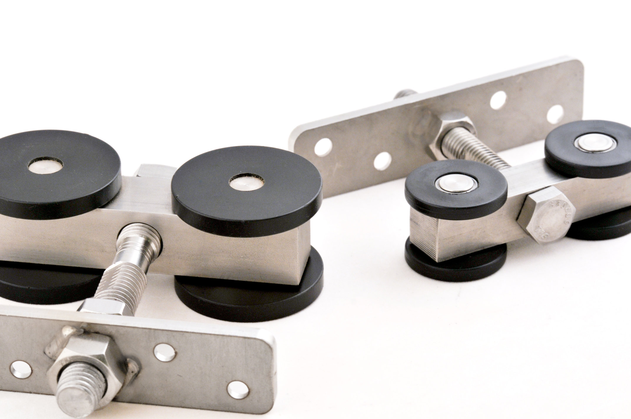

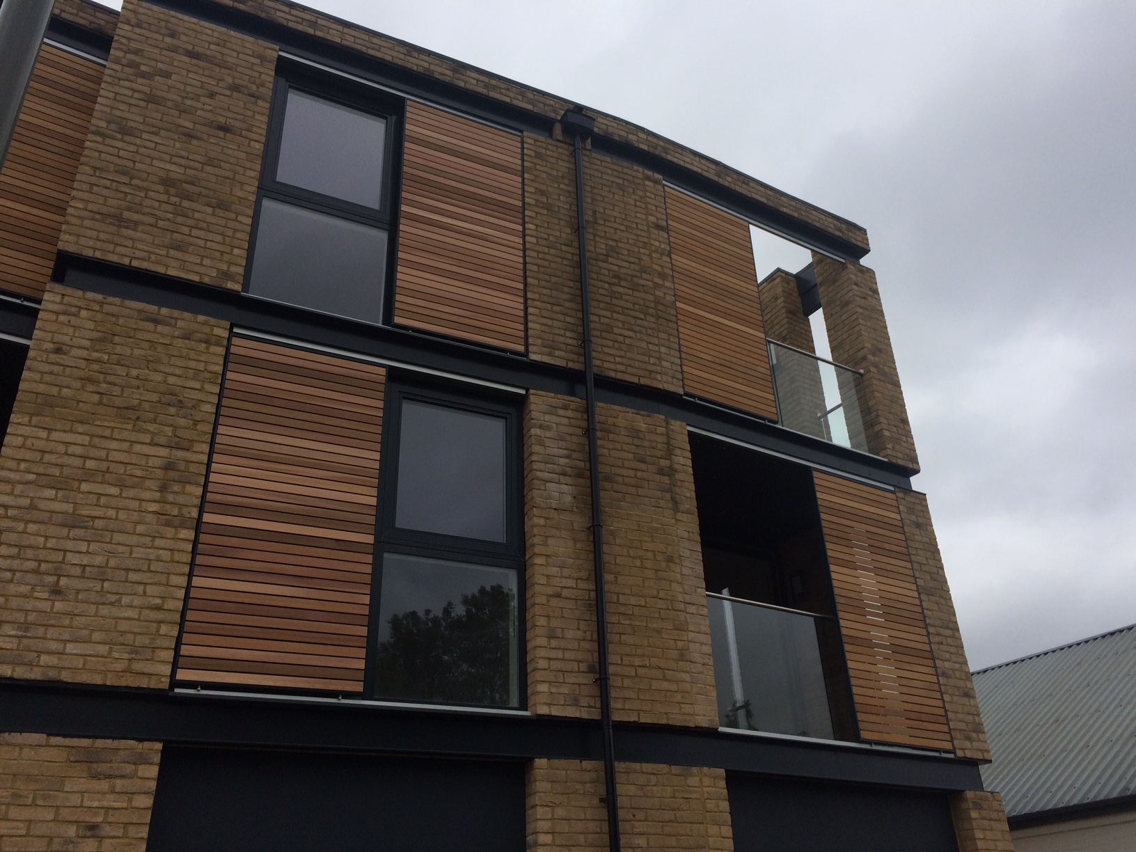

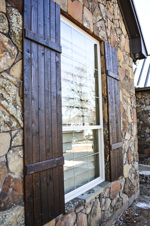

BluePupil Сенници тип дървени плъзгащи кепенци изглеждат много добре, но има няколко неша, които не са ми ясни. Първо за прозорец 2,4 височина/1,8 широчина какви плъзгачи могат да се използват, въобще има ли някаква система за окачване - имам предвид с плзъгане и второ възможен ли е монтаж върху 18-20 см изолация ?! Мерси предварително.
nikolov333 - майстор

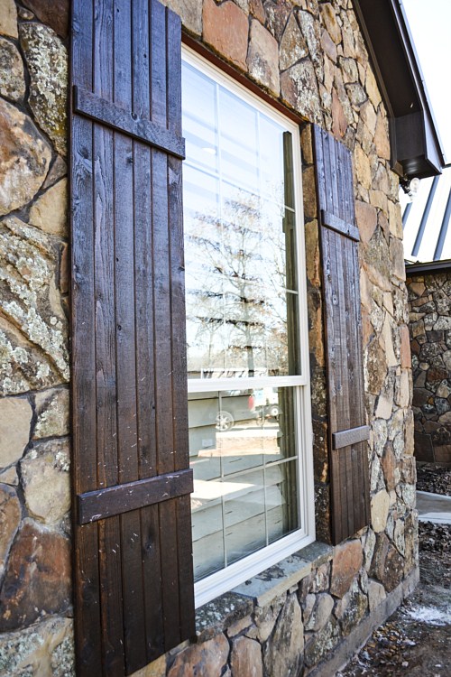

Дървените и те имат минуси.. поддръжката и измятането, в зависимост от материала.. :idea:
съб фев 02, 2019 4:41 pmvsterev написа:
=== и второ възможен ли е монтаж върху 18-20 см изолация ?
На BLUE-то му се карат, че все издребнявал обръщайки прекалено голямо внимание на детайлите и че имал склонност да вбетонира стоманени планки за щяло и нещяло. И без тях, нещата пак могат да се получат, ама доста по-трудно. Сега е момента колегите, които обичат анкерите да се намесят с убедителни и работещи предложения.

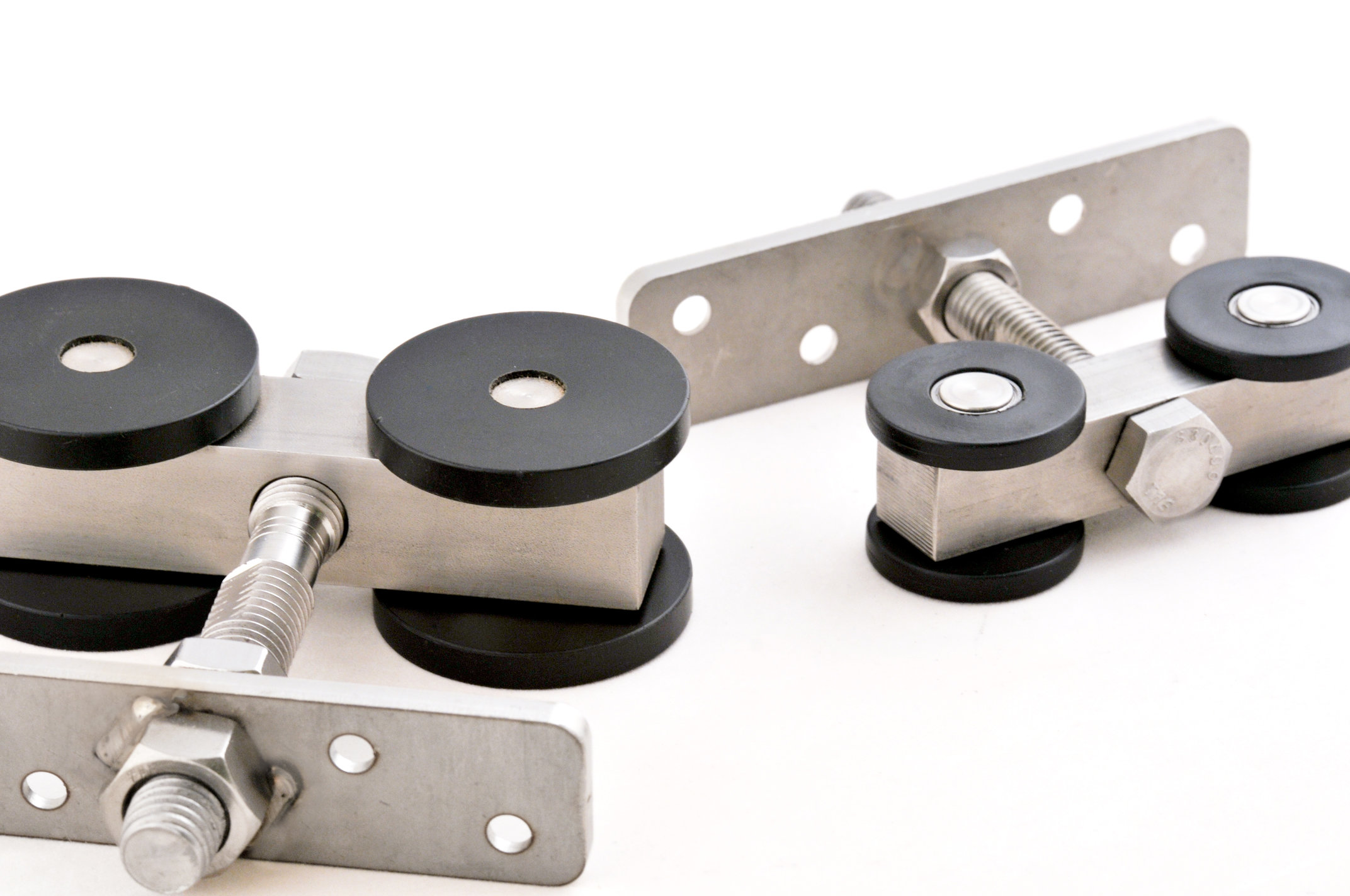

=== за прозорец 2,4 височина/1,8 широчина какви плъзгачи могат да се използват, въобще има ли някаква система за окачване - имам предвид с плъзгане ===
preslav - майстор
Това, което не харесвам на плъзгащите системи е, че водещият канал, рано или късно се "забива" с боклуци.
