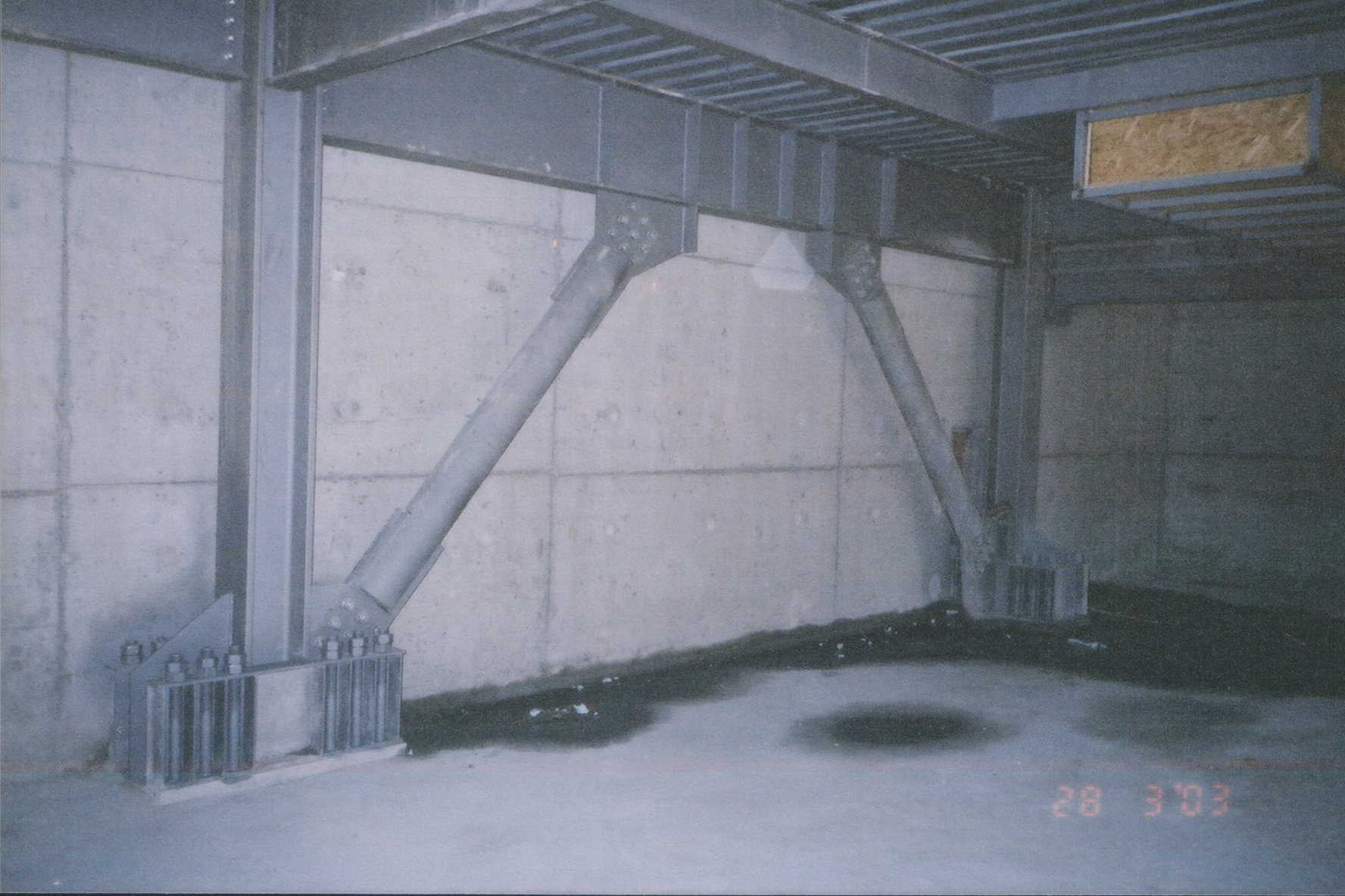

Хоризонтални товари не очаквам - освен при земетресение. В такъв случай - захващане на хоризонталната подпора с анкер-болтове за съседните стени + еластичност на заваръчния шеф няма ли да са достатъчни? (освен в случаите на директно попадение на самолет или над 7-ма скала по Рихтер)
Мога да добавя диагонални елементи с някаква крепежна система, но сравнително прибрани в двата горни ъгъла, тъй като пространството е малко и търся все пак някаква функционалност. Т.е. все пак я разбивам тази стена за свободен и невъзпрепятстван достъп м/у двете стаи.

Ако над стената нямаш носещ трегер с нужните размери, бих направил отвор частично в центъра на стената с отливане на две бетонни армирани колони в двата му края за компенсиране на отслабването в конструкцията..

Сградата е строена най-вероятно преди 1987 година, когато влизат в сила обновени, но сравнително базови антисеизмични изисквания, сравнени със сегашните. Нещо повече, доколкото се вижда от плановете най-вероятно и тогава действащите не са спазени. Дал съм ти два варианта, които биха компенсирали махането на стената. Твоят вариант не е добър и няма да се представи добре при земетръс. Ако искаш да пренебрегнеш хоризонталните сили е добре все пак да кажеш къде се намира къщата, за да видим какви са шансовете ти за успех да речем в следващите 20 години по отношение на сеизмичния риск. Допускането на мисълта, че би имал проблеми чак при магнитуд над 7 е много далече от истината. В пернишко при 5.6-5.8 нещата станаха грозни и на места необитаеми. Аз по принцип в къщи с тънки плочи, без трегери и без колони не влизам, ако носещите стени не са 38см от плътни тухли, но това си е лично мое извращение.
