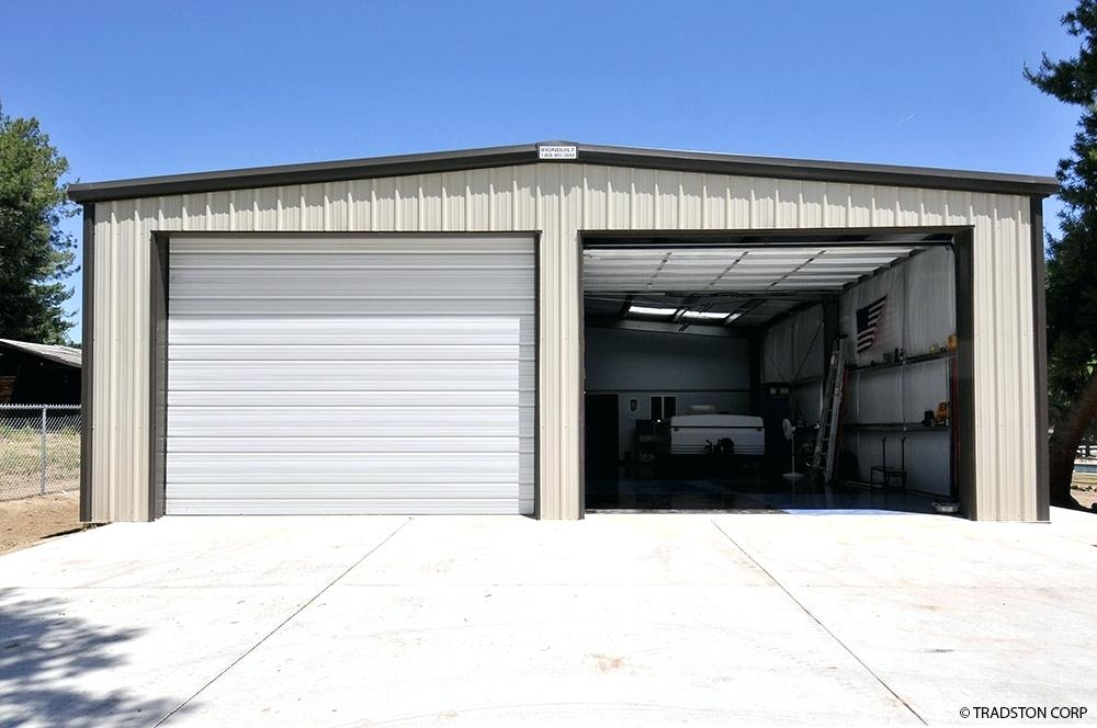

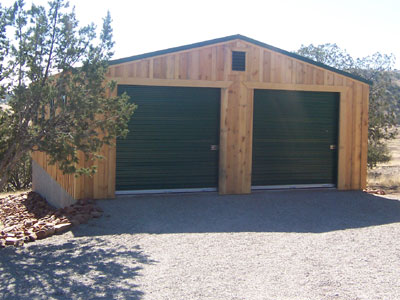

Не се занимавай с тухли и тем подобни производни, а строй с метална или дървена конструкция
Миналото лято строих гараж 6х5,50м с метална конструкция и дървен покрив с битумни керемиди. Стените са затворени с осб и дървен сайдинг за финиш, вратата е секционна 5,00х2,12м. Излезе ми около 8500лв с мой труд и на някой приятел, разбира се
П.С.Ако имаш интерес мога да ти пратя снимки на лс.

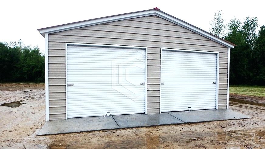

Защо го казвам, докато си четех тази тема и от долу ми излезе тази реклама,
та си помислих, че и това е вариант за гараж - 2,4/6 м го дават 3600 лв., ако колегата ще го ползва само за гарж, а не иска да го ползва и за работилница става. То май има и други размери, но аз го погледнах бегло и май няма цени за другите размери, ама предполагам може да се пита при интерес. Та при този вариант колегата ще мине с по-малко строителни работи

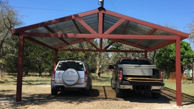

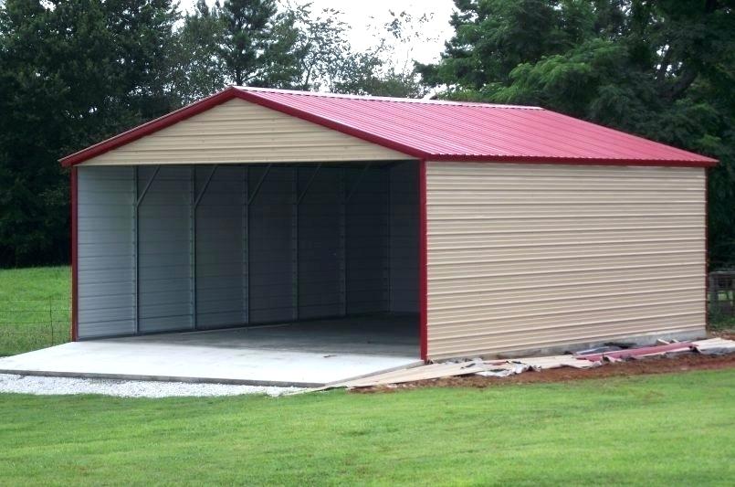

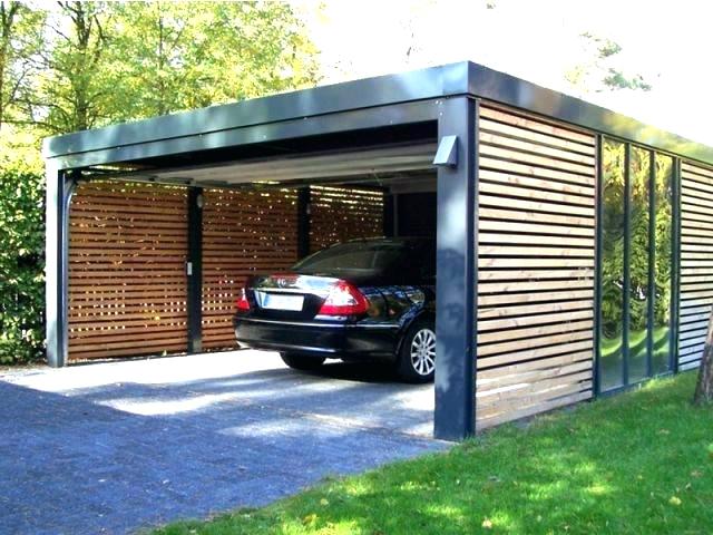

Аз даже започвам много да се навивам за такъв гараж.Ще е много добре ако успея да избегна всичките тези бетони ,зидарии и т.н.
Гаража ще се използва само и единствено да си прибирам колата,ще е добре да има и малко място за някой и друго колело и толкова.Няма да се използва за работилница или нещо подобно.Като,че ли започвам да се спирам на подложен бетон и отгоре метална конструкция,която да затворя
със термопанели с дебелина 30мм.За покрив ще ползвам покривните панели и толкова.Ще разгледам и тези готовите решения ,които колегата по горе е споделил.Ако ми го доставят и сглобен,а аз да отлея само бетона ще е наистина перфектно.За мен е важно колата да не я брули вятъра ,както и да е на сухо,нищо друго няма значение.
BLUEPUPIL-2
- Мнения: 948

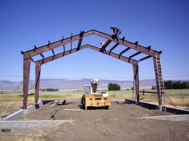

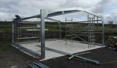

Тогава си направи един стоманен скелет и на него закачай врати, стени и покрив, каквито ти душа иска.

То на картинка добре изглеждат нещата, ама до като станат готови е зора.
Този стоманен скелет и после сандвич панели да ли няма да излезе по дебела работата. Скоро не съм се занимавал с такива работи ама на първо четене така ми се струва, ама всеки сам си знае колко пари му се дават и какво иска да получи
