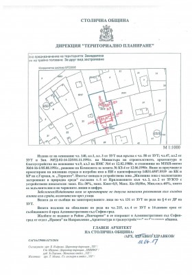

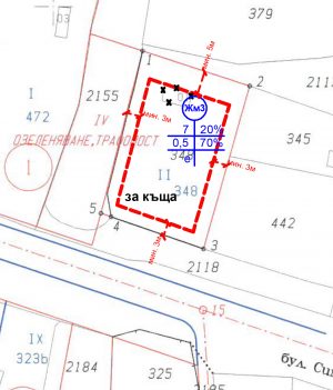

да попитам още нещо:
къде и как да проверя парцела който съм харесал дали е годен за строеж, казаха ми че може да има различни неща който да пречат - минаващ далекопровод, подземни линии бъдещо отчуждаване и др. подобни. не говорим за проверка на собственици и наследници, тъй като ще взимам парцела през банка, те ще се убедят че по отношение на собствеността нещата са наред, въпроса е да не купя парцел и да ми кажат не може да строиш защото...
та къде мога да проверя такова нещо и кажете още за какви подмолни камъни да се оглеждам.

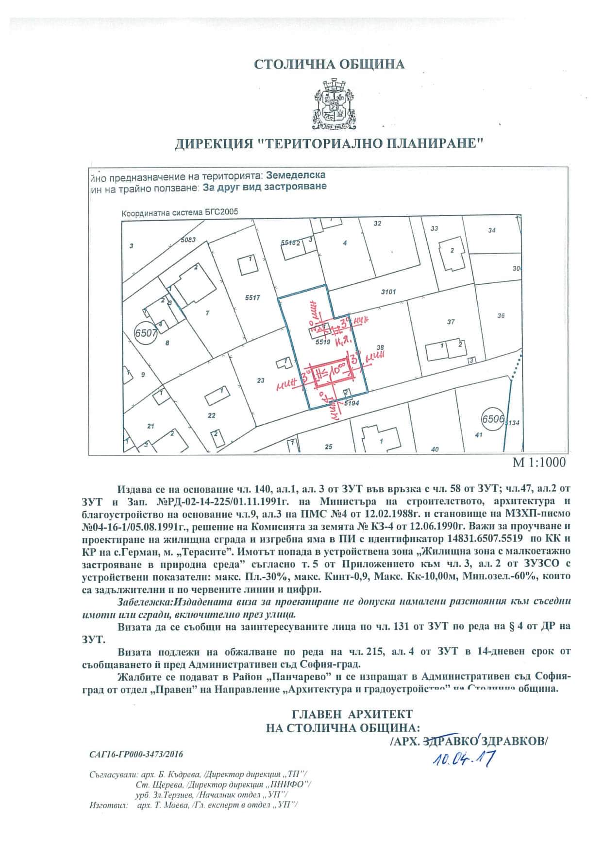

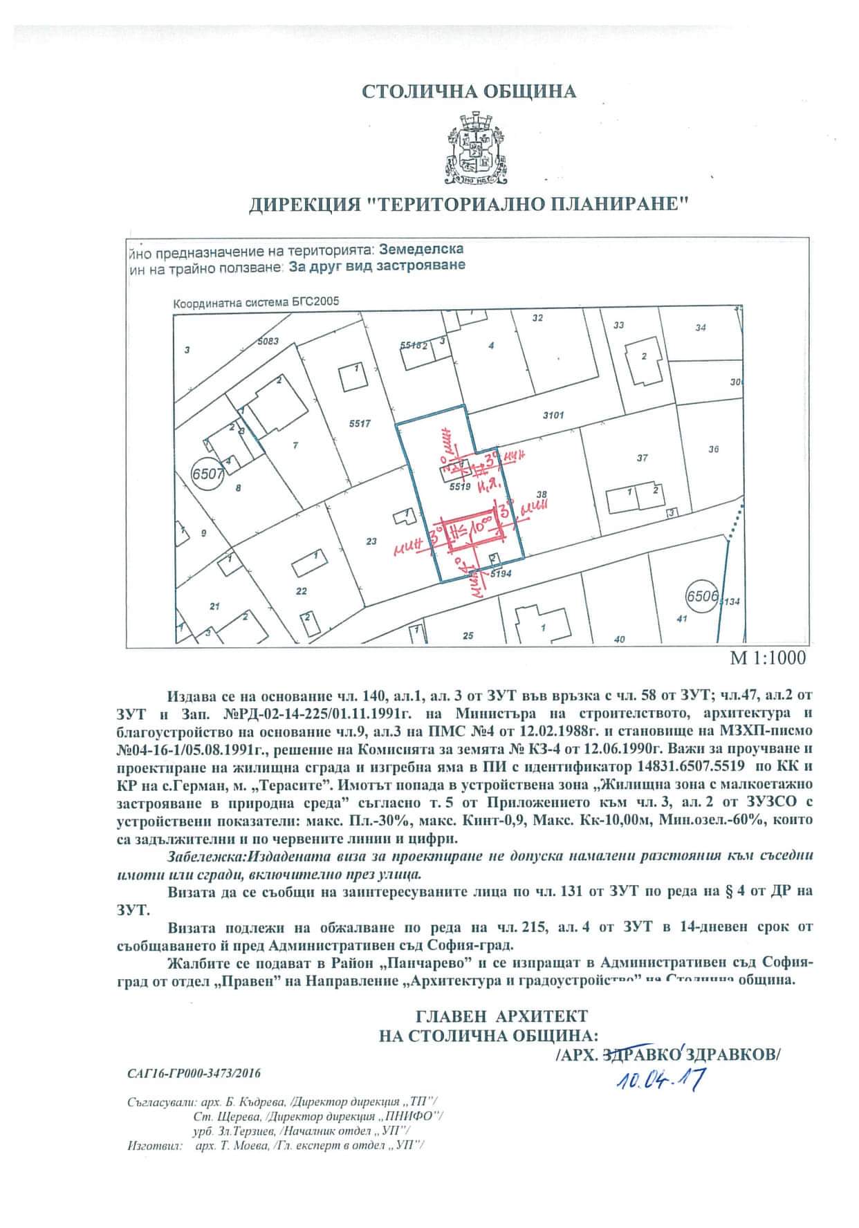

пон апр 22, 2019 4:08 pmunicata написа:
Мисля, че най-ясно ще стане по виза за проектиране.. https://bg.m.wikipedia.org/wiki/Виза_за_проектиране
