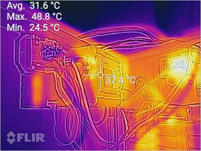

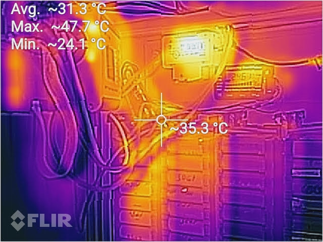

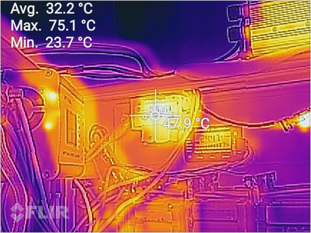

tzetz009 - специалист
Мисли от сега поне за вентилация на таблото ! Доста табла са рязани с ъглошлайфа , и им е добавяно охлаждане , когато АП-та и термични защити работят почти на прага си !

bgbigbrother - помощник
ср юни 19, 2019 8:41 pmtzetz009 написа:
:partyman: :partyman: :partyman:
Да, тука tzetz009 си прав. Тия дни като е слънчево доста бързо се зарежда батерията от слънцето и работи на максимум. Започвам да мисля за вентилация.
