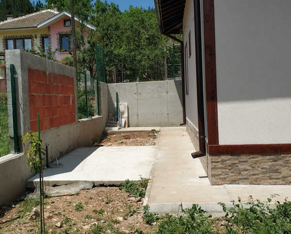

BLUEPUPIL-2 - специалист
чет юни 20, 2019 5:29 pmРуди написа:
Всъщност, строителите, които харесвам изобщо не им се занимаваше с къщи по стотина квадрата.
+1
Грубият строеж е малко над 500лв за м2 и заедно с довършителните работи става, около 1000 лв на м2, което доста реалистично отразява състоянието на нещата.
Поздравления за къщата и най-вече за кратките срокове, които въпреки рекламите и обещанията са си все още рядкост.

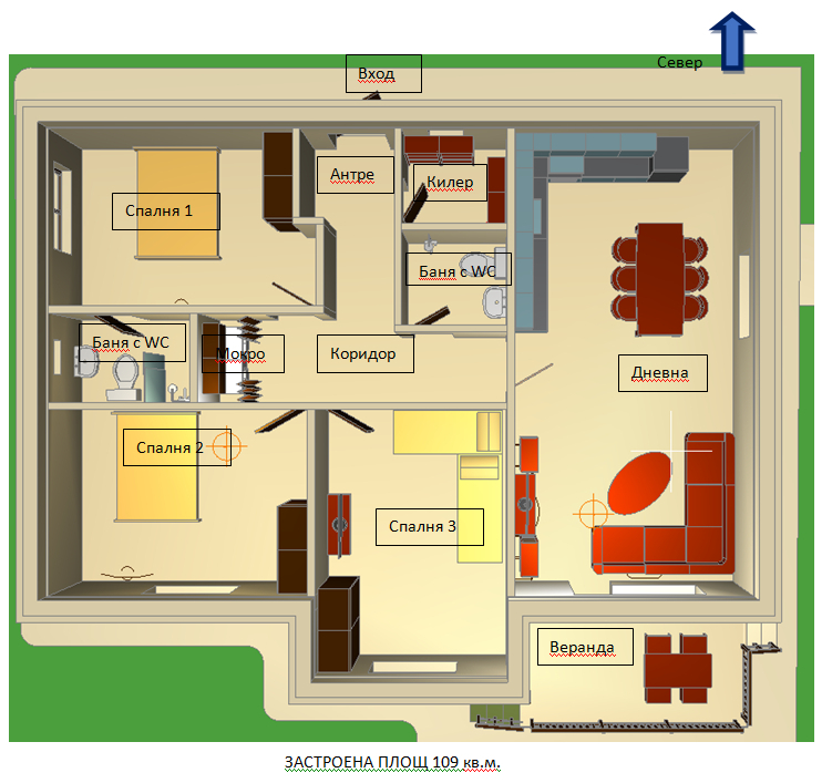

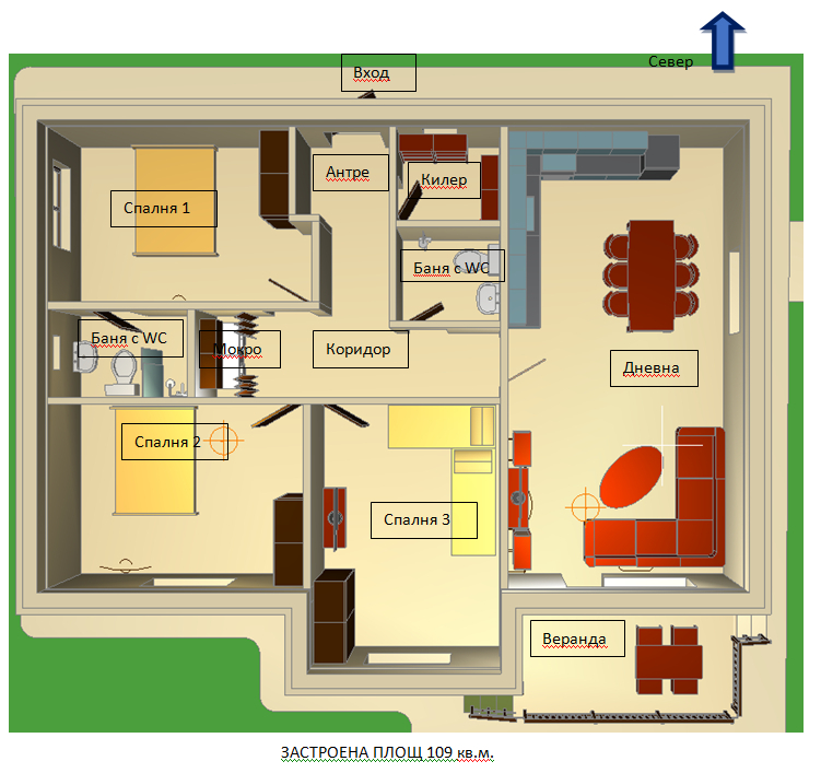

Делян - специалист
Браво, много симпатична къщурка, само приятни моменти да имате в нея. :rock:
Браво и за темата, и за споделените цени, че и аз съм замислил нещо подобно, но съм в много начален етап. Нещо план на вътрешното разпределение може ли да покажеш?
Аз като типичен българин все нещо мазичка ми се върти в главата... :rolleyes: Но там сигурно цената на квадрат е най-висока?!

Руди - майстор
Плана го бях дал в една друга тема, но ето го пак:
Отгоре се заформя таван - към 40 квадрата може да се ходи прав,
стълбата е разтегателна, отвор 70/120.
За мазе изобщо не мислих, фундирах в скала - и без мазе къртенето
и копането ми дойдоха скъпи.
Оставил съм място за градинска барака за инструменти, в дъното до
подпорните стени, а по-напред (тухлената ограда) е мястото за
дворна чешма и барбекю. (Не се събраха в бюджета, ще изчакат.)
Относно изолациите - стандартно изпълнение, както е по проекта:
на пода 6 см XPS под замазката, на тавана 12 см твърд EPS плюс замазка,
по цокъла 6 см XPS, по фасадите 10 см EPS, минерална мазилка.
