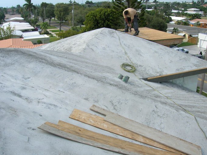

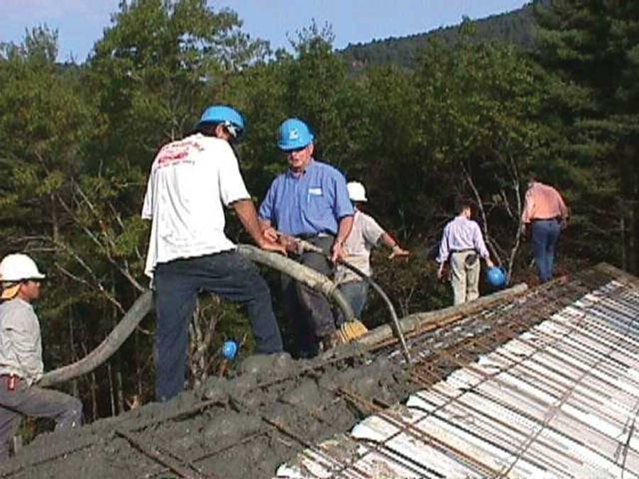

BLUEPUPIL-2 - специалист
Ама няма по-устойчива на литване система от ст. бет. скатен покрив и отгоре керемиди на варо-циментов разтвор. Питай ги сливналиите. Иначе американците в алеята на торнадото и те бетони взеха да думкат на покривите.
kozl - майстор
BLUEPUPIL-2 написа:
Е то така и по-евтино, но дека е топлоизолацията :?

шоп - майстор
чет юни 27, 2019 9:35 pmkozl написа:
BLUEPUPIL-2 написа:
Хич не е евтино според мен.
Сметнете сами
За 100м2 РЗП ще налеете едни 12-13м3 бетон в покрива.
Това е бетон, кофраж, труд, механизация, арматура...
Тези допълнителни 20-25 тона тежест на покрива автоматично се отрязва в цената на фундамента и колоните.
Ст.бетонен покрив само ако е плосък!
Бедняците като мен са с дървена конструкция, практиците с метална конструкция, а богатите с бетон:-)))
Иначе изолацията е лесна особено ако подпокривното е студено и не отопляемо помещение. Върху горната плоча се слагат 20-30 см фибран и ...готово.
съб юни 29, 2019 12:26 pmшоп написа:
Бедняците като мен са с дървена конструкция, практиците с метална конструкция, а богатите с бетон.
