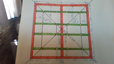

Както каза Руди, 220х140х5 се намира трудно, затова възможните заместители със съвсем малко по-голяма носимоспособност са:
250х100х6- 31кг/м.л.
250х150х5- 30кг/м.л.
200х150х6- 31кг/м.л.
За третият не съм много сигурен, до каква степен ще се справи с провисването при проектен максимален сняг (ще трябва да го доуточним), но пък се намира лесно.
Georgi K. - помощник

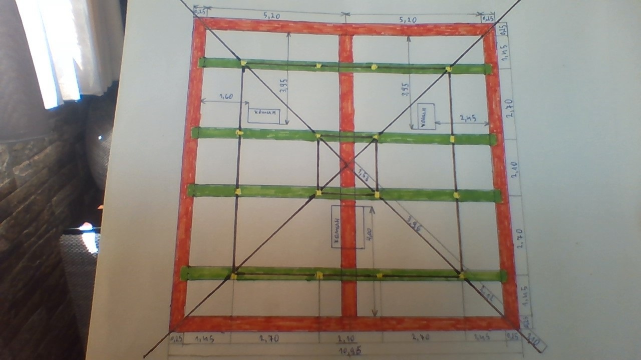

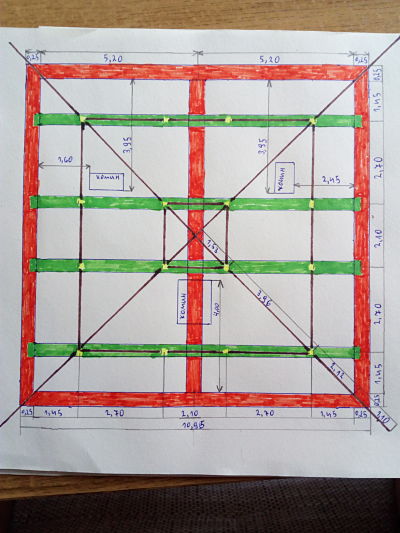

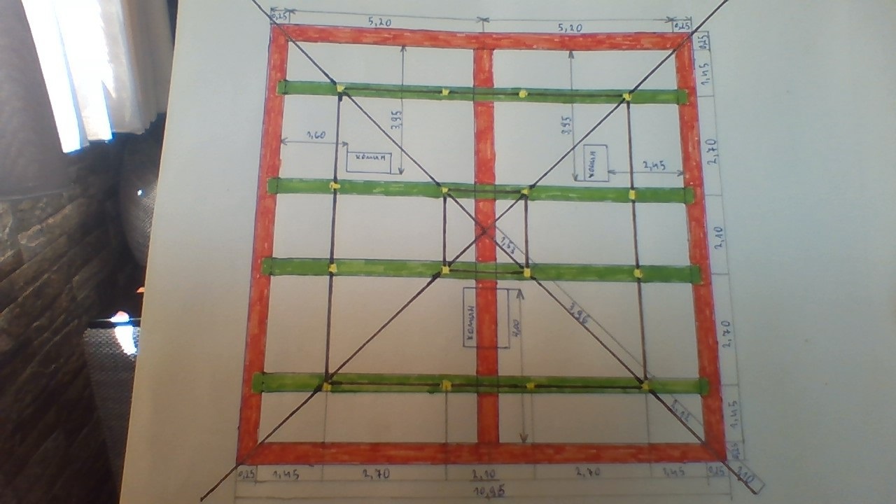

BLUEPUPIL направих нови изчисления и се оказа че ако направя покрива по твоя вариант с две столици няма да се получи голяма финансова разлика от към допълнителния дървен материал.Има вариант да го направя и по този начин щом има възможност стоманените профили да са по леки и по евтини.Че като гледам и цените на желязото лошо ми става.То не че ако взема да търся дървени греди на тази дължина и подходящо сечение ще са много евтини,но пък трябва да ги чакам да съхнат че на това разстояние монтират ли се сурови със сигурност ще провиснат.А покрива трябва да се прави това лято.Но разположението ще трябва да е по различно от това което си направил в твоята схема,защото има три комина за които не споменах и ще трябва да съобразя разположението на металните профили според тях.При новият вариант се получава така че първата междинна столица ще е на 1.45м. от външния зид,а втората междинна столица ще е на 2.70м.от първата.Това са размери по хоризонтала.Хубавото е че вече не са в центъра на стоманения профил.Едната на 1.45 от единия край а другата на 1.05м.от другия край.Лошото е че между тях остава голямо разстояние 2.7м.Което не е извън нормите но все пак....
Ето и моята схема чертах я на ръка,че с програмата ми отнема много време но се надявам да стане ясно каква е идеята.Та с червения цвят са зидовете,със зеления металните профили,с жълтите точки са поповете и с кафяво столиците и диагоналите (маиите).Ако съм пропуснал нещо питайте.
Опитах да увелича снимката но не се получи.При това разположение до колко ще можем да намалим изискването за стоманените профили.

BLUEPUPIL-2 - специалист
При първоначалният ти проект с 3х2 броя ст. греди:
НЕА180 6х6=36м; 36х(35.5кг)х1.55лв=1980лв.
НЕА160 6х6=36м; 36х(30.4кг)х1.55лв=1696лв
При вторият проект със 4х2 броя ст. греди:
Правя юнашкото предположение, че НЕА140 и HRS 200x100x5, ще свършат работа, макар и с известна предпазливост при максимален сняг.
НЕА140 8х6=48м; 48х(24.7кг)х1.55лв=1837лв
HRS 200x100x5; 48х(22.6кг)х1.55лв=1681лв
По отношение на дървените 6 метрови биндери, талпи и пр. Обзалагам се със шоп и VLADO66, че ще тежат повече от стоманените, при една и съща сумарна носимоспособност. По отношение на цената, правя втори облог. Стоманената греда има минимум два пъти по-дълъг живот от дървената. При сегашното съотношение на цените приблизително, ст. греди ще са х2 спрямо обикновени дървени греди. И нещата привидно отиват на кантар. Ама само на пръв поглед, щото има неприятни въпроси. Къде ще се намери греда 22х16(18)? Дали няма да се нацепи? Дългосрочното и провисване да не е твърде разочароващо? Та вторият облог е че в дългосрочен план стоманената греда ще излезе по-евтина от дървената.
:arrow: VLADO, дай да ги видим тези трегери със стебло от брезов шперплат и якост на огъване: М=5.0 kN/m, колко такива ще трябват, че да пасне на схемите?
:arrow: Шопе, кажи, тези талпи 200х50 на колко гъсто ще бъдат и как ще ги укрепиш с-щу измятане, при тaзи голяма стройност?
:idea: Сложете ги ги тези неудобни отговори тука в тази тема, която косае точно тези въпроси, че да поизчистим един път завинаги проблема с 6 метровите дървени греди. А автора на темата да получи не откъслечни отговори, а да придобие представа за цялостната картина.
