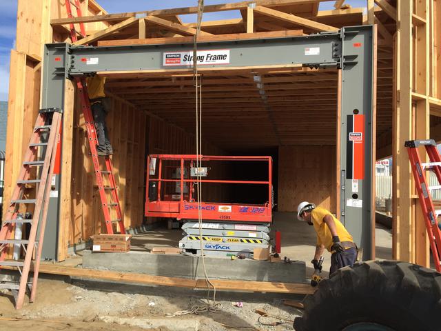

ср юли 24, 2019 2:08 pmDen1sovich написа:

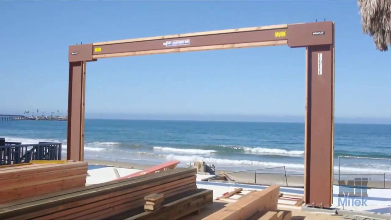

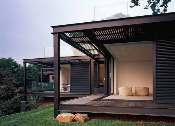

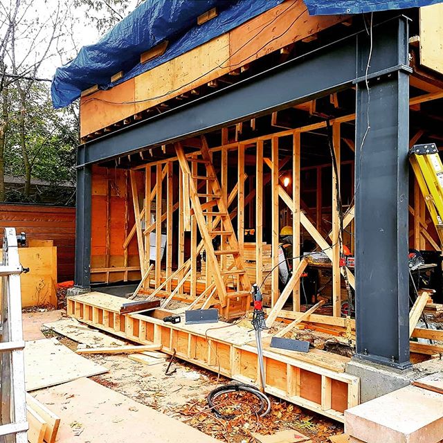

Варианта с метален скелет ми се струва по- надежден от изцяло дървена конструкция.
А така, няма да се даваш! Носещият скелет(колони и греди) ги направи от стомана, а покрива, таваните и стените може да са изцяло от дърво!
Ако предложенията на фирмите не ти харесват, си намери сговорчив конструкор, дето има под ръка архитект и да може да напарчи нещата, така че двама души да могат да ги вдигат и давай, ще ти излезе дори по-евтино. Стоманените разглобяеми рамки ще ги поръчаш в някой цех, а за дървената част и бетонните основи, майстори бол.

Картинките от BLUE са много впечатляващи. В щатите Аризона и Флорида има наистина специализирани фирми за този род строителство. За Варна не съм чувал! За ефективната комбинация стомана-дърво-бетон се изискват специални умения и овладяна технология - от проектантите и от изпълнителите, както и високи изисквания към заготовката на елементите, особено дървените, качествени и красиви видими заваръчни съединения.
В България има фирми, които се занимават с метални конструкции на къщи със студено-формовани поцинковани профили. Тук във форума се
подвизава такъв колега, имаше и тема от доволен клиент.
Най-много фирми и бригади се занимават със сковаване на къщи с дървени скелети - въоръжени с циркуляр и чук. Доставят два палета дървен материал и за нула време сковат скелета. Обикновено тия бягат от бетоновите работи за нулевия цикъл, избягват и всякакви довършителни работи - мазилки, шпакловки, инсталации, настилки. Интересното е, че тези фирми се ангажират с изпълнение на сглобяеми къщи върху проект за монолитна къща, като естествено не се занимават с узаконяване на промяната.
Много по-малко са тези, които правят предварителна заготовка в цех или работилница на елементите си, сглобяват рамки, панели и др., пробиват отвори, изготвят болтови сглобки, имат малък кран за монтаж, ангажират се с инсталациите за вода и електричество, предлагат решения до ключ.

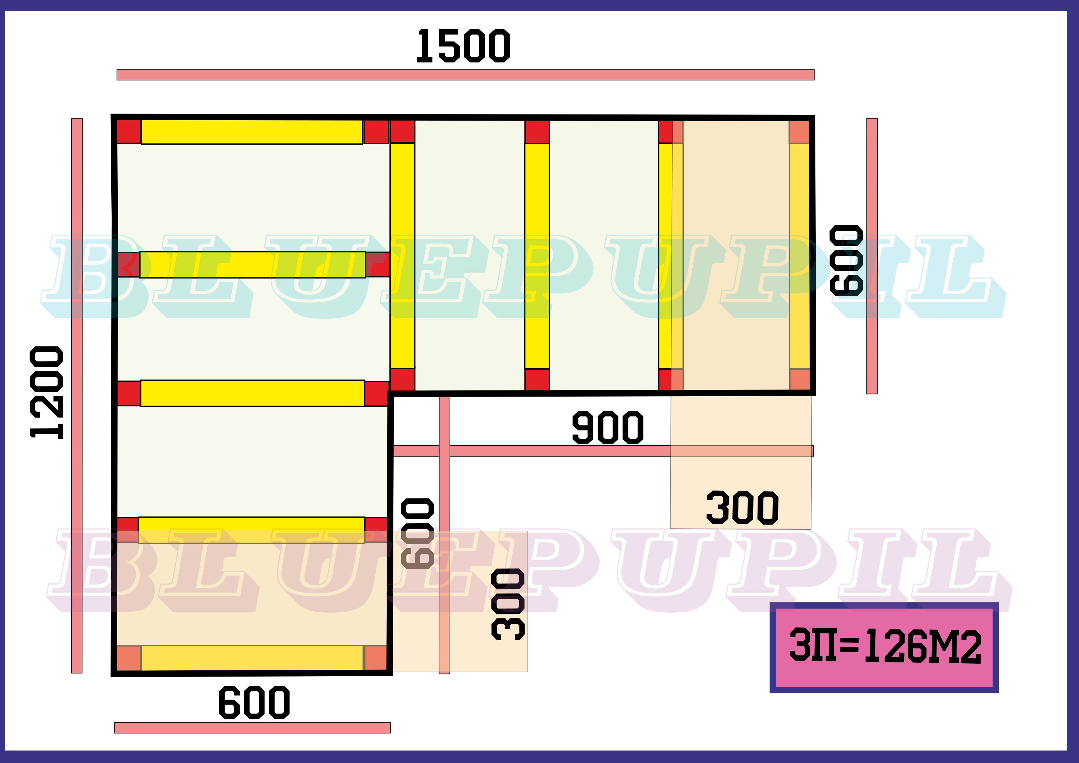

BLUEPUPIL-2 - специалист
:arrow: 9 бр. 6 метрови, стоманени рамки през 3м и ето ти 126м2 къще! :idea:
Останалото от дърво! :drinkers:
