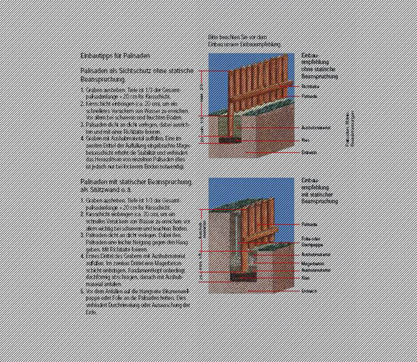

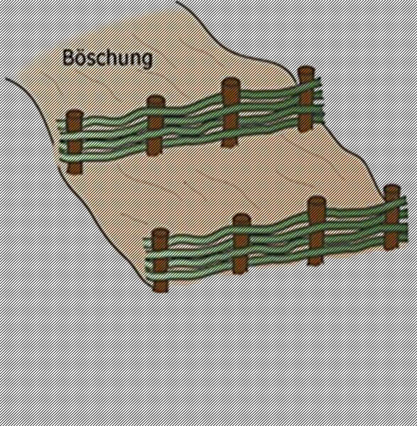

Щом успяваш с тенекий от сирене да подравниш и да спреш падането на пръста,аз в такъв случаи бих пробвал с автомобилни гуми външни стари с подходящ размер вкопани в малък изкоп.
farmera - специалист
Писаха ти-дай чертеж -снимка!Ако тенекиите за момента вършат работа -то след време Природата сама ще ти реши проблема-имам предвид - залесяване . Това могат да бъдат и културни видове, овошки например.
hhhristov - напреднал
Благодаря на всички които се включиха конструктивно - за съжаление нямам снимка но този уикенд ще снимам и ще пратя...
Стефан - майстор
Помолих за чертеж, или разяснения, но явно не е прочетено. Половината от моя двор е с наклон от около 35 градуса. Преди 18 г. съм го терасирал на тераси с ширина 3 м, и разлика във височината мужду тях от около 60 см. Между две тераси наклона е естествен от около 75 градуса. С времето този голям наклон се свлича, но напролет при обръщане на почвата се оформя отново. Имах идея/неосъществена/ този голям наклон или да му сложа надупчени бетонни пана/виждал съм ги като пътеки в паркови алеи/, или да отлея железобетон със симетрично оставени отвори Ф60 мм през 20 см. И тъй като терасирането е с южно изложение, мислех в отворите да сложа ягоди. Ама само мислех :? :lol:
Решението на задачата зависи от изходното състояние и крайната цел.
