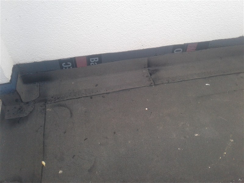

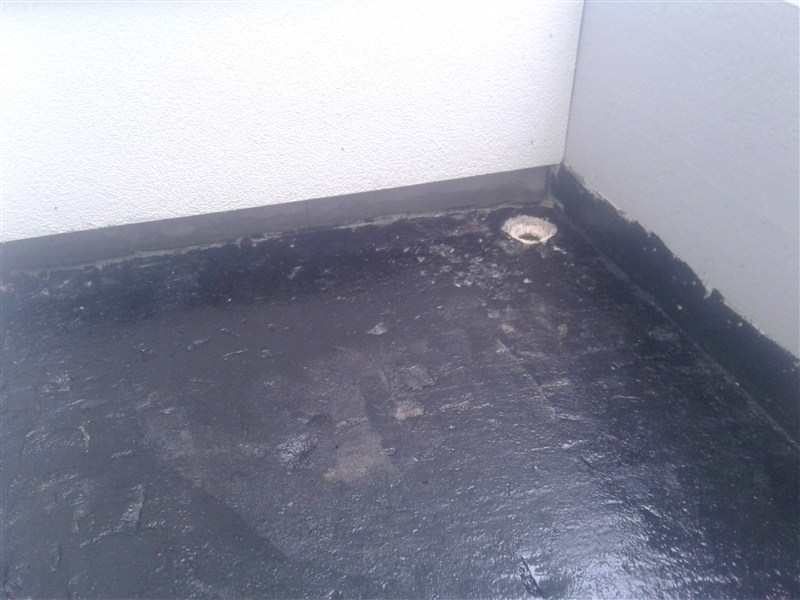

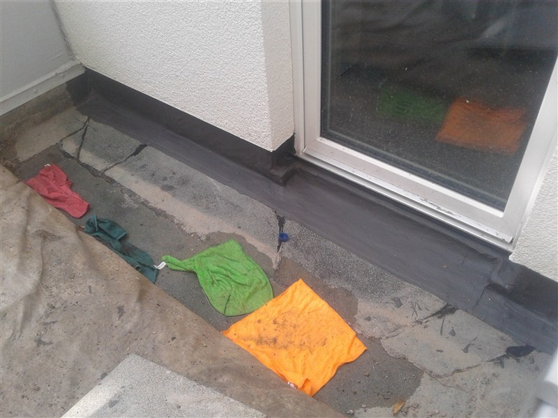

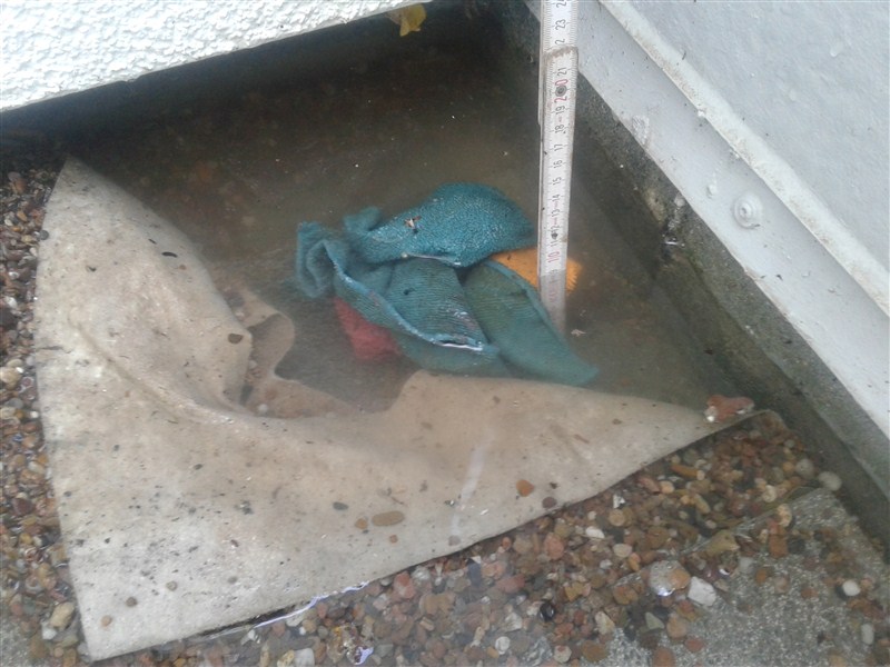

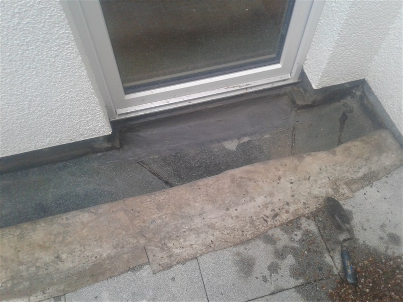

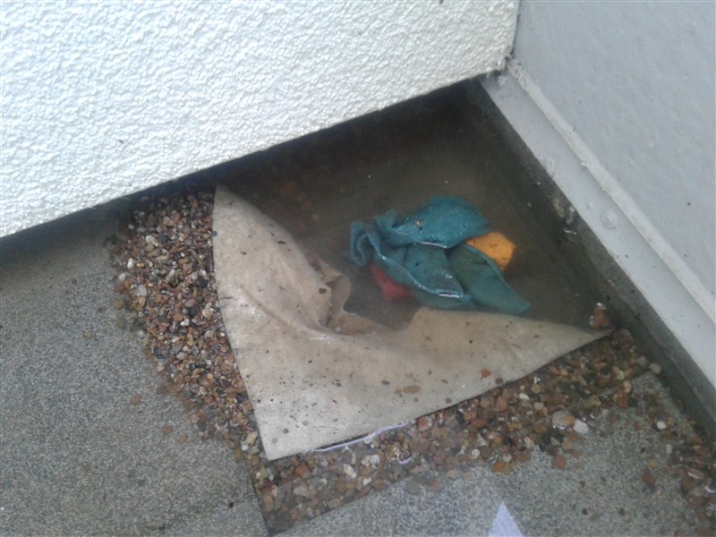

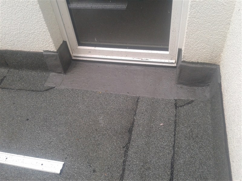

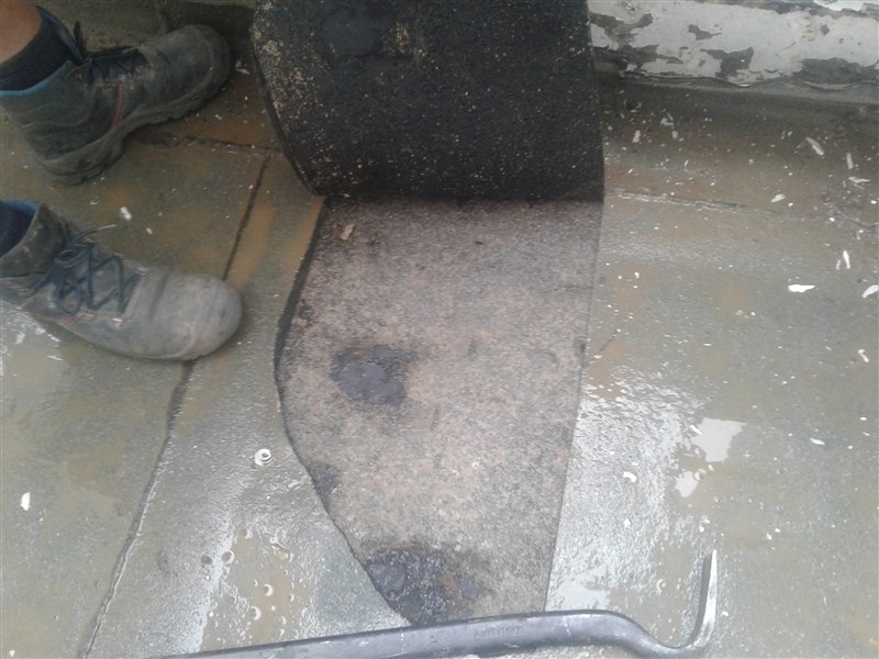

В района на стаята, където бе се появил теч реших да сложа течна хидроизолация. Изолирах цялата стена + вратата за втори път. Появи се домоуправителя и решихме да направим водна проба.
Вадим Владимиров - специалист

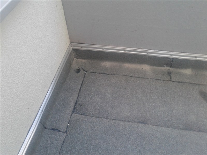

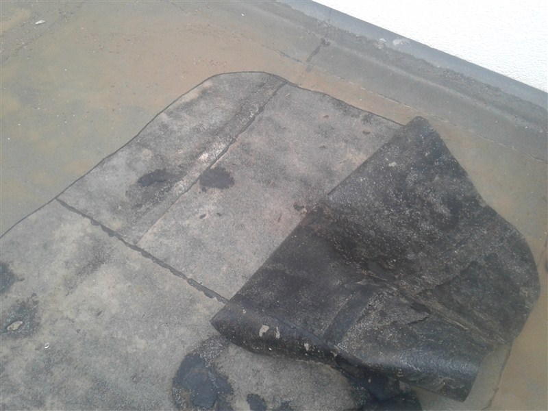

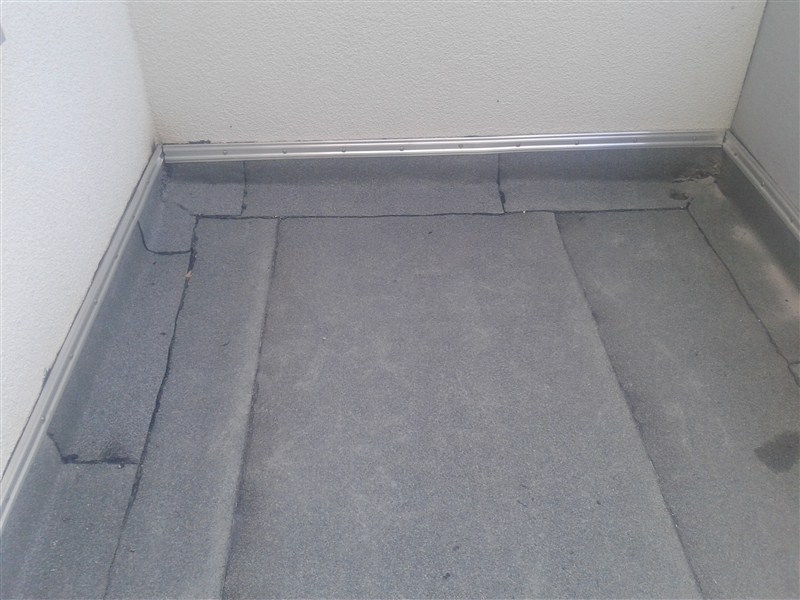

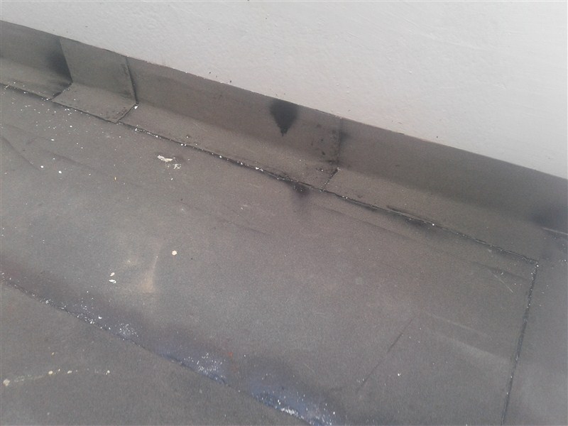

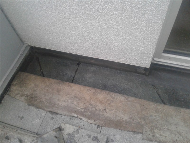

За съжаление водната проба показа че проблема е нерешен. Решихме целия балкон да го преработим изцяло. Този път с топлоизолация с наклон и други плочи. Разстоянието под вратата е около 7см. Затова решихме да си направим стиропора сами, т.е. да му дадем наклон 1,5% наклон на 1м Дължината на балкона е 3м, ширината е 2 м. Преди имаше ниша над старите плочки и фасадата. Тъй като нямаше как да се работи там с горелка, решихме да я затворим със стиропор. Т.е фасадата да си дойде до нивото на бетонната плоча. Грундирахме плочата, заварихме първия слой.

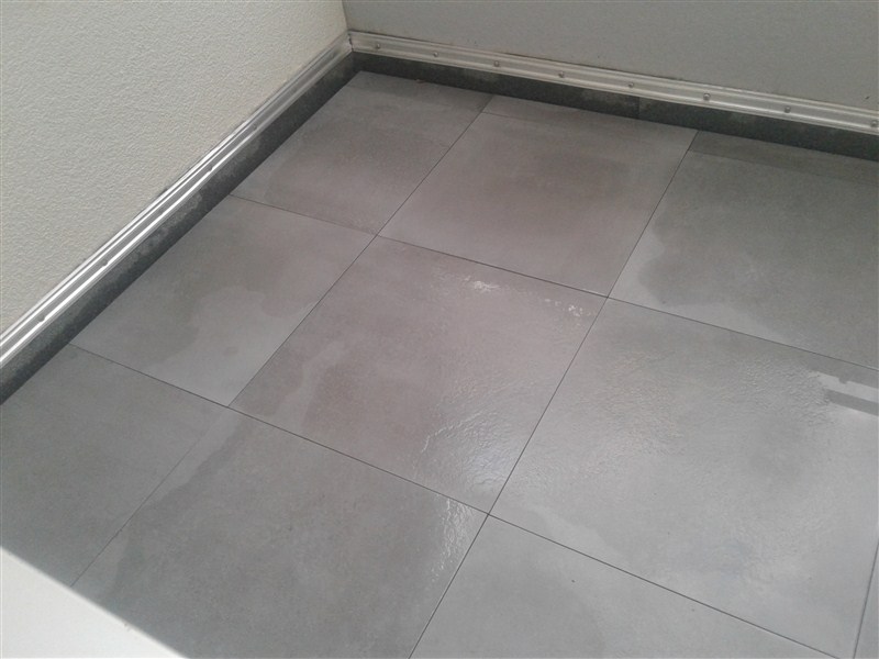

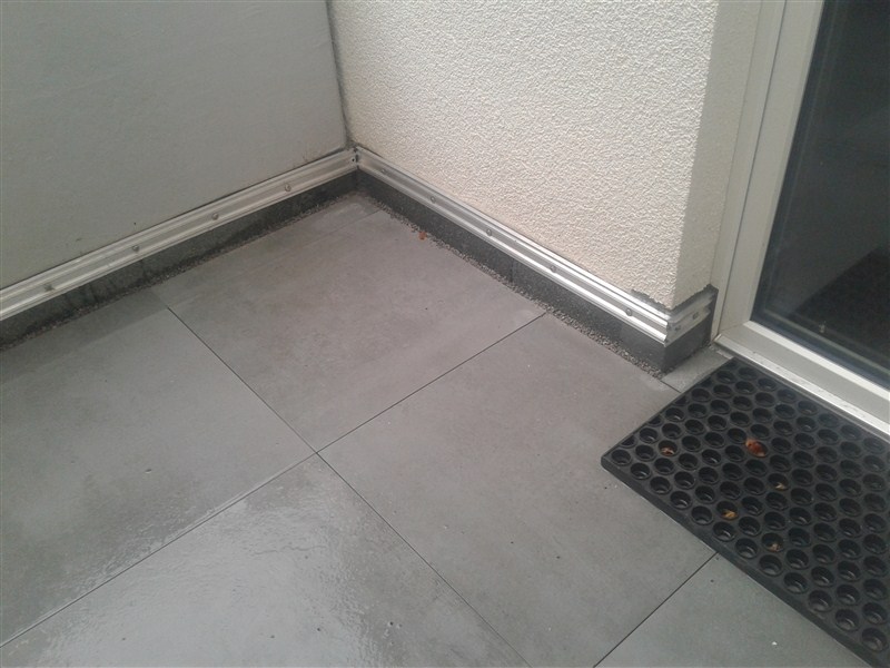

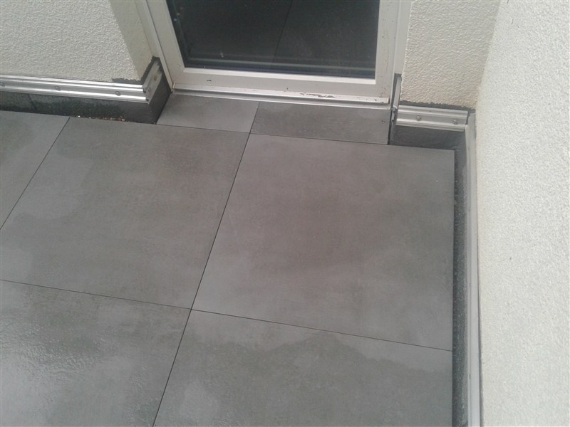

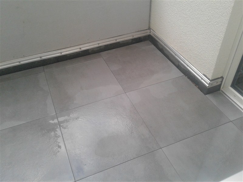

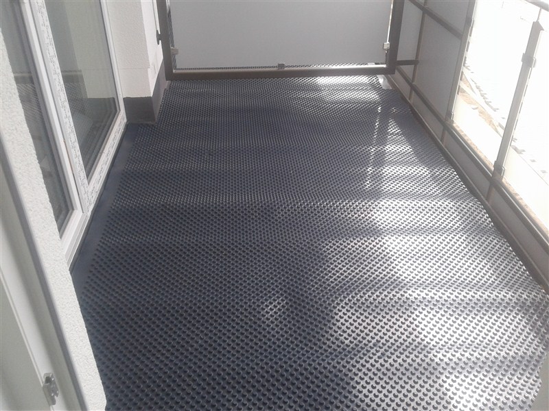

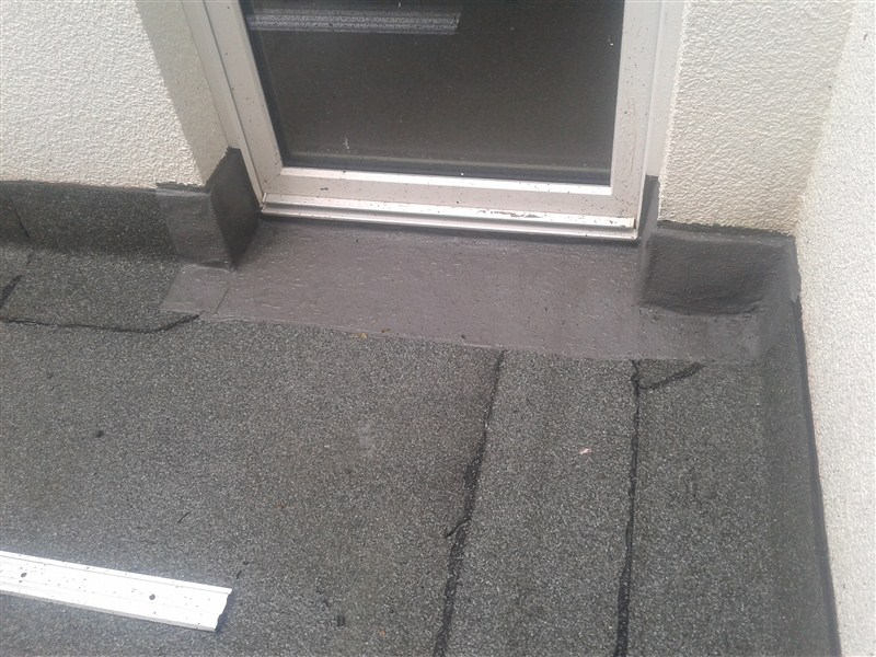

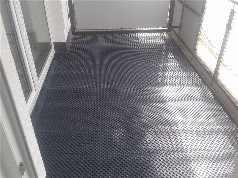

След това заварих втория слой хидроизолация, около вратата намазахме хидроизолация. Сложихме шините за да закрепим хидроизолацията към стената и фасадата.Направихме още веднъж 24.часова возна проба и сложихме нови плочи с дебелина 2 см.

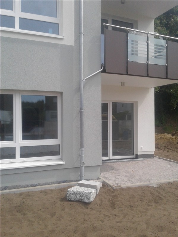

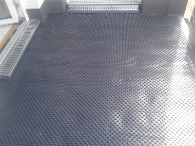

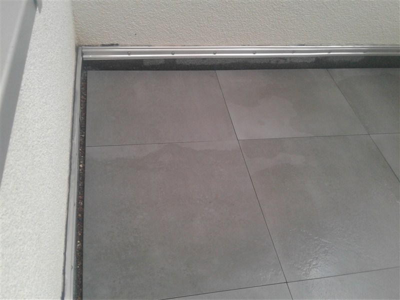

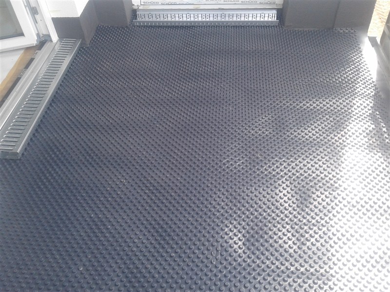

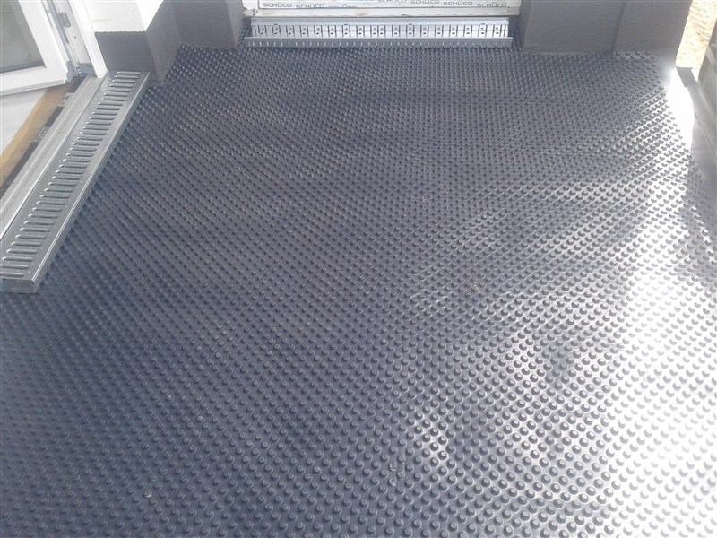

Да добавя и още нещо. Пак с помощта на стиропор оформихме и наклона към сифона. От левия ъгъл на балкона към воронката. На снимката се личи ясно.

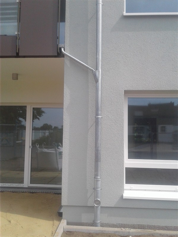

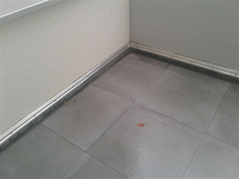

И още малко снимки на балкони. И също решение за водосточната тръба. Имам още към 15 балкона за правене по този начин до края на годината. Със сигурнос ще снимам целия процес.
Предимството на този метод, че може да използвате цялата височина, от бетоно до горния ръб на прага на варата, а не да спирате до кондензните отвори. И най-важното, че може да си наредите плочите абсолютно хоризонтално без да търсите наклони към сифона. Нямам как и софона да е задръстен с боклуци. Ако в бъдеще се появи проблем със сифоно, просто махате плочата, чакъла. Без нужда от къртене, лепене, фугиране и т.н.
