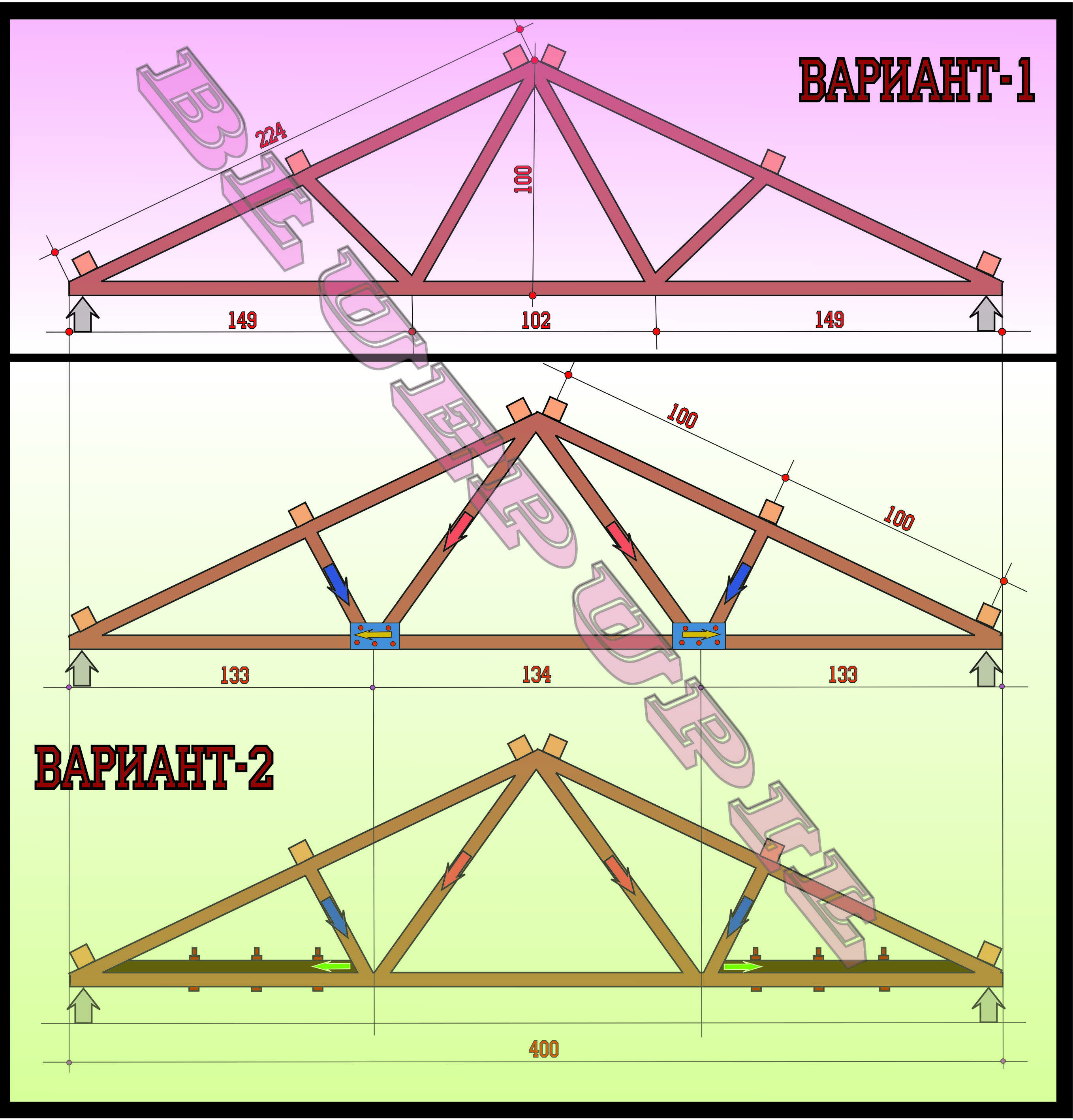

Всяка една ферма е добре да стъпи върху колони.
Ще Tи предложа, подходящо решение.
BLUEPUPIL-2 - специалист

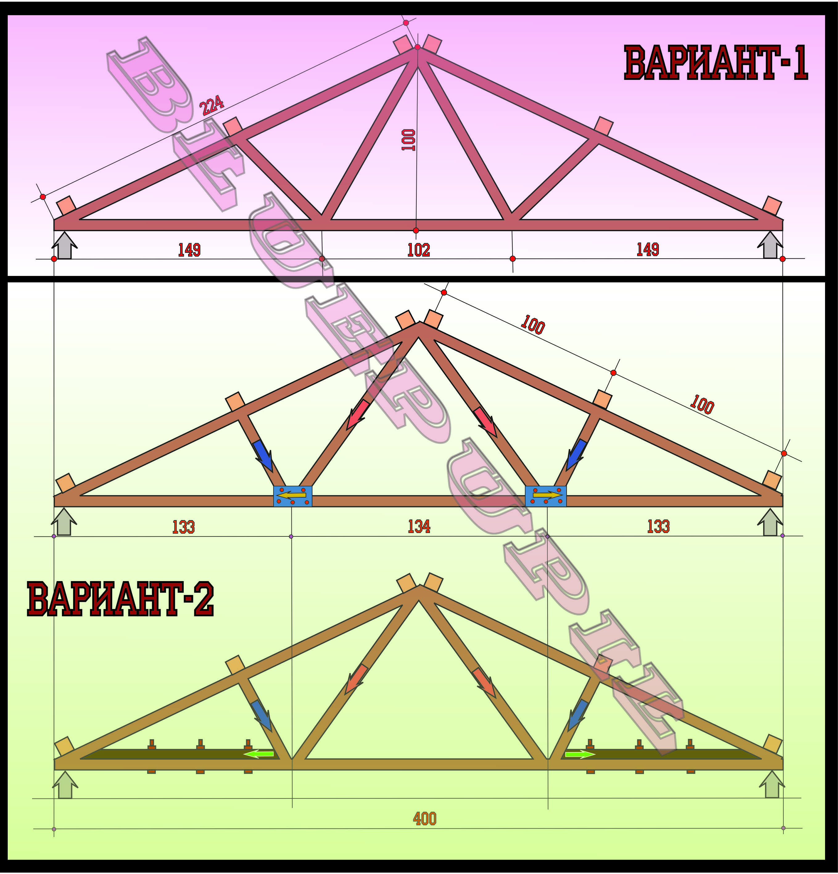

Приети са мин. количества сняг, съответно от 75 и 100кг/м2.
Средните биндери са решени за макс. провисване от L/300=400/300=1.33см.
По-неблагоприятният Вариант-1, плюс 100кг/м2 сняг, ще иска греда 16х20см;
По-благоприятният Вариант-2, плюс 75кг/м2 сняг, ще иска греда 16х18см;
Ако се увеличи средният отвор (102/134см) на 150см и се работи със сняг от 75кг/м2, греда 16х16 би трябвало да се справи. При съвсем леко надвишаване на провисването с 0.03см т.е. 1.36см.
Столиците ще ги уточним.
Ако дадените сечения Ти се струват големи има 3 подхода:
1..Сгъстяване на „фермите“ и колоните;
2..Проектиране на истинска ферма;
3..Замяна на въпросната греда със стоманена. Кутия 120х100х3 или 140х80х3 с тегло за 4м, около 40кг, ще върши работата на дървената греда 16х20 с тегло 70кг.

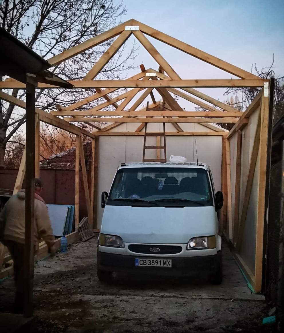

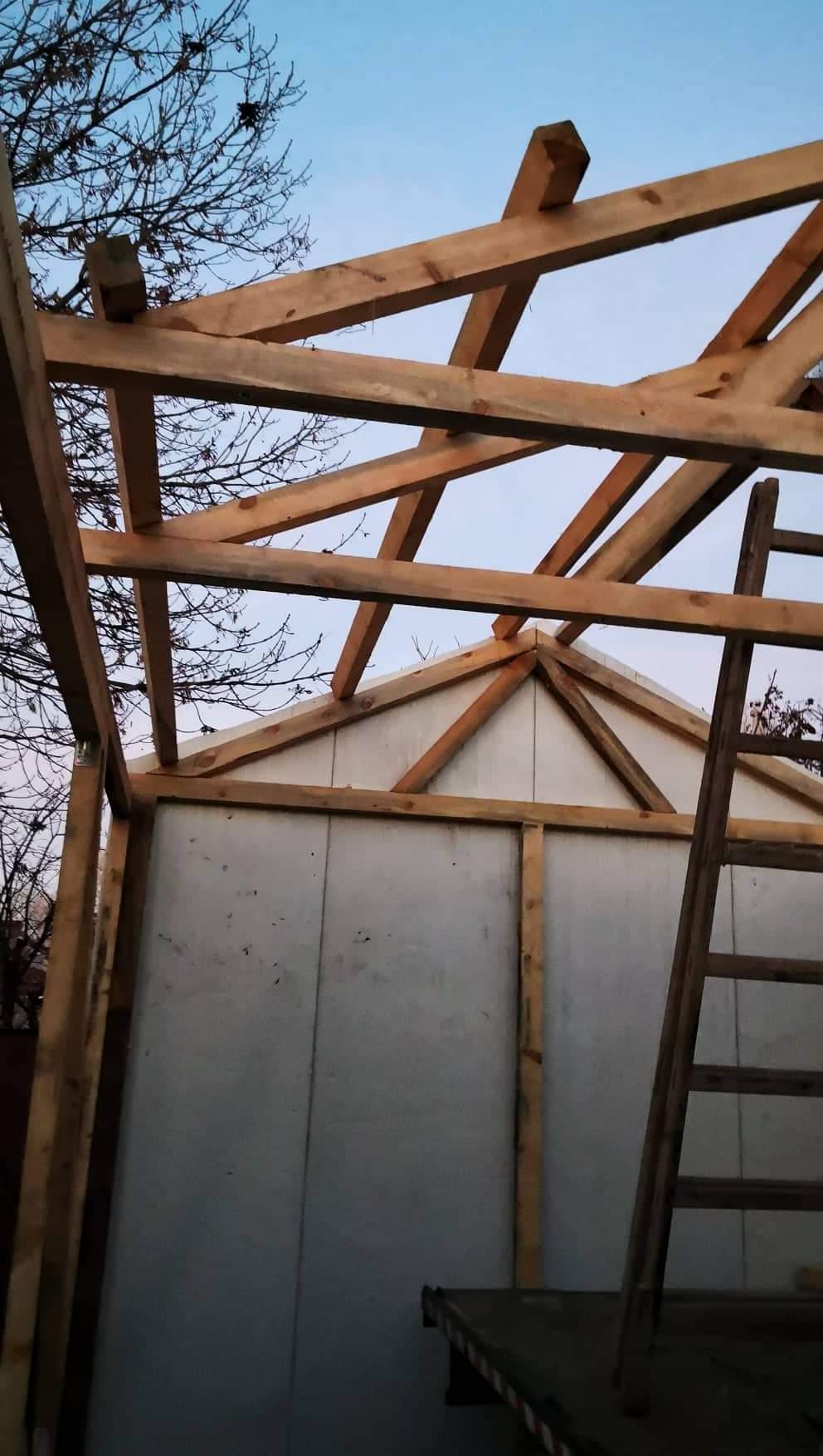

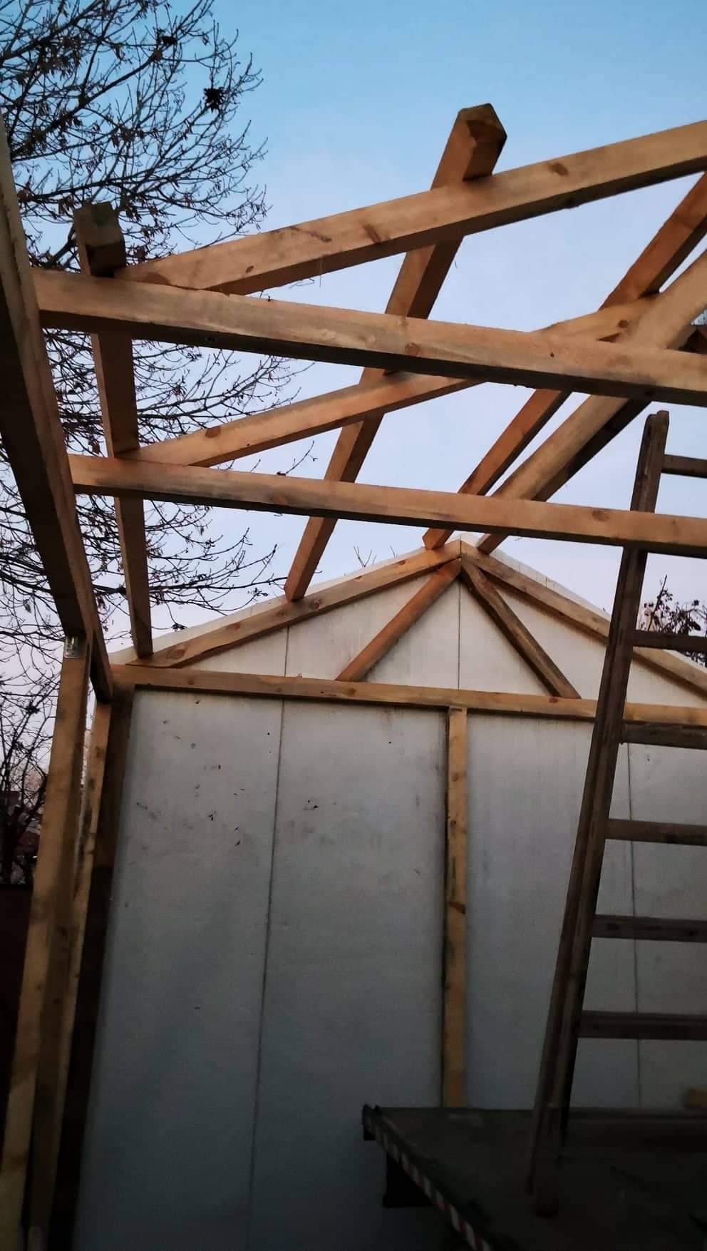

Явно малко съм избързал, но и времето ме притиска. "Строежа" напредна. В средата на лява и дясна стена горе и долу има двойни греди. Остава да направя диагонали на задната стена, да довърша фермите и да облека конструкцията. След което врати, прозорец и т. н.
sian - специалист

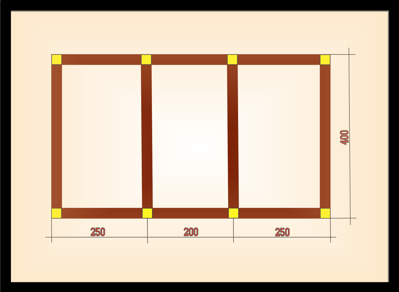

Да попитам експертите, конструкцията от снимката уязвима ли е към хоризонтални натоварвания(усилия) насочени напречно на гаража, в горната му част.
Чираче - майстор
ср дек 04, 2019 5:50 amsian написа:
ДА
Няма да се плашите, има лесни начини за укрепване с-щу хоризонтални сили, при такива ниски и леки конструкции. Вятъра, както Руди беше посочил в една тема, може да се окаже по-опасен от земетръса. Зависи от ветровото натоварване на конкретният район, релефа, височината и разположението на околните сгради и разбира се сеизмичното ускорение за площадката.
Hubaveca си има собствени виждания и стил, които аз искрено уважавам. Харесвам такива енергични и импулсивни натури.
На този етап мога да предложа две решения:
1..Хоризонтално укрепване- Два броя единични фундаменти с вбетонирани стоманени колони извън вече излетите основи и гаража, покрай дългата стена, дето не е до оградата. И хващането им с планки към дървената конструкция. Диагонали в равнините на покривните скатове.
2..Фермата все още не е довършена, но имам предчувствието, че долната хоризонтална греда ще трябва да се укрепи. Например, като се направи сандвич и се прибавят по 2 броя студено огънати „П“ профила, от двете и страни.
