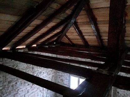

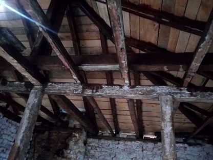

Реших да измажа всички дървени греди с горяло масло и нафта, да знаете че с масло от бензинов автомобил гредите остават по светли ще речеш след време че не си мазал, а от дизел тъмни та черни.

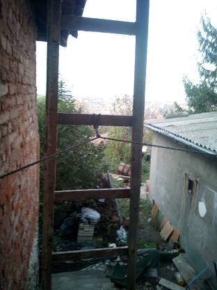

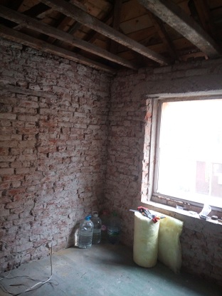

Може би съм се объркал и да е 38 см., ама е дебел дувара. От вън пък и от вътре, като я гледах, както и бяха свалили мазилката никъде няма разцепен ъгъл или отворени тухли и разцепени, само на места където личи, че е имало после намеса/ увеличаване - намаляне и затваряне на отвори прозорци и т. н./ Прави ми впечатление, че майсторите, като са зидали канапа са го пускали от външната страна на стените и е право, а от вътре както дойде и както знаете навремето разлика в размери на тухли бол, та от вътре ако речеш да мажеш свят да ти се завие. Направих си импровизирана стълба от первазите останали по стаите да си обшия временно комините.
Баш Майсторо - специалист

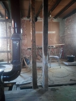

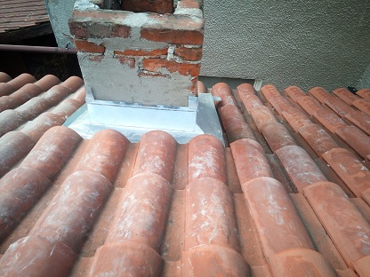

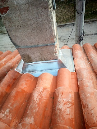

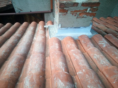

Не станаха много професионално ама да изкарат зимата, обшиването на комини ми е омразно по принцип и не ми е силна стана :-D . Тоя единия стои къс, като гужук сигурно е падал той слиза до долния етаж, а там има баджа/ нещо като камина/, но ще го вдигам по на там да се измажат и шапки да им направя, даже съм взел 2 см. каменна вата да ги облицовам с нея ама още стои в гаража.

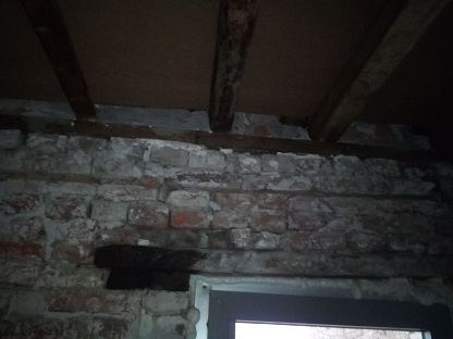

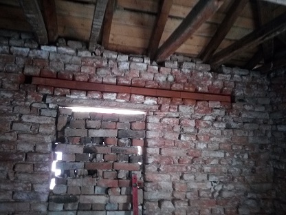

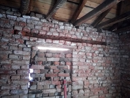

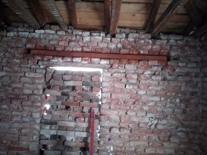

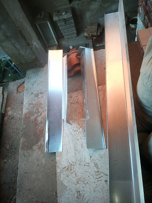

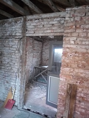

Само един от прозорците е голям, широк 2 м. с отлят стоманобетонен щурц над него, другите са малки и с дървени щурцове, исках и другите да направя по мой вкус, харесва ми да има светлина макар, че от там идва и студа зимата. Казвам го това повече за хората, които не се занимават със строителство и да имат идея какво да правят ако им се наложи. Продават готови стоманобетонни щурцове различни размери в дължина. В моят случай тухлата е единичка и спецификата на зидане ми улеснява плановете. Там където върви реда с две успоредни една на друга тухли на височина която ни устройва аз махам първо един ред внимателно и слагам щурца, после го нивелирам запъвам го да подпре горния ред тухли и го циментирам замазвам, хубаво е да стъпва поне 20-25 см. после на всеки от краищата на отвора, ако искате светъл отвор примерно 2 м. си вземете щурцове по 2,5 м. След като стегне монтирания щурц правя същото упражнение от вън огледално с втори щурц. Ако щурца е над 2 м. и сте от вън на скеле при вдигането му ще ви е по лесно и безопасно с помощник.

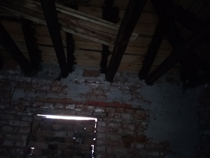

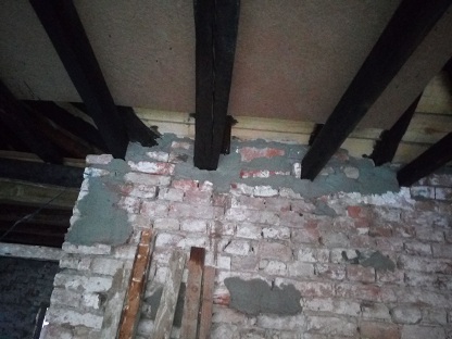

Опушвах на всякъде горе до дъските да няма празни пространства.

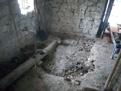

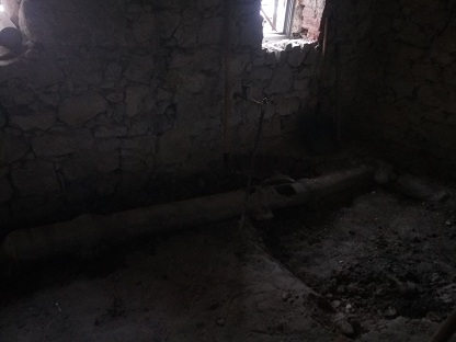

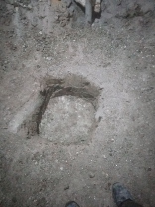

Доло разбих замазката и взех да копам да махна старата канализация и водопровод.

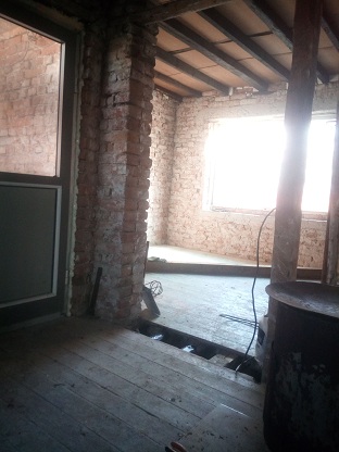

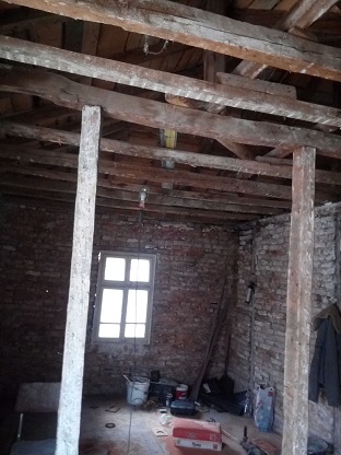

Горе трябваше да променя разпределението, както искам, имало е две стаи като преградната стена си я бяха бутнали преди да взема къщата, но дървените колони стояха, те подпират греда върху която ляга покрива, ама аз ги махнах да ми стане хол и кухня на едно, но под тази греда подпрях с метален профил. Другата част е било широк салон и го дели стена с нещо като малка кухничка, аз реших тази кухничка да стане нормална стая за детска, а салона вече по тесен за нормална за мен баня и тоалетна горе на етажа. За да преместя тази стена трябваше първо долу да пусна една нова греда и да я подпра за да може върху нея да направя стената на втори етаж с греди които да подпрат покрива. Като цяло избутах и останалите стени в които тухлите играха ролята на пълнеж и излишна тежест, носещата способност се поема от дървените греди и колони /кошаци/.
