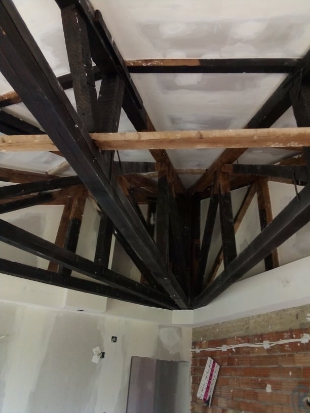

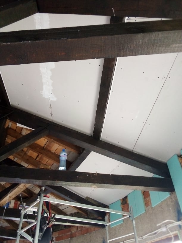

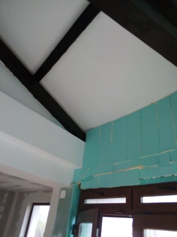

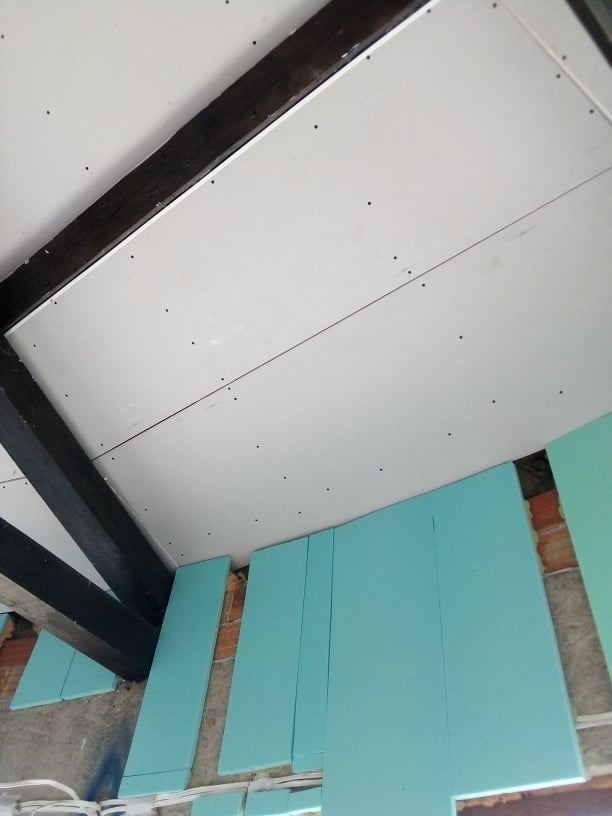

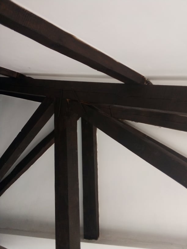

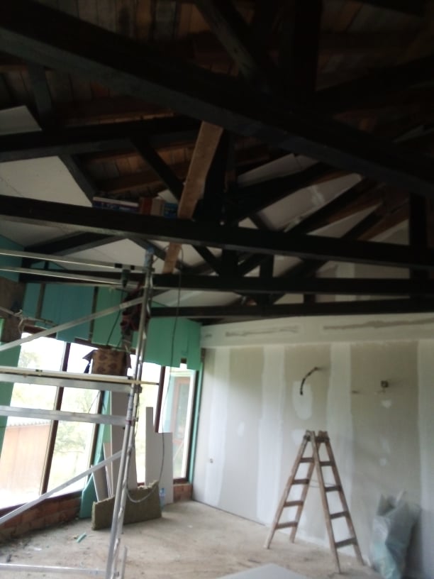

Имам нещо подобно, скоро го завърших. 20см вата, и е затворено с гипскартон, но си е тегава работа, понеже размерите ми не са еднакви и се реже и пасва доста. Фермите ги импрегнирах илакирах с лак Палисандър на Сократес. Пускам няколко снимки да видиш как изглежда в крайния вариант и по време на монтажа.

@D103314, точно такава ми е идеята и на мен, както си го направил ти. Може ли да ми кажеш колко см са ребрата? И също така фугата която се получава между ГК и реброто с какво я запълни? Благодаря предварително!

D103314
- Мнения: 240
Използвано беше това, ползват ги и за прозорци. става добре, и не са цифра: https://www.masterhaus.bg/bg/product/19 ... bjal-2-75m
На снимките не се виждат добре. Вече 8 месеца, откакто е направен тавана, засега няма пукнато някъде....то нямаше и сняг тази зима.
