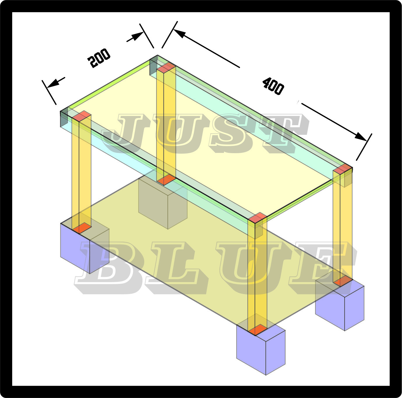

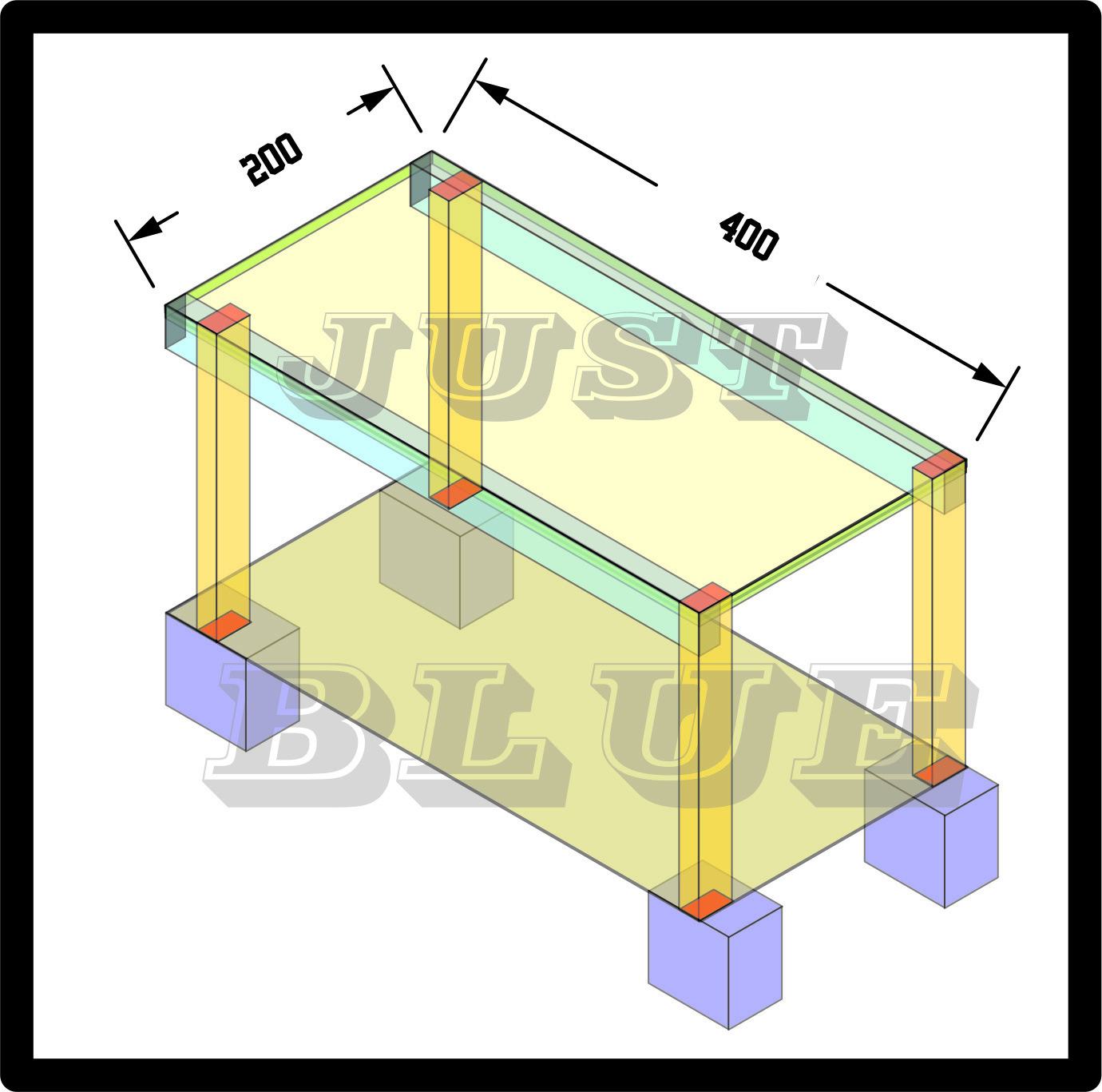

Т.е. няма нужда от трегери между колоните, върху, които да стъпи плочата, нали? Ще ляга направо на колоните.
ПП. комшията предложи да изкопая зъби в стената на едната пристойка, така че да отпаднат колоните и плочата да стъпи на зида. шишовете с арматурата на колоните ли трябва да се вържат?
ПП само да отбележа пак- плочите са две- една за под на помещението и една за покрив. Долната ще е 10см, а горната може да бъде 8см. Или около 4 тона общо за двете.

Може ли да има на дългата страна (4м) до другите 2 постройки 2бр. нормални или обратни гредички/трегери с височина под или над плочата 15-20см? Които при Н=200см, няма да пречат на входа.
nautilus33 - майстор
От едната страна е къщата, която е двуетажна, от другата е лятна кухня. Може под плочата да се сложат трегери отстрани с широчина 15см и до към 20см високи, няма да е проблем и вратата да е по средата на тясната страна(тази, която е 2м). Фактически ще бъдат точно под перваза на прозореца на първия етаж, защото плочата ще е наравно с него. След като се отлеят двете плочи височината на помещението ще е 2м.(200см)

Предложението на BLUE e:
1.Стъпки
4бр- 40х60см; h=60см;
60-те см са на 4-те метра;
Вътрешните колони са дръпнати от дъното с 22.5см, за да се избегне стъпка с двоен ексцентритет;
Ако се държи колоните да са в ъгъла се минава на варианта предложен от naster- ивични основи.
При h=60см важи предложението на шоп за фибран.
Армировка- N10 през 10см в двете направления с 7-8см бетонно покритие;
Стъпките са правоъгълни в съотношение 2:3 (40х60), което за едностранна стъпка е по-добро решение от да речем квадрат 50х50см;
2..Колони
4бр. 15х25; h=200см;
25-те см. са на 2-та метра;
4бр. N12, бигли ф6.5;
Отново, колона 15х25 е по-добро решение в конкретната схема от 20х20см;
Предложението за колони от коминни тела не е добро, заради размера на напречното сечение.
3..Греди
2бр. 15х28; L=400см; (20+8=28)
2бр. N10- долу; 2бр. N10 усилители, горе над колоните; бигли ф6.5;
4..Плоча
h=8см;
На 2-та метра (късата страна) ф6.5 през 10см; 50% т.е. през един прът се огъват нагоре или се слага допълнителна горна армировка;
Върху долната арм. (от късата страна) се слага на 4-те метра, разпределителна арм. Ф6.5 през 15-20см;

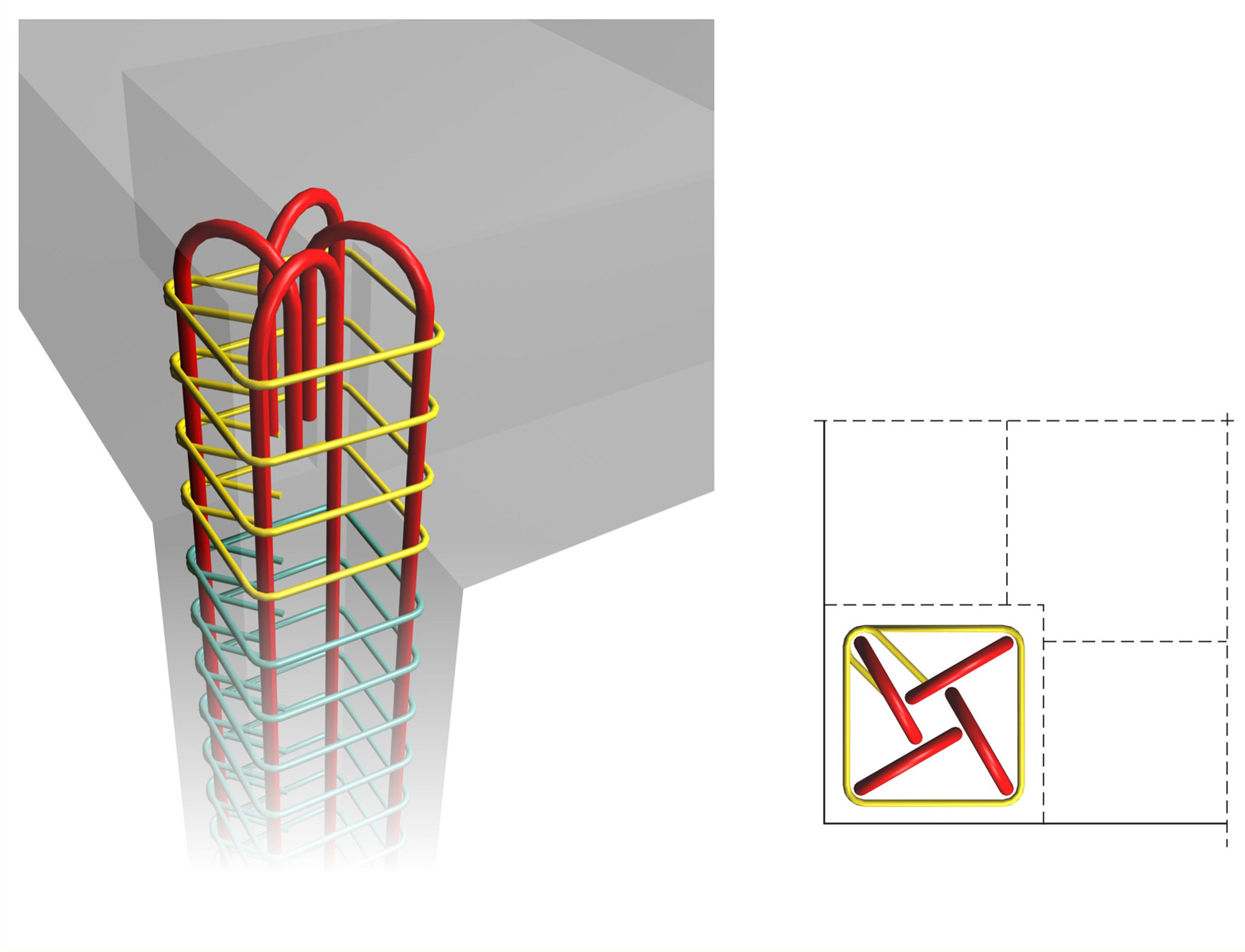

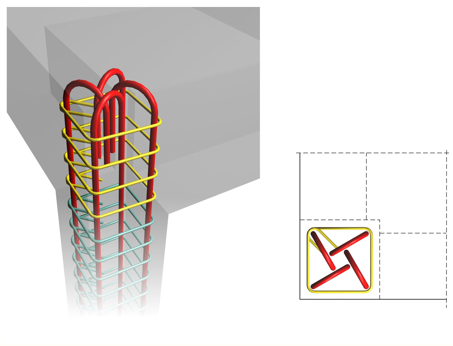

Благодаря. Само да попитам- арматурата на колоните мога ли да я пусна направо в изкопа за стъпките, т.е. да не оставям т.нар. чакаща арматура за колоните, към която после да връзвам арматурата за колоните? както първия вариант от снимката по-долу, а не както втория.
И само ако може да ми кажеш как точна да вържа арматурата на колоните към тази за гредите, понеже не ми е ясно.
ПП иначе да, колоните ще ги мръдна от ъглите и няма да са точно в ъгъла.
Може!
чет апр 30, 2020 7:52 pmnautilus33 написа:
4-те пръта N12 на колоните завършват горе с куки; биглите на върха на колоната където влиза гредата са през 5см; Прътите на гредата влизат между тези на колоната;
Благодаря. При бигли 10х20 на колко трябва да огънат куката, т.е. рамото, което ще се получи горе на арматурата колко см да е? предполагам 5-6см са достатъчни, съдейки по това, къде се срещат куките от скицата.
