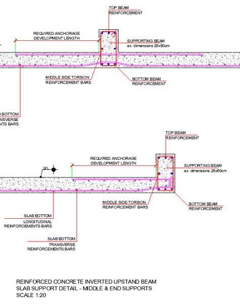

пон май 11, 2020 11:47 amsevginsali написа:
Някой лаик пита, в случая много глупав въпрос ===
Няма глупави въпроси(питания), до голяма степен има глупави отговори.
Да обърнеш гредите, все едно обръщаш лего? Ами обща устойчивост, земетръс?
„Хабилитираните“ колеги се включиха и почнаха да дърпат уши.
Долните греди могат да се префасонират на горни, като се запази доброто сеизмично поведение.
Горната армировка в обратната греда ще е повече, долната малко по-малко.
Точните числа във вид на размери, диаметри армировка и нейното конкретно местоположение ще ги даде твоят конструктор, след като „рънне“ конструктивния анализ.
Недей да ги плашиш хората така, без това нивото на стрес е доста високо в настоящия момент.

aroot - специалист
Има глупави питания,басирам се на заплата :)
Има и крадци,викащи хвани крадеца. Нямам никаква научна титла. Само 12 г стаж в практикта. Нямам време за широки лекционни отговори. Аз на такива клиенти обикновенно подписвам декларация от отказ на права и ги пращам да си намерят друг да им каже това което искат да чуят. Винаги намират.
Аз по-скоро останах поразен, от готовността на питащия да повярва на мнението на няккави хора с измислени никове и картинки, а не на своят проектантски екип, на който плаща и който може да бъде намерен винаги.
По темата, моят кратък отговор е, че не бива, а не че не може. Хора режат греда в сутерен на сграда, за да прекарат въздуховод 200/200. Нали не бива? Ама може, нали?
Моля, посочете някой завършил УАСГ или еквивалент, в последните 5 г., който би се подписал на такова изменение на конструкция.
Обърната греда няма нищо общо като пространствено поведение с нормална такава, ама никакво.
Съгласен съм,че за един етаж може и да не е пагубно,още повече за 1-2 места. Но пък всички?!? Не може ли да се помисли за безредова?

BLUEPUPIL - майстор
вт май 12, 2020 12:20 amsevginsali написа:
Вземи му ги сметни на човека работите и ще видиш не само, че може, но и че бива.
При проектиран втори етаж и неговото неизпълнение съм почти сигурен, че упражнението е възможно.
Пресилваш ги работите. В любимия си софтуер, направи два идентични модела с нормални и обърнати греди и виж с колко се променя сечението и армировката на основите, колоните и плочата.
Дори да допуснем, че при констр. с-ми с високи нива на сложност е нужно допълнително „закоравяване“ на основи или колони има елегантни, работещи и сравнително евтини решения.
