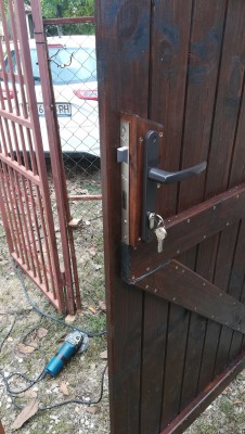

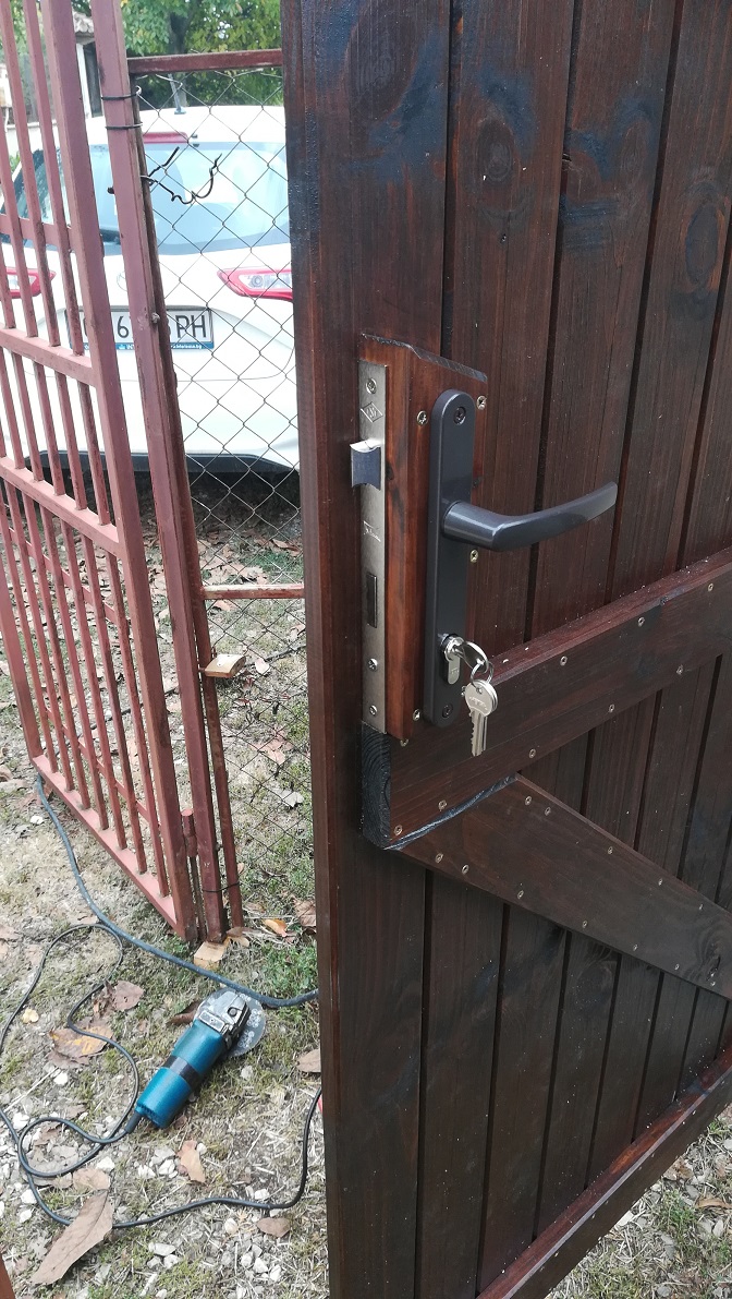

Купих брава за ал. дограма с малък бексет (плитка). Направих една коруба от дърво да я крие. Сега остава да я разпробия и залепя с ПУ лепило към първата дъска.
Следват 3 ръце мазило на дъските и монтаж. Абе за 2021 дано да имам врата.

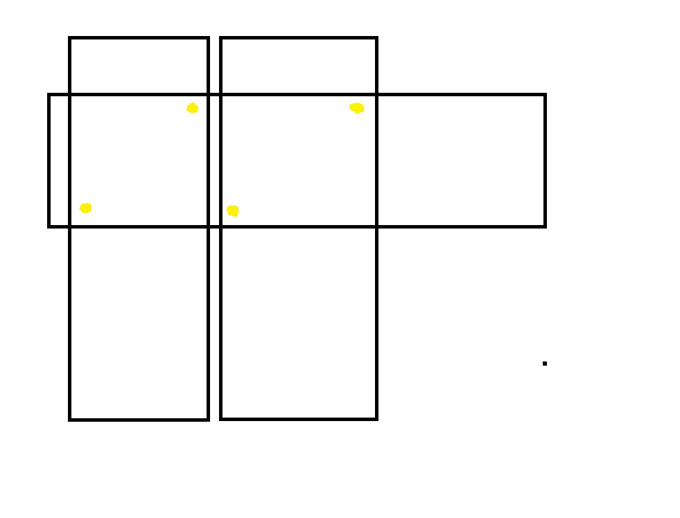

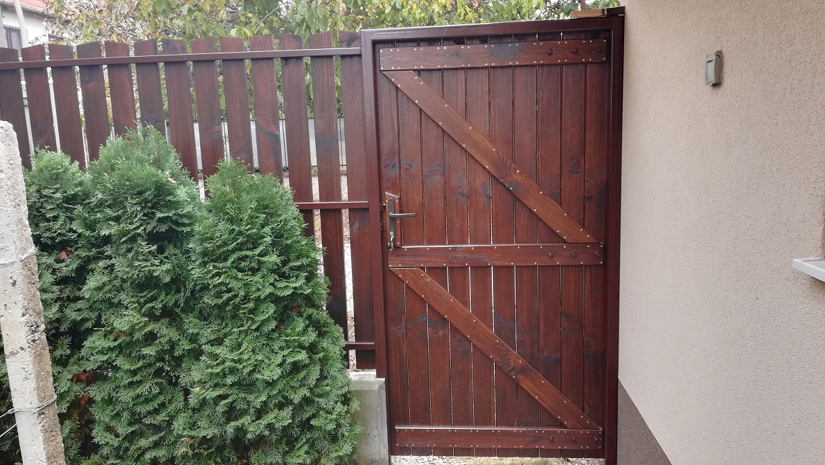

За свързването на хоризонталите и диагоналите с вертикалите, ще ползвам винтове за дърво, по два на всяка пресечка.
Взех торнадо, уж да не се саморазвиват. 4х45 или 5х40 (нямаше на 45). Дъските са по 24мм. Ето така ще изглежда в разрез:
Чудя се как ще е по-здраво, там ще носи на срязване (по скоро на вкопаване в дървесината)?
За всеки случай имам и обикновени 5х45, но ми се искаше с Торнадото...
EDI - майстор
В другите диагонали набий дървени дибли с лепило.Давай с Торнадо, аз от години само тях ползвам.
radius - майстор
Голяма ще е играчка, както искам да не се видят диблите. Май ще разчитам само на винтовете, а ако провисне, ще слагам дибли. Успокоявам се, че покритието е доста лепкаво, дори след 2 седмици и днес както минах дъските трета ръка, ако ги хвана с винтове скоро, ще залепнат, което ще даде допълнителна здравина.
Ако нещо хитро и лесно ми убягва за диблите, кажи :wink: .

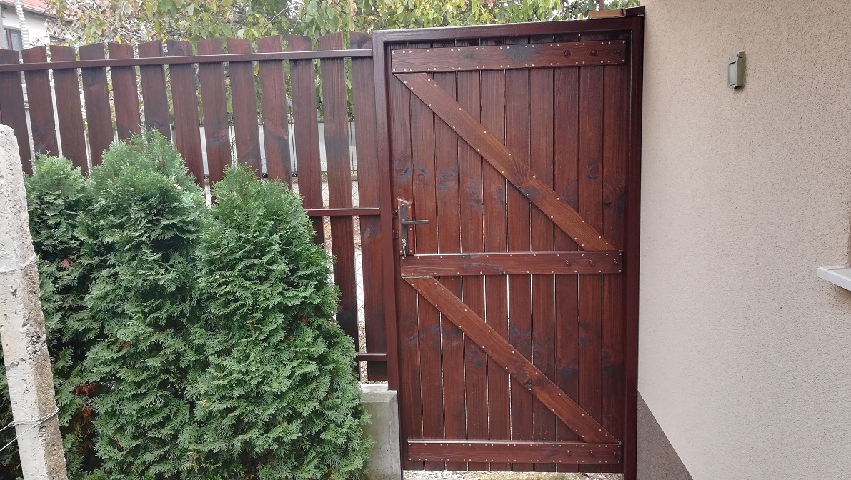

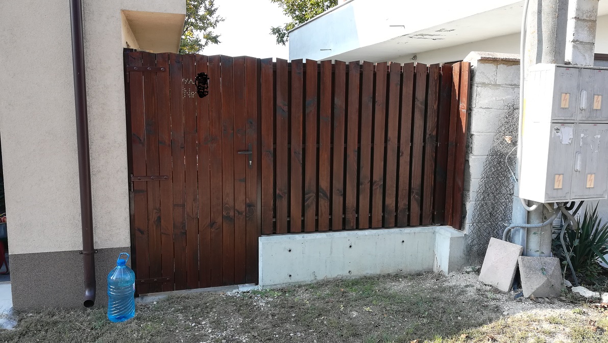

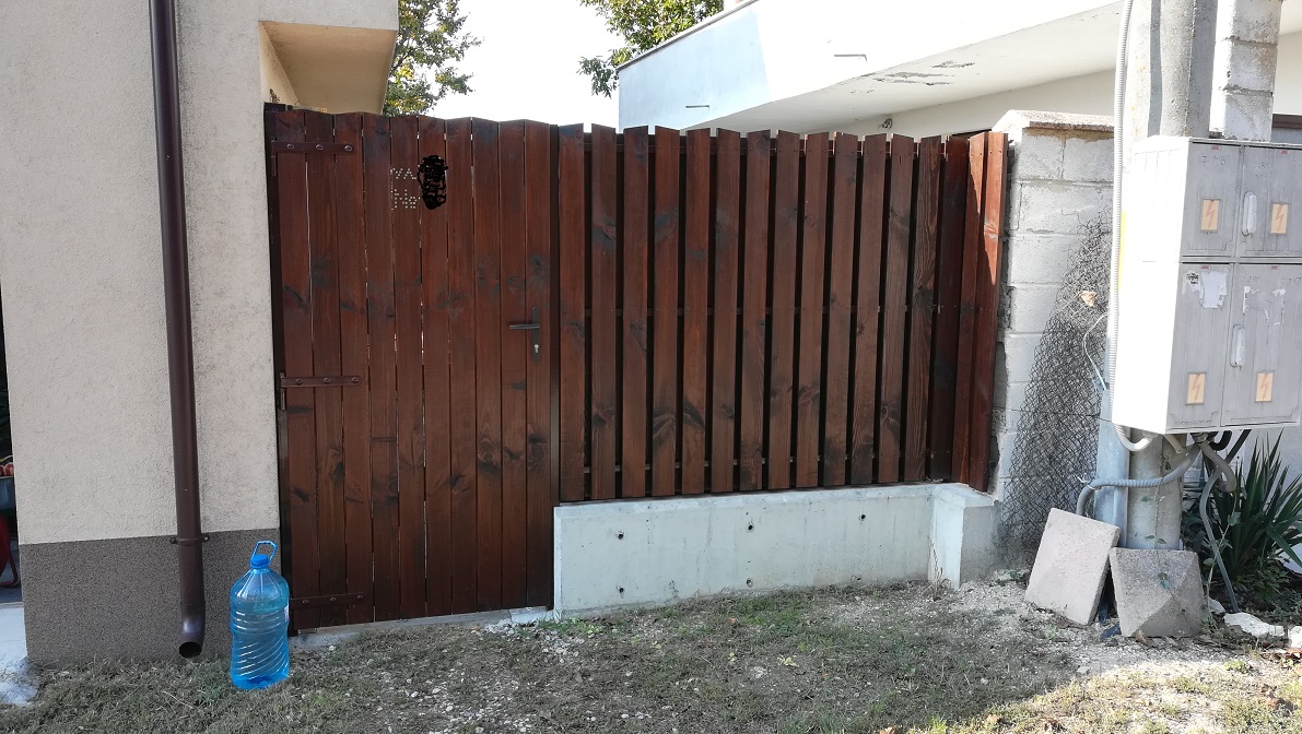

Писах и в другата тема за оградата, но ще сложа и тук снимки, за да завърша и тази.
Мерси на участниците!
BLUEPUPIL - майстор
Хубаво е станало!
Само едно уточнение:
Моето предложение за скрита
ст. рамка беше продиктувано от
необходимостта от ламарина до
горното ниво на бет. основа. Тези
40см се мокрят и цапат и първо те
изгниват, ако не ги мацаш всяко лято.
Поздравления за труда и търпението,
защото врътнята е голяма и иска
доста време.
kozl - майстор
пон ное 02, 2020 4:04 pmradius написа:
Харесва ми, но не е необходимо да качваш снимките 2 пъти. Може да копираш адреса на снимката поставена в другата тема и да го пейстнеш в тази тема, като след това го маркираш и натиснеш бутон "Img".
