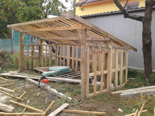

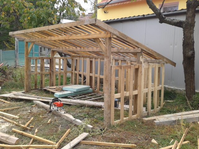

Междувременно, започнах да изривам боклуците и спретнах едно навесче от палетата от керемидите, единствените две останали греди на 4 метра и огромната фира от летвите за керемидите (не ми се разказва за тях, че няма да звучи културно
Та, ето какво сковах днес за около 3 часа:
Отгоре опънах останалата подкеремидна мембрана и приковах през 50-ина см с летви, да не я вдига вятъра. Надявам се, тази "постройка" да не се задържа повече от година
