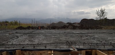

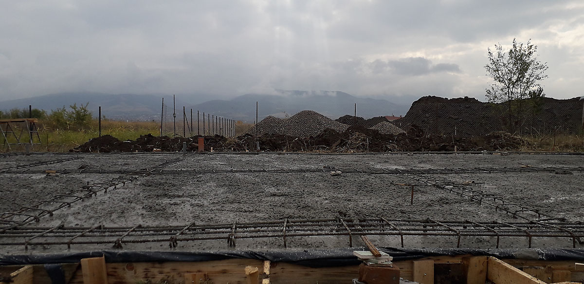

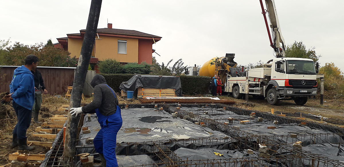

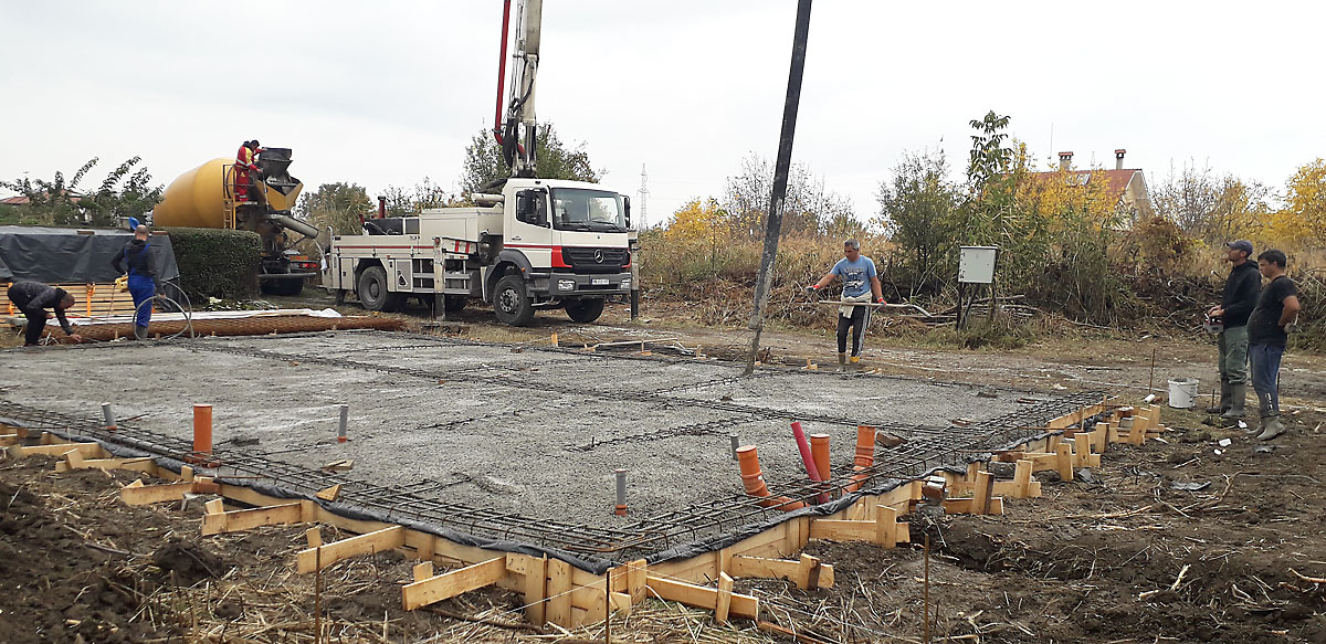

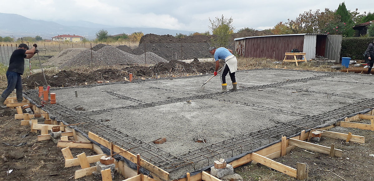

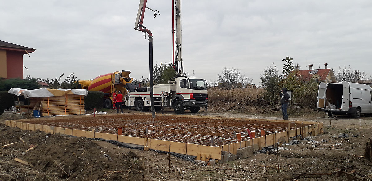

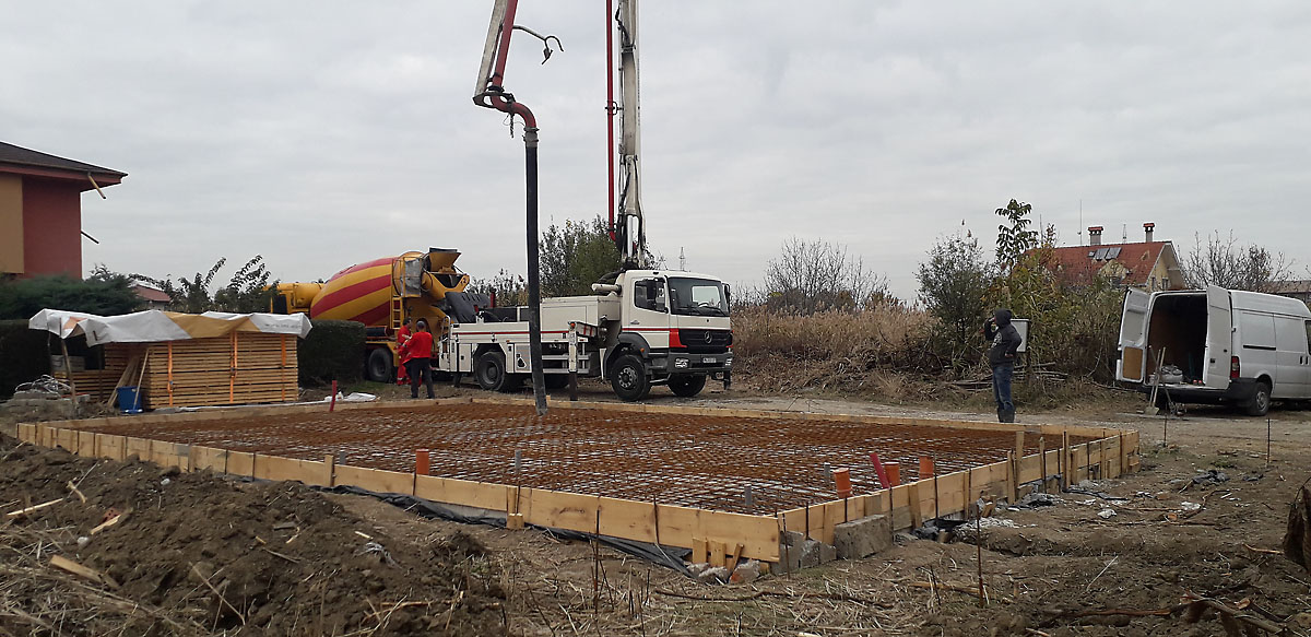

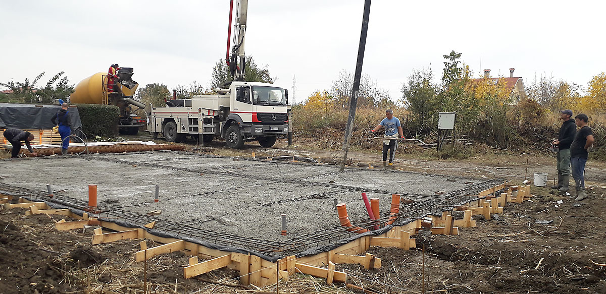

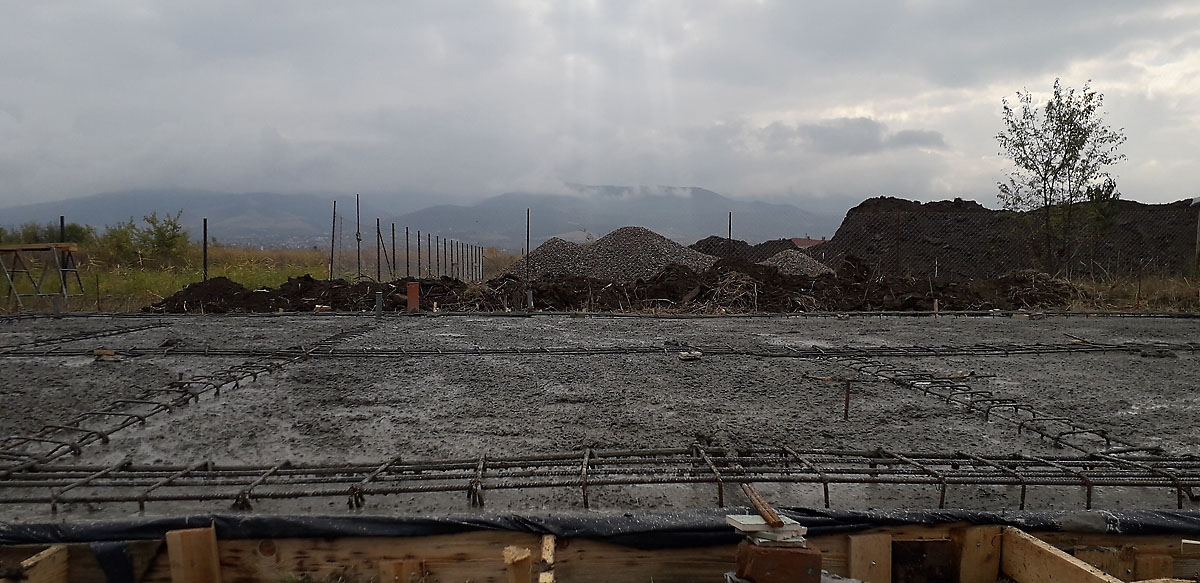

Отначало майстора викаше да сме го наливали на 1 път, после каза че по-точно и по-добре щяло да стане на 2 пъти. Първия път до под плочата и после да се сложат мрежите и фибите и т.н. и по-точен кофраж да се изправи отгоре да е абсолютно водоравно.
35 кубика Б25 това наливане. Питах има ли файда от разни водоплътни добавки, фибри и кристализатори и ми казаха че няма голям смисъл, а не били никак евтини. Ще видим с времето.
Кофража им издържа геройски, нищо че беше валяло предишната вечер.

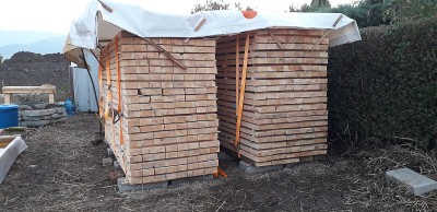

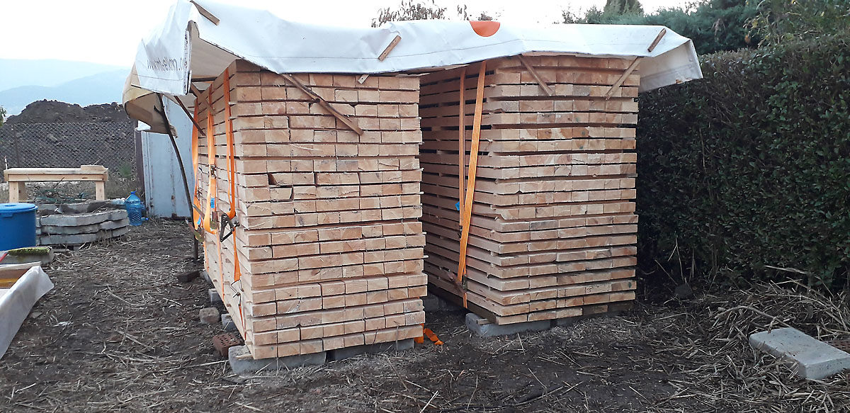

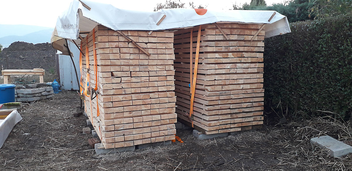

Дойде и останалата част от дървения материал без гредите за покрива, които нямало смисъл да се сушат, било ОК да се коват направо, защото се спъвали и там си съхнели после. Голяма играчка това подреждане, дори и само да направиш равна подложка отдолу.

за изолация мислил ли си?

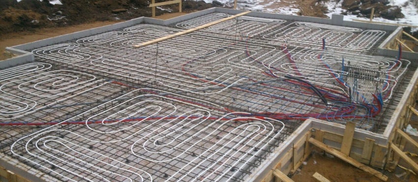

тези 35м3 бетон ако ги бе направил изолирани от грунта ( прочети на руски какво е утепленная шведская плита или УЩП ) можеше да имаш един безплатен огромен топлоакумулатор, който да използваш за безплатно и/или нискотемпературно отопление.
Но вече е бита карта тази идея.
Фундамента е отлят, важното е нагоре да няма грешки, че всеки хидро и термомост е скъпа грешка:-)

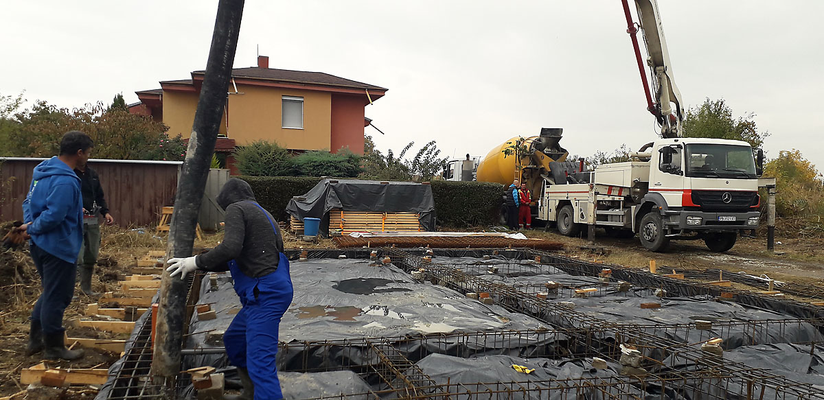

Аз не съм съгласен да се оставя хумусът в рамките на къщата, поне едно
20-25 см трябвало да се почисти като гледам откосите, за да се махне
треволяка и корените му. Като почнат да гният - слягат.
Пък и хумусът може да се ползва за планиране на двора.
Добавките за водоплътност не са скъпи и напразно си ги
икономисал, все пак къщата е дървена. Майсторите ти вероятно
не са наясно - то не може всичко да се знае. Пък и да не се занимават...
Така както е безкофражно-грапав, няма начин да се сложи никаква
хидроизолация. Поне подложки - ленти под стените сложи, а и опорния
венец (хоризонталните греди до бетона) вземи да ги импрегнираш.

Това със заравняването си го отчетох като сериозна грешка изобщо - че като купих мястото не вкарах 1 багер да го нивелира, ако трябва да се донесе пръст още да се изравни и после един трактор да го изоре, фрезова, да го направи на прах направо и на тепсия равно и така да си почива 3-4-5- години колкото ни отне да се организираме/престрашим да почнем да строим. А сега е на бабуни цялото и с наклон и е лека дупка - по-ниско е от кота терен, ама както и да е - за следващия път ще знам.
Понеже мисля да е с подово отопление, вика: ти ще сложиш фибрана под всяка стая и това ще ти е изолацията от студа отдолу.
Да, под стените ще има изолация, и самите греди, които са на пода ще са катраносани. Така е написал архитекта. Взех воалит без посипка 3 мм, но даже ми се вижда афиф - тя тази хартия като я напънеш малко и се цепи. Гледал съм че слагат един материал като дебела гума с пъпчици - не мога да се сетя как се казва и се чудя дали да търся такава и да слагам.
Също искам да катраносам и пусна воалит отстрани на бетонните основи докъдето може като се махне кофража. Или пък с някаква течна гума да го намажа?

пет ное 13, 2020 2:48 pmРуди написа: Аз не съм съгласен да се оставя хумусът в рамките на къщата, поне едноДа, и аз така сега го мисля, ама не го помислих когато трябваше. От друга страна пък не ми се щеше да разрохвам пръстта, че не мога да си представя как ще го уплътнят идеално с трамбоване. Та и така и така...
пет ное 13, 2020 2:48 pmРуди написа:Ми не знам за тея добавки, това ми го каза и бетонджията. Вика: трябва такива добавки да намериш, които са планирани за конкретния бетон. Разказа ми всякакви истории. Вика: Слагали са такива добавки в много качествен техен и на конкуренцията бетон. Вика: нашия стегна. на конкуренцията - с шепи се гребеше още след 2 дена. Не че на конкуренцията е кофти нещо - просто тея добавки никой не ги знае кви са, за къв бетон са правени, дали са съвместими... Техния бетон бил английски, на конкуренцията австрийски или нещо такова. Много приятен пич тоя Миле от Хидробетон, дори и накрая да не купих от него, 2 часа си говорихме, интелигентно момче. Разправяше ми за негови клиенти как преди уж слагали някви извънземни добавки, двойна почти цената ставало, като го пробвал - бил Б15 бетон и други такива. Де да го знам, може всеки да си поддържа неговата адженда.

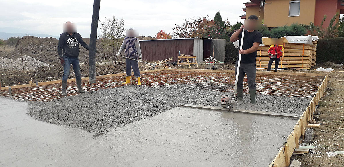

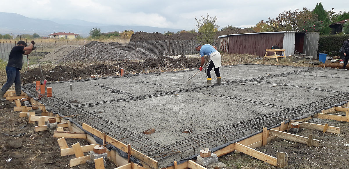

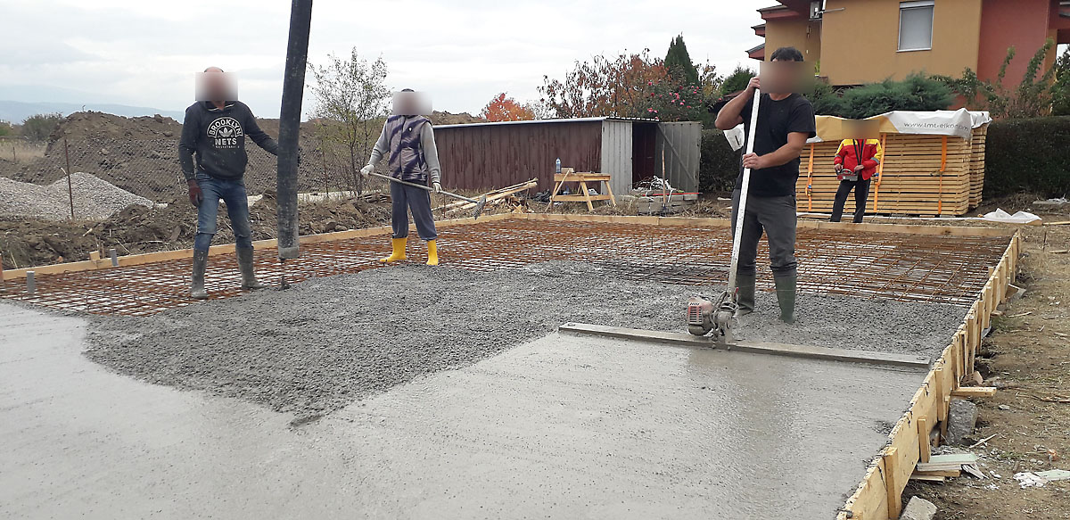

Майстора каза, че толкова арматура колкото в моите основи за една дървена къща имало, сумарно в цялото тяхно село в къщите нямало да се намери
Вдигнаха още кофража до нивото на плочата, изравниха по конец всичко ужким и още 19.5 кубика бетон наляхме. Майстора вика че основите ми били здрави като за двуетажна тухлена къща с плочи. Нека, да е здраво. Раправя ми как масово - дори и сега - строяли с 10-15 см изкопче, отгоре един ред мрежа, наливат бетона и почват да коват фрейминга. Един техен приятел беше дошъл да ги види и се хвалеше как за 25 000 лева бил построил 100 квадрата дървена къща на груб строеж, но майстора ми каза после че той също така с полу-плоча отдолу само бил строял и други неща си спестявал. Вика: как няма да му излезе евтино, то колкото искаш, толкова ти излиза евтино, после след първото леко земетресение като се намести пръстта малко се напукват таваните гипскартона, вратите почват в касите да не влизат добре, ама нали е евтино... Де да знам, аз като помисля че само в основите зарових 10-11 бона материали и труд, поне ще се успокоявам че е здраво
Отгоре с вибромастар го минаха няколко пъти, стана доста гладко и равно наистина.

Наистина строиш здраво и за това не съжалявай, а се радвай.
Ако бе пуснал темата преди 1-2-3 години щеше да получиш много конструктивни съвети.
Например както спомена Руди, чернозема се премахва, насипва се 10-15 см пясък.
Пластовете пясък се полагат по 5 см и се мокрят и трамбоват с виброплоча.
Така вече имаш равна основа и се полагат 15-20 см фибран и отгоре 20 см фундаментна двойноармирана плоча с вградено подово.
Така с един удар биеш няколко заека.
Имаш изолация, хидроизолация, подово и замазка накуп.
За дървени къщи е желателно този бетонен топлоакумулатор за да имаме голяма инертност и комфорт на обитаване

Засега ще слагам отгоре подовото. Много по-скъпо ли излиза да се сложи подово, отколкото да се слагат радиатори/конвектори евентуално за термопомпа?
шоп
- Мнения: 9924
пет ное 13, 2020 5:38 pm2metraninja написа: Много по-скъпо ли излиза да се сложи подово, отколкото да се слагат радиатори/конвектори евентуално за термопомпа?При твоя случай ако сега не сложиш подово, а след години ще сгрешиш много.
Подово отопление монтирано при строежа е по-евтино и комфортно от система с отопление с радиатори.
Ако ще се отопляваш с ТП подовото е ОК
Ако искаш и да се охлаждаш с ТП си заложи и изводи за вентилаторни конвектори към всяка стая. Не пести от диаметър на тръбата. Забрави тръбички ф16
Няма да обеднееш ако заложиш ф20, ф25
не забравяй и тръби за отвеждане на конденза от конвекторите при охлаждане с подходящ наклон. Те могат да бъдат и ф16
