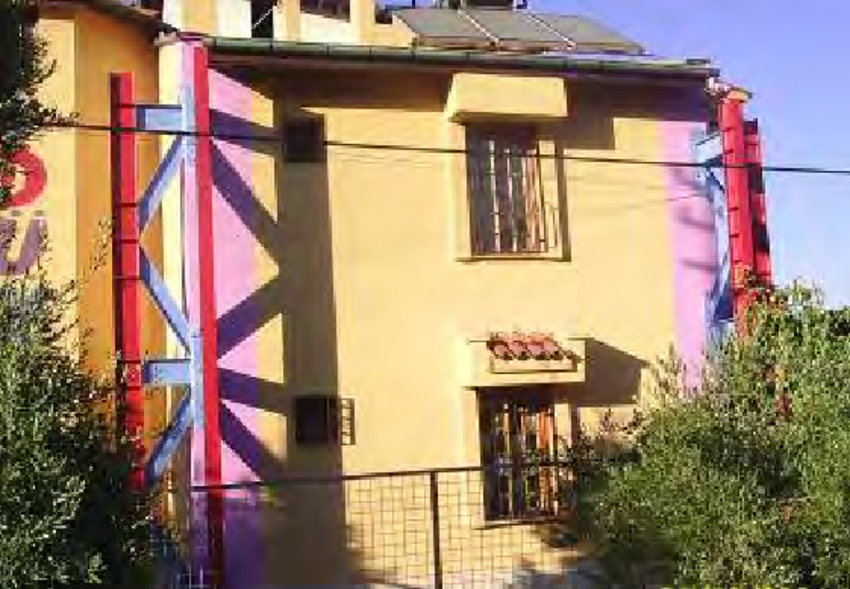

Блу, Руди няколко пъти споменава тиранти от метални ленти - аз пробвах и ми хареса. Ти какво мислиш?

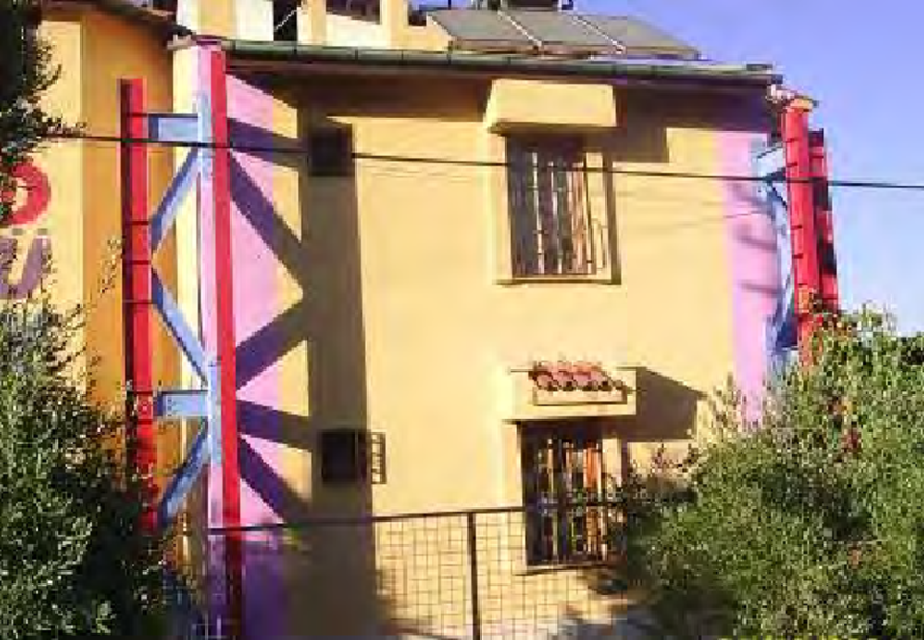

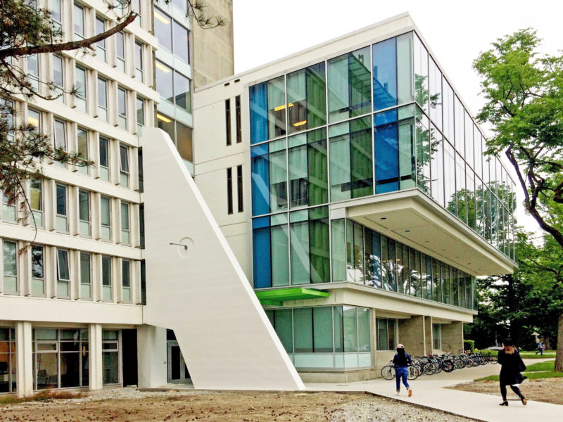

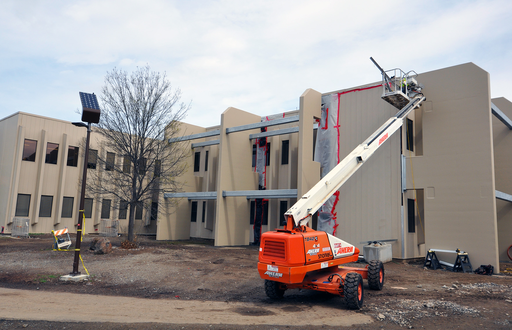

BLUEPUPIL - майстор

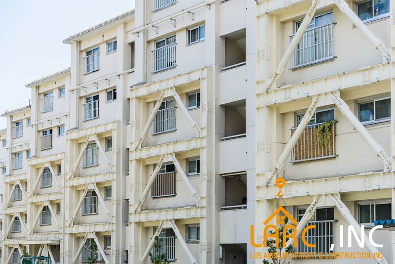

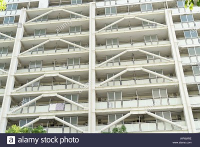

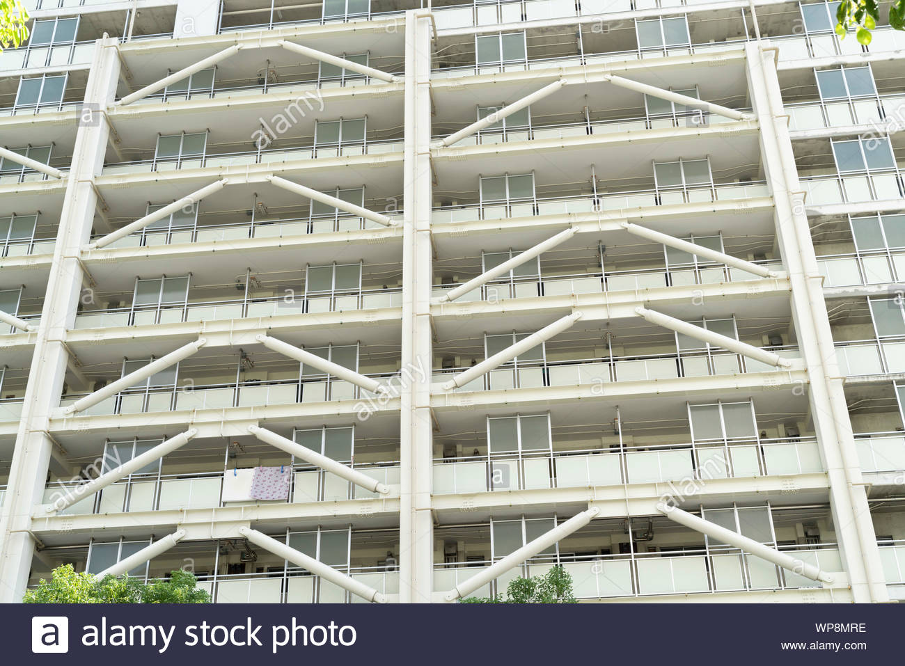

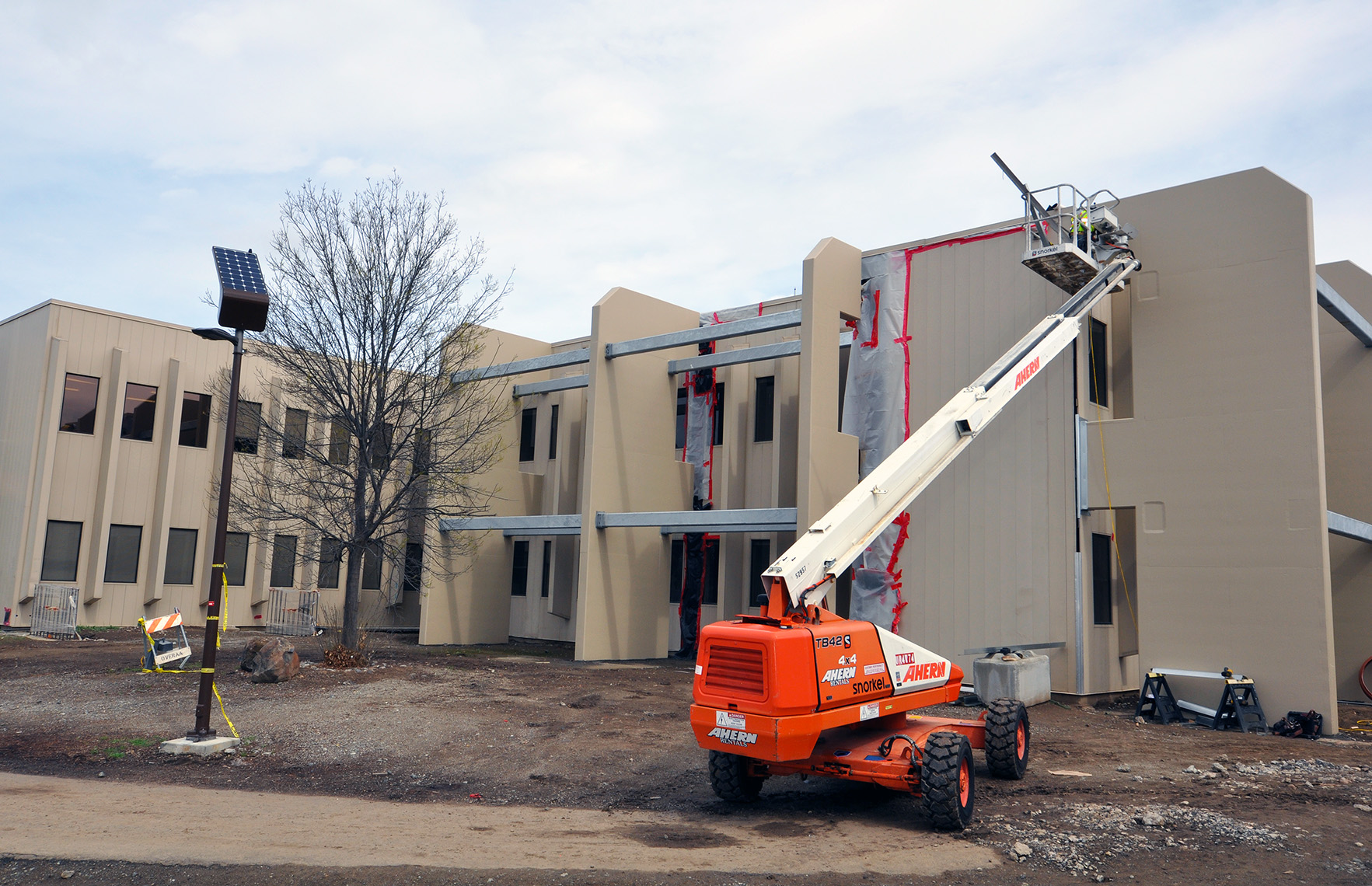

И понеже BLUE-то обичал да показва все чуждоземни
работи, ето работещо решение ефтинджос за панелни
блокове до 8 етажа.
Повечето панелни блокове са широки около 12м.
Изливат се шайби срещуположно от двете страни на
двете дълги стени, осево с-щу всяка напречна стена.
През мазетата и на покрива се свързват със
стоманени греди. Отгоре се думка един скатен
покрив. Черешката на тортата е, че се получава
балкон пред всеки прозорец широк да речем до
около 1.3-1.5м, за да не прави много сянка. Без
да се влиза в апартаментите. С две думи-
посттоталитарен разкош.

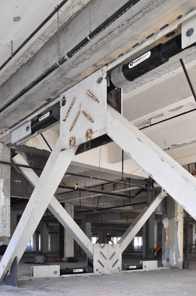

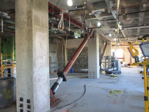

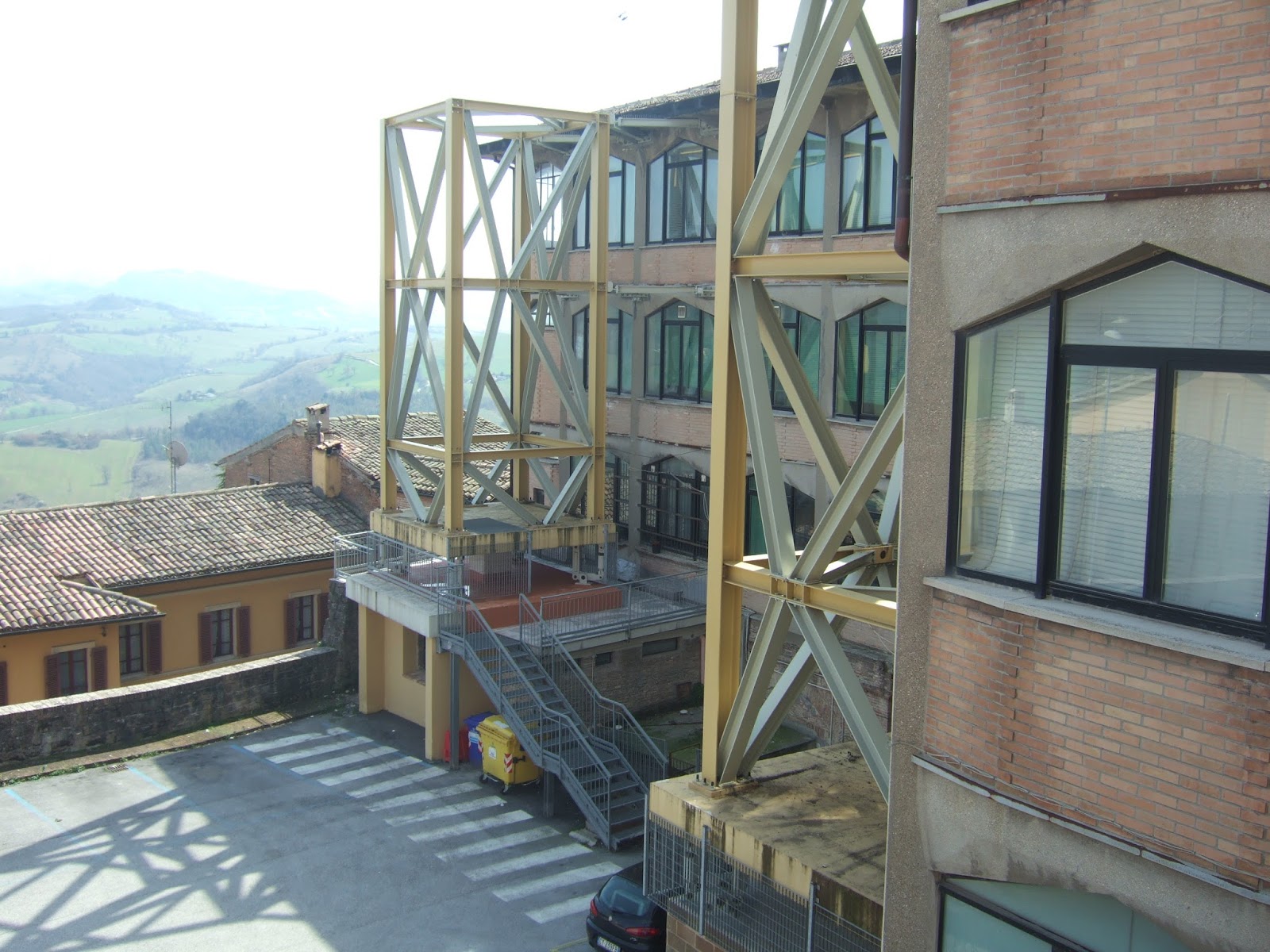

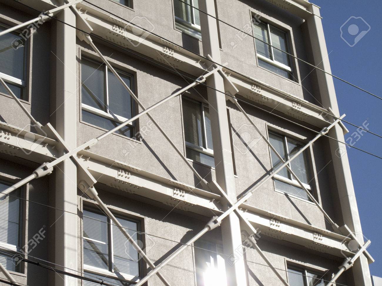

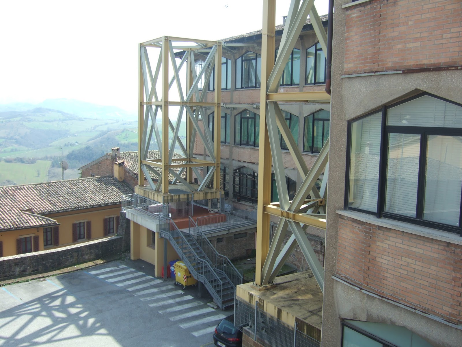

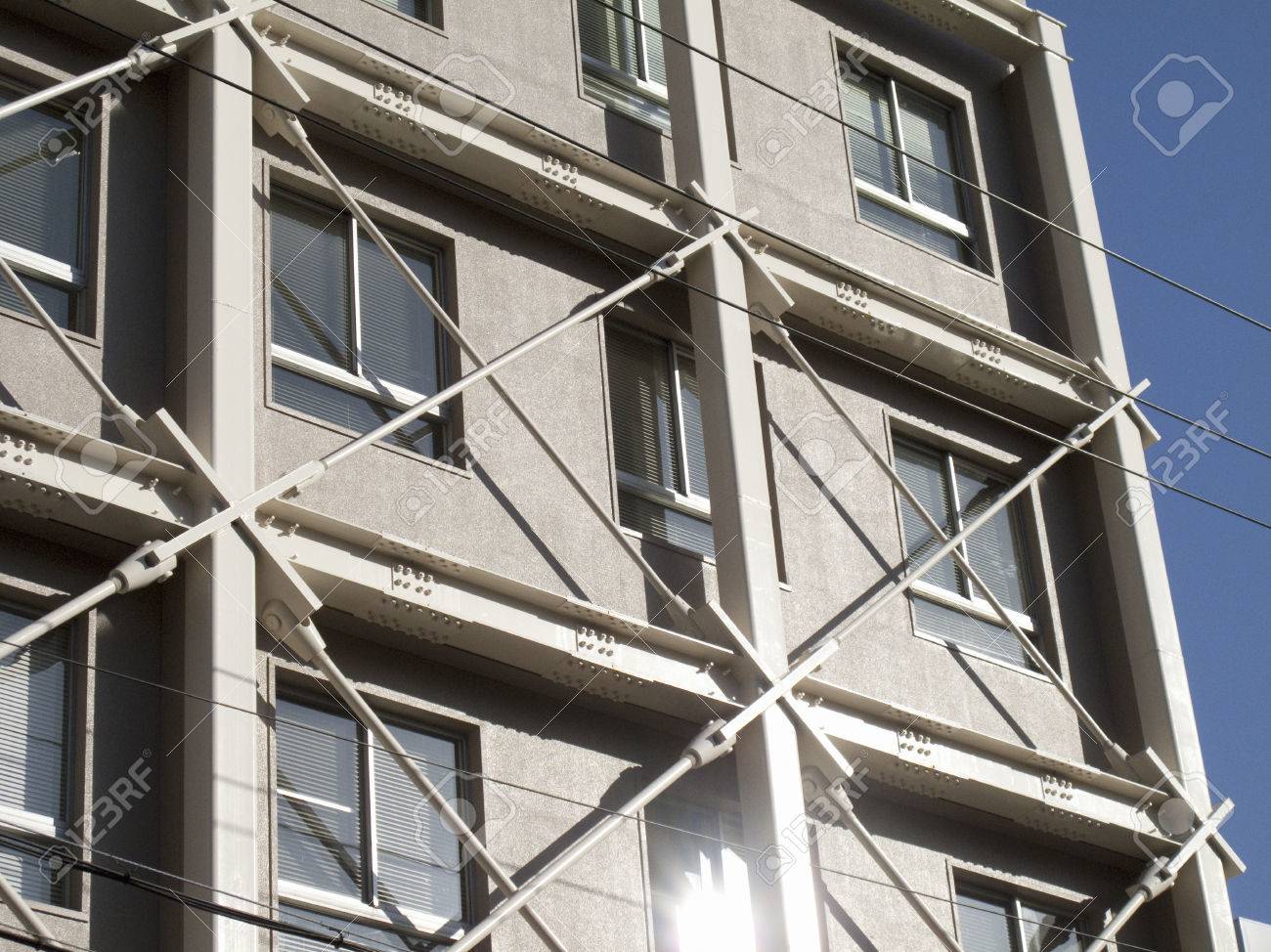

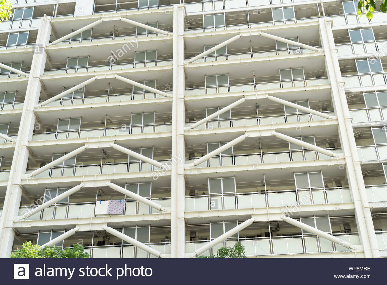

С великото и ненадминато ЕПК нещата са по-сложни
и съответно по-скъпи. Комбинацията от висока
етажност и сравнително ниска дуктилност, правят
начинанието скъпо. Май няма да се мине без външен
стоманен „корсет“ от рамки с диагонали, плюс
вътрешни връзки през цялата сграда. И това чудо
ще сработи за сгради от 10-12 да речем до не-повече
от 14-16 етажа.
Специално за Софията с нейните непоносими глини,
ЕПК-то 18-22 етажа ще има нужда допълнително от
малко „пилотна“ интервенция да даде кураж на
фундаментната плоча. Ще трябва да се излеят
огромни греди през мазетата и ако трябва и през
първия партерен етаж, често отреден за не
жилищни нужди.

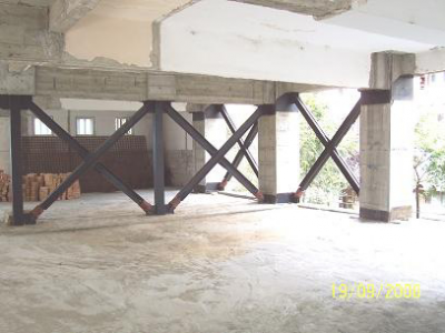

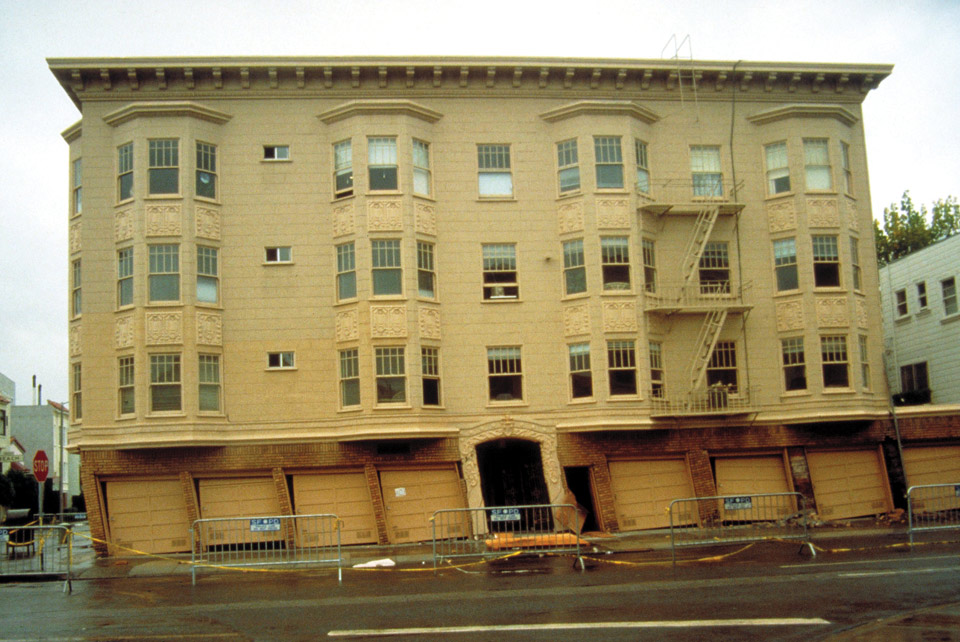

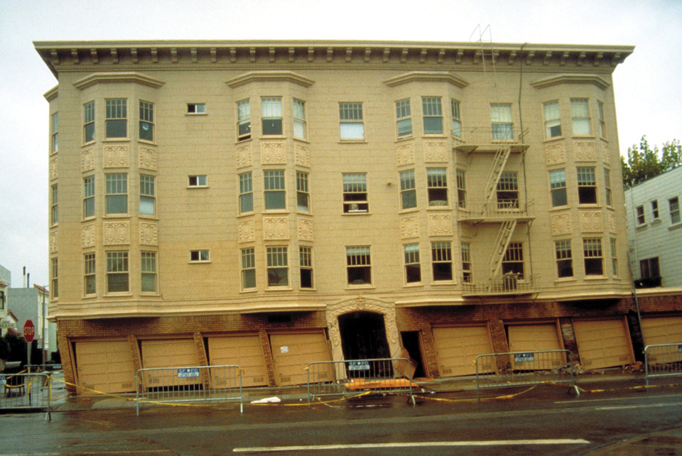

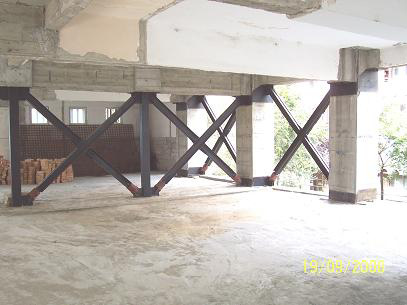

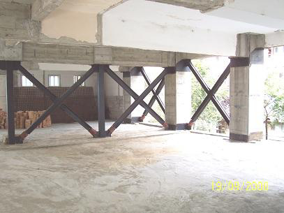

Сградите от 90-те, че и по-нататък (до влизането
в сила на еврокод и паралелното осъвременяване
на БГ нормите) с така наречения soft story ще
искат също подходяща интервенция която ще
съсипе до известна степен търговските площи
на приземния етаж.

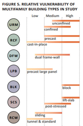

http://documents1.worldbank.org/curated ... Region.pdf
Най-малко уязвими са:
LPB- панел
RCW- ЕПК(тунелен кофраж).
И при двата типа има нужда от
интервенция.
Слабите им места:
1..Панел
А..Лоши връзки;
В..Една единствена средна
надлъжна стена.
2..ЕПК
А..Тънки стени с малко армировка;
В..Недобри възли стена-стена и
стена-плоча.
Сметките показват, че ЕПК ще бъде
нерентабилно за укрепване.
При панелните сгради имаме почти
идентични параметри и една разработка
ще може да се приложи за всички
налични масово прилагани номенклатури.
Предвид огромния брой такива сгради,
нещата могат да се получат финансово.
