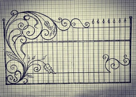

Да може да се направи но на по-висока цена.Само изработката на дървото отнема поне два дена работа.От ф 8 калибровано ще се получи добре.Зад него ми се струва че има ламарина.За кръга се иска машина за огъване с матрица.На обикновени валове профилите се мачкат и не става добре .За да не ръждясва след изработката се поцинкова и прахово боядисване.Ако ми изпратиш на лично размер на светлия отвор ще ти направя точен шаблон.За оградата може това.
