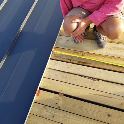

вт фев 16, 2021 8:51 pmvladtod написа:
Покрива е двускатен 24м 3х3 ,предполагам ако се поръча точно няма да има много рязане.
Ако поръчаш система клик фалц,може и с "0" рязане да минеш на платната,но все някъде по другите елементи ще ти се наложи.Поне ножица за ламарина ще ти трябва.
viber_image_2021-02-17_12-20-26.jpg това са платната

Мога да кажа само за това, за което аз не бих се наел да правя сам. Първото е оразмеряването на новите греди - искат се умения за работа с верижен трион, бил той електрически или бензинов. Трябва и с теслата да се играе при напасването на конструкцията. После следва (за мен обезателно) дъсчена обшивка - мисля, че дъските са с дебелина 15 мм. но може и да бъркам. Аз се бях изхвърлил за калибровани дъски т.е. всичките с еднаква ширина, но майсторът каза, че не е проблем да са с различна ширина и направи обшивката с дъски с различна ширина. Много важно е дъските да се обработят преди поставянето им, т.е. да се премахне всякаква кора (обикновено между кората и дървесината се крият гадините), после при мен се използва "бохемит". Най-удобно беше обработването с "бохемит" да се прави на покрива, нареждат се част от дъските, напръскват се, обръщат се от другата страна, може да се пръскат след наковаването, може и преди. Върху дъските се кове мембраната - ако мембраната само се опъне върху гредите т.е. ако няма дъсчена обшивка, рискът да се стъпи не на греда, а в междина е огромен и съответно 90 кила политат в подпокривното барабар с мембрана, инструменти, каски и парцали. Нямам идея как се реализират под и надулучните поли, но в нета има схеми - заедно с тях се поставят мрежата против насекоми и гребените против птици. В зависимост от избраните метални керемиди се прави приспособление от няколко летви, което улеснява полагането на елемнтите на летвената скара (пак според мен, абсолютно задължителен елемент). За летвената скара се продават готови летви 3Х5 или 5Х5 см. първи са летвите перпендикулярни на билото т.е. спускащи се от най-високата към най-ниската точка на покрива. Напречно на тях се коват летвите с помощта на шаблона, който е направен според керемидите. Следват фронтони, листове керемиди, билни капаци и т.н. елементи, които "Линдаб" предоставят според чертеж или снимка с размери на покрива. Рязането на ламарината само с ножица или инструментът, който вече ти беше показан, но със сигурност няма да си го купиш. Рязането с ъглошлайф е категорично забранено, поцинковката на ламарината заминава и все едно не си правил нищо. Остава един много отговорен момент, нямам идея как точно се преценява колко винта да се сложат на всеки лист керемиди - "Линдаб" предоставиха винтове с дава размера, боядисани в избрания цваят на покрива - предполагам е трябвало да се сложат всичките, но при нас артисаха.
Като гледах отстрани всичко ми се виждаше лесно и забавно, но на практика се искат доста умения, добра екипировка и правилния инструмент.
Някъде в темите за покриви, а може би специално за ламаринените керемиди са постнал доста снимки на етапите от направата на нашия покрив, но сега не ми се търси, а и по едно време имаше проблем със снимките във форума. Евентуално мога да ти предоставя снимките на мейл, но без това да е учебник как се правят нещата, а само за идеята за пътя, по-който трябва да се мине.
