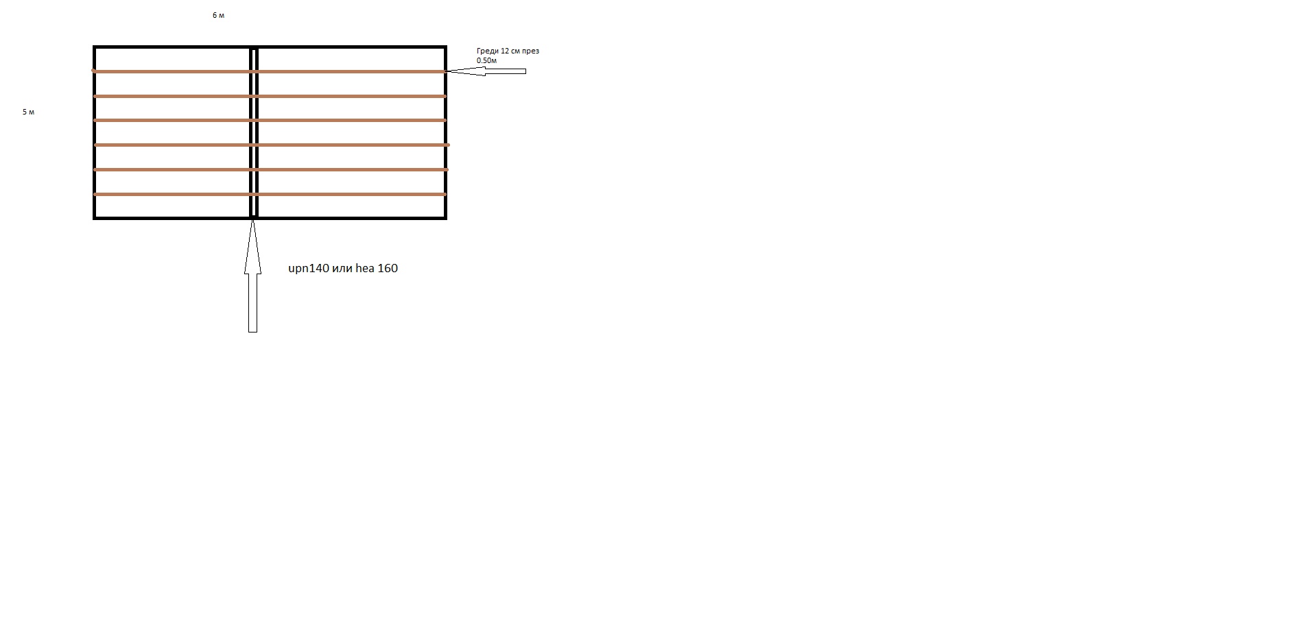

Стоманена греда (дълга 6м) в средата на тези 5м.
Носимоспособност- полезен плюс мъртъв товар
на метър квадратен:
2xUPN140- 235kg/m2; 2x6m; 2x97kg; 2x180lv=360lv
1xHEA160- 270 kg/m2; 6m=186kg=355lv
vladtod - специалист
Да хеята е по дебела и здрава от Ипе-то, обаче трудно ще я отнеса 6 метра на 30 км и после вдигането и , варианта остава с двойното П .
Но разчитам на вас за оптималния вариант, като този например който не споменах а той е в средата да бъде Hea-та или Upn-на с дължина 5м и греди на по 3 метра, като по този начин няма да има фира от гредите който почват от 3 м дължина. Ако така е аналогично на другия модел сякаш този ми е на сърце, но ще съм благодарен на коментар.
BLUEPUPIL - майстор
Bинаги по-малкият отвор е за предпочитане.
Ще могат да се ползват 3м дървени греди, без
да се режат, но:
1..Дървените греди ще са по „яки“ от тези за
2.5м;
2..UPN-а е 12м, ще се нареже на
2х5м и парчето от 2м най-вероятно ще го
платиш и него.
Svetoslavoff1 - майстор
Лаишки въпрос към BLUEPUPIL. Конструктивни или икономически съображения налагат използването на 6м-та греда в средата?
Лично на мен само с напречни греди ми изглежда по-елегантно.
Благодаря!
BLUEPUPIL - майстор
5м дървени греди са кът.
