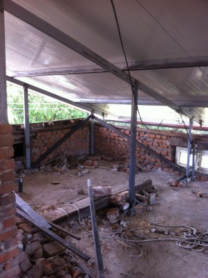

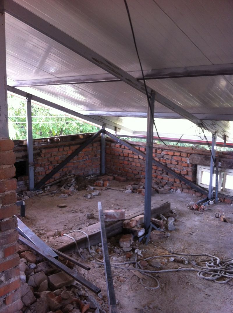

съб мар 13, 2021 8:51 amtachman написа:Преди малко повече от година и половина преправих такъв четирискатен покрив около 120-130 квадрата на покрив с метална конструкция и термопанели на двускатен. Така искаше собственика. Намалих малко наклона, леко задигнах периферията, и тавана стана обитаем.
Покрива е 4 скатен,
