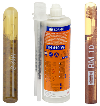

Не знам какъв хим. анкер си взел, но с кварцов пясък са обикновено със стъклени ампули, тези са гадни за работа. Много въртене иска с винтоверт да се завие шпилката в отвора през дървената клечка в ампулата. Като на снимката. Тези се втвърдяват още по бързо и трябва да ги разклатиш преди да ги винтиш. .
Другите в картуш и в чорап на хилти са били винаги само чист разтвор без пясък. Такива са ни давали за монтажа. Хим анкери винаги слагаха на противоземетръсни складове.
