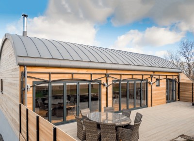

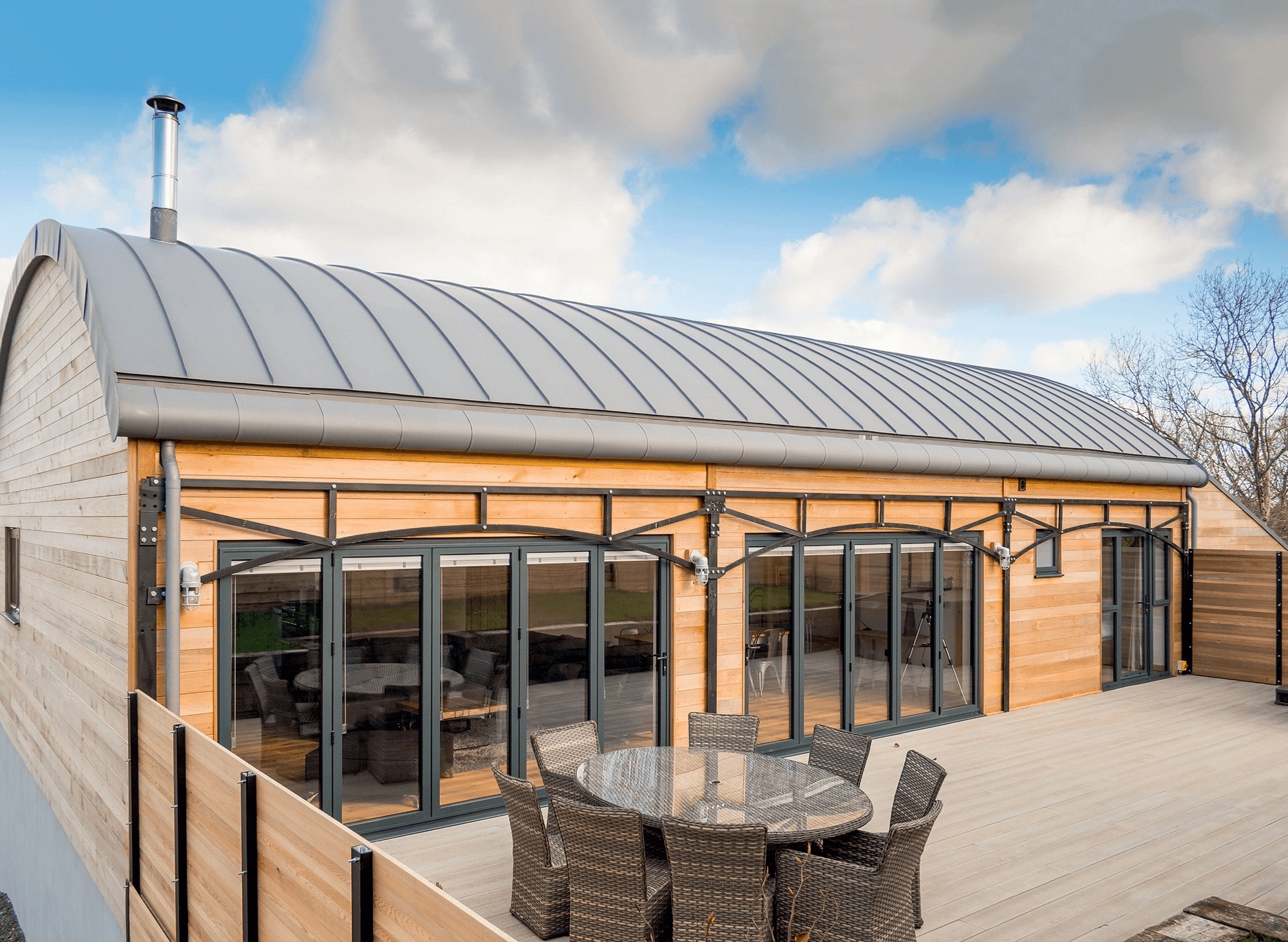

Не е имало изискване върху черупката да има нещо.
Това е работа на конструктора, не на изпълнителя.
Не ме разбра. При сеизмично въздействие поведението
на черупката е изключително сложно. Комбинирано с
крайна якост на бетона, която по традиция при наклонени
покриви е ниска има нужда от гредова с-ма която да
освоботи черупката от макар и малки задачи по поемането
на латералните сили на ниво корниз. Тогава черупката
е яко „запъната“ и е с мин. дрифт, което не изисква
добра дуктилност и тогава вече спокойно викаш
нискоразбиращата и нискоквалифицираната бетонна
бригада да осира работата, колкото е възможно
по-малко.

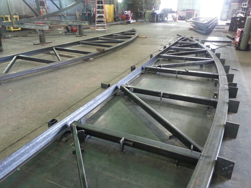

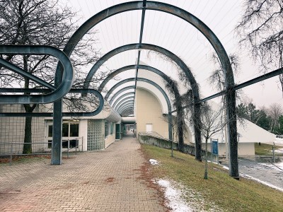

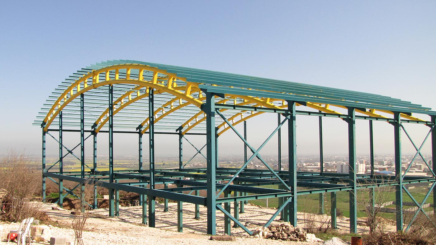

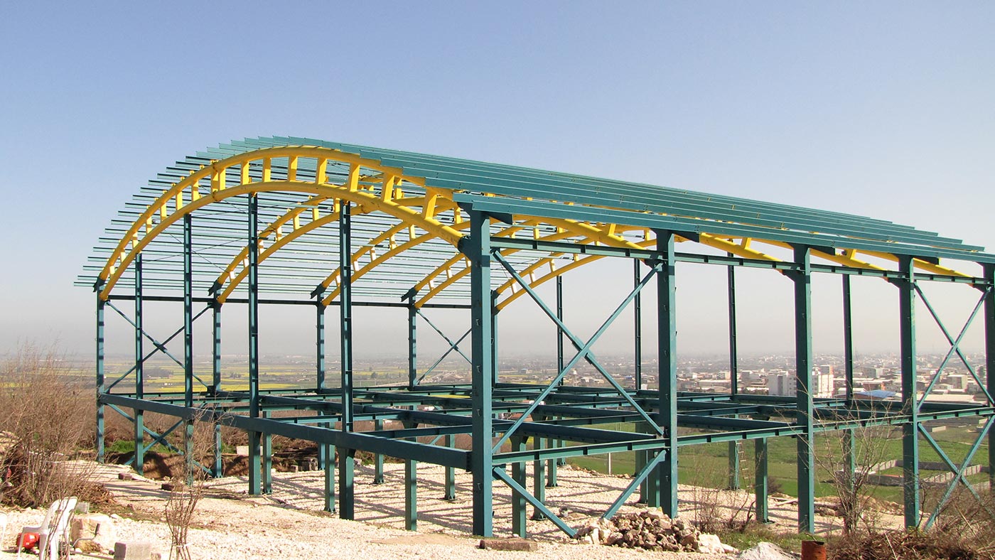

BLUEPUPIL - майстор
Не се занимавай с глупости!
Иде реч за едни смешни 6м.
Направи си лека ст. ферма или arch греда.
Последна промяна от BLUEPUPIL на ср апр 28, 2021 3:08 pm, променено общо 1 път.

Технологията на полагане на бетон, зидария, кофраж, вързване на арматура и т.н. е тази която избира изпълнителя като следва таргета на конструктора. И спирам дотук, тъй като темата тръгна в друга посока, с което не се помага.

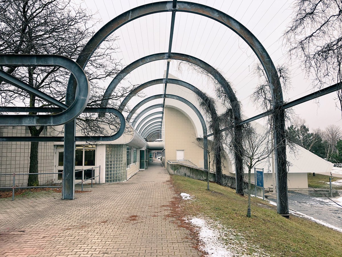

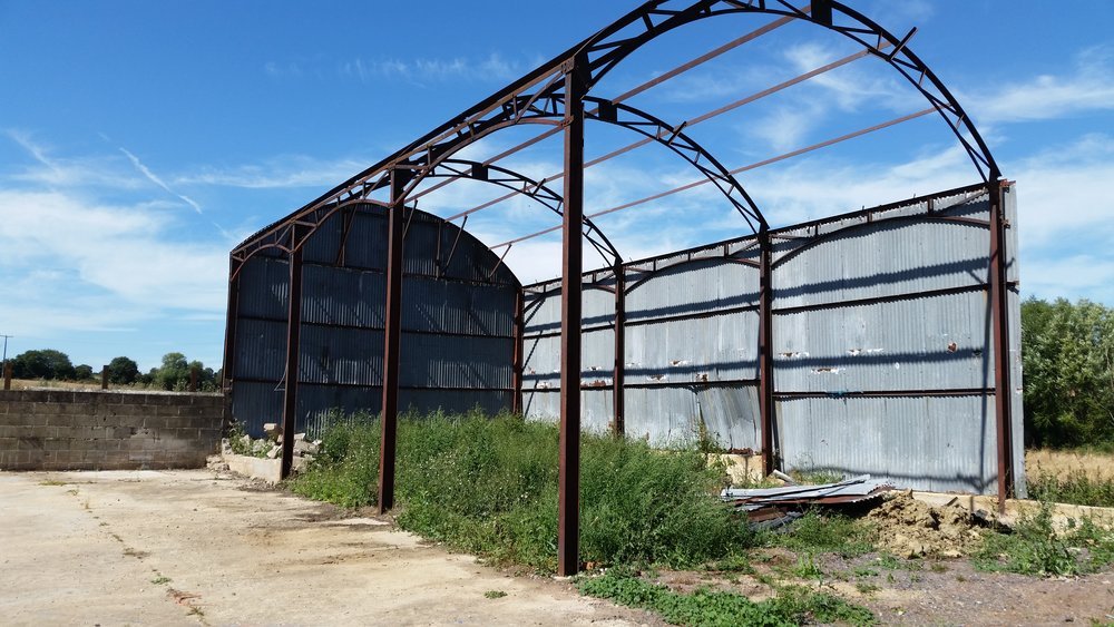

Изискването на възложителя е бетонен покрив. Не разбирам защо показваш стоманени конструкции.

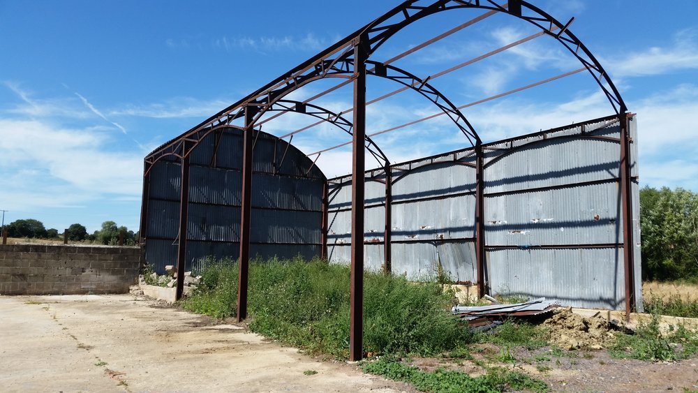

Защото се обзалагам, че няма как да постигнеш
25MPa кубова якост на арка с такъв наклон и с
нискотехнологичен (евтин) подход.
:wink: :shock:
BLUEPUPIL - майстор
Иначе отиваме в югоизточна азия където
проектите за покриви са с бетон 15Mpa.
