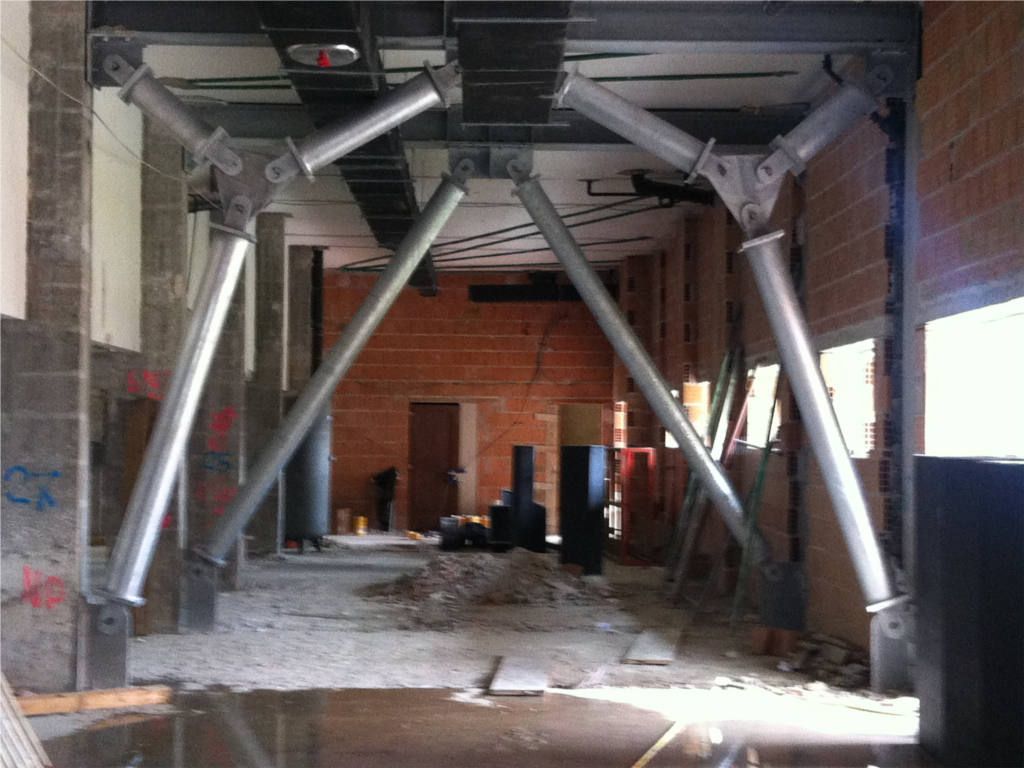

Между колоните, по оста на стената за бутане,
плочата безгредова ли е? Има ли греда над
зида, под горната плоча? С един малък
перфоратор с бургия 6мм пробвай за
греда и за шайби.
Иначе щом се сложи още стомана, почти всичко
е възможно!
е възможно!
Със 6-цата ще понадупча отгоре и през 50 см по-надолу за да добия ясна идея каква е точната конструкция.
Иначе и без да им нужда ми допада идеята със стоманата като интериорно решение, заедно с открития бетон и старите плътни тухли :)
