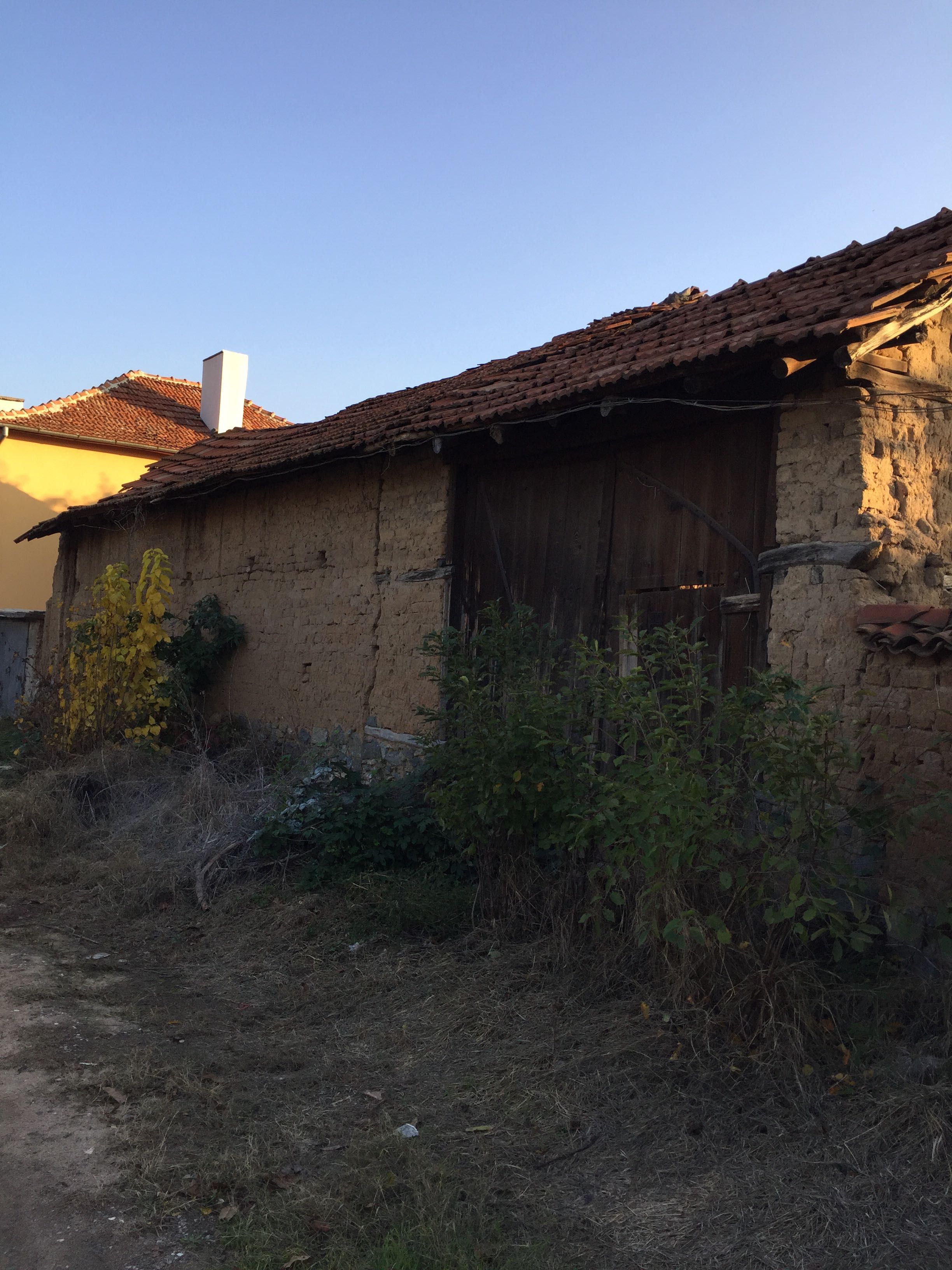

Благодаря! Промених изгледа и форума доби напълно познат вид :) Оборът е един голям празен правоъгълник, принлизително 11 на 6,60 метра, покривът е тръгнал да пропада в единия край, но не е съвсем зле все още. До него има навес с голяма дървена порта. Там би могло да стане прилична къща, но трябва да се сменя предназначението, защото се води селскостопанска сграда, а и все още не ми се отказва от къщата :)
013.jpg Изглед от към улицата

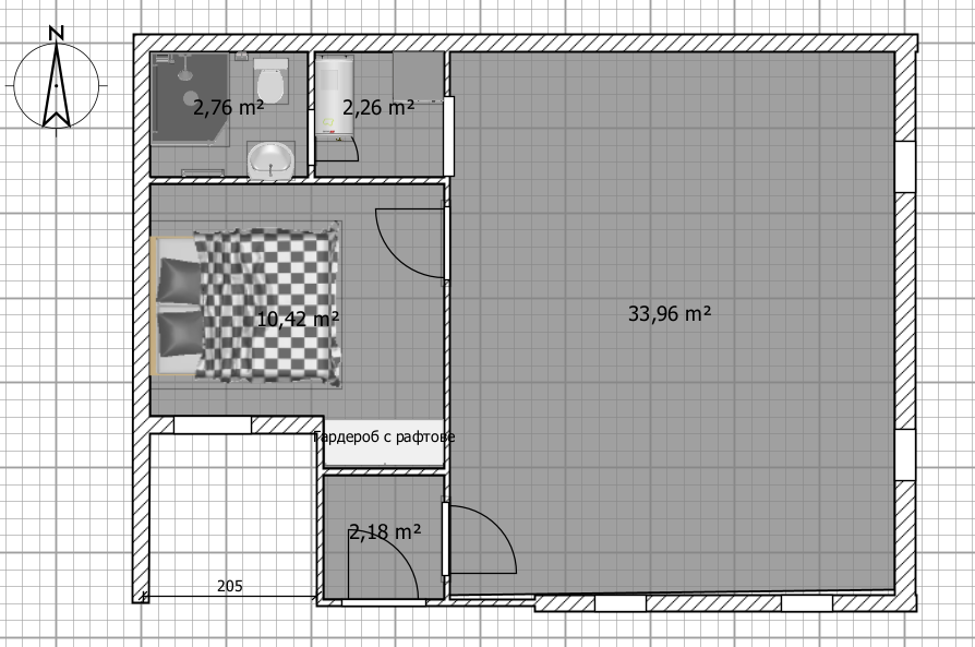

нед сеп 19, 2021 8:01 pmmiliad написа:
Общо взето само стаята за хляб не бях предвидил.
Ако действително са тънки стените/единичка керпич/ може да ги преместиш. Керпича е пълнеж, но има греди в зидарията. Трябва да се проверят какво поемат те като товар. Обикновенно товар от покривната конструкция се придава на гредата над тях.
Качваш се на тавана и проверяваш как е направен и къде ляга тежеста му.
Иначе може да разшириш стаята за хляб като изместиш стената надясно и стесниш "коридора". В дъното на коридора оформяш ново помещение-баня.Евентуално да откраднеш някое ъгълче от съседна стая за да удължиш банята.
В такива къщи лесно се откриват гредите в стените по вертикалните цепнатини, които ги съпътстват.
Но задължително първо разходка в подпокривното пространство. :oops:
Ще проверя внимателно какво е състоянието и какво ще може да се направи. Мисля да искам консултация със специалист, само където не знам какъв - може би инженер конструктор?
Ето нещо подобно ми се иска да се получи:
Вариант 1.png (89.04 KиБ) Видяна 1880 пъти

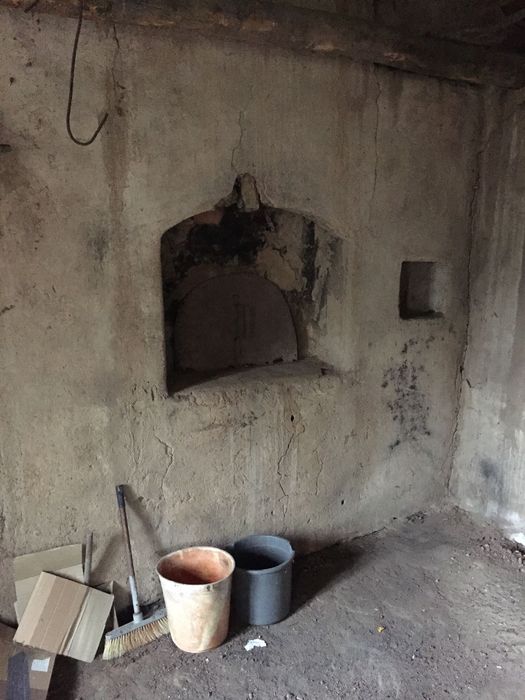

Ето и "Лятната кухня" с пещта. Нея още не знам какво ще я правя, но не ми се разрушава стогодишна пещ :)
Последна промяна от RiddleBG на пон сеп 20, 2021 9:42 am, променено общо 1 път.
Мен ако питаш - нищо не разрушавай, място имаш бол. Пристроявай "остъкления".
Изравняваш, правиш плоча, покрив и остъкляваш стените. Красиво, модерно, светло... Раздвижи малко въображението. Сегашните постройки да са като база, склад....

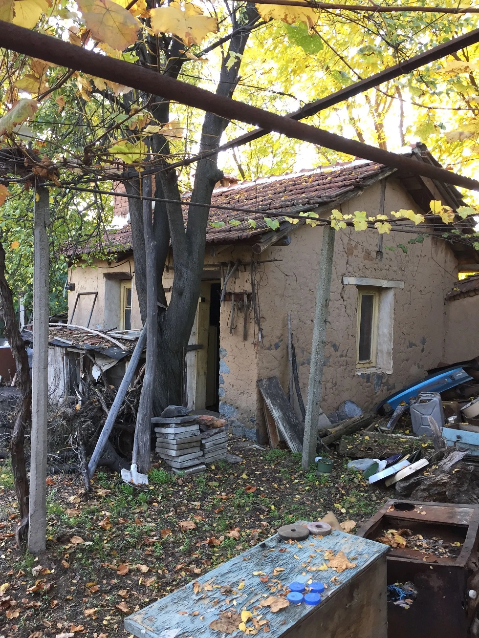

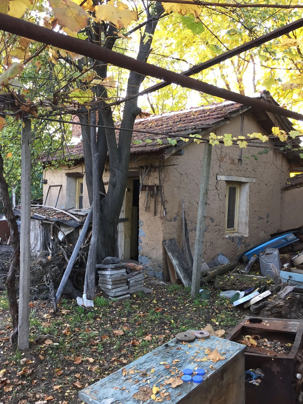

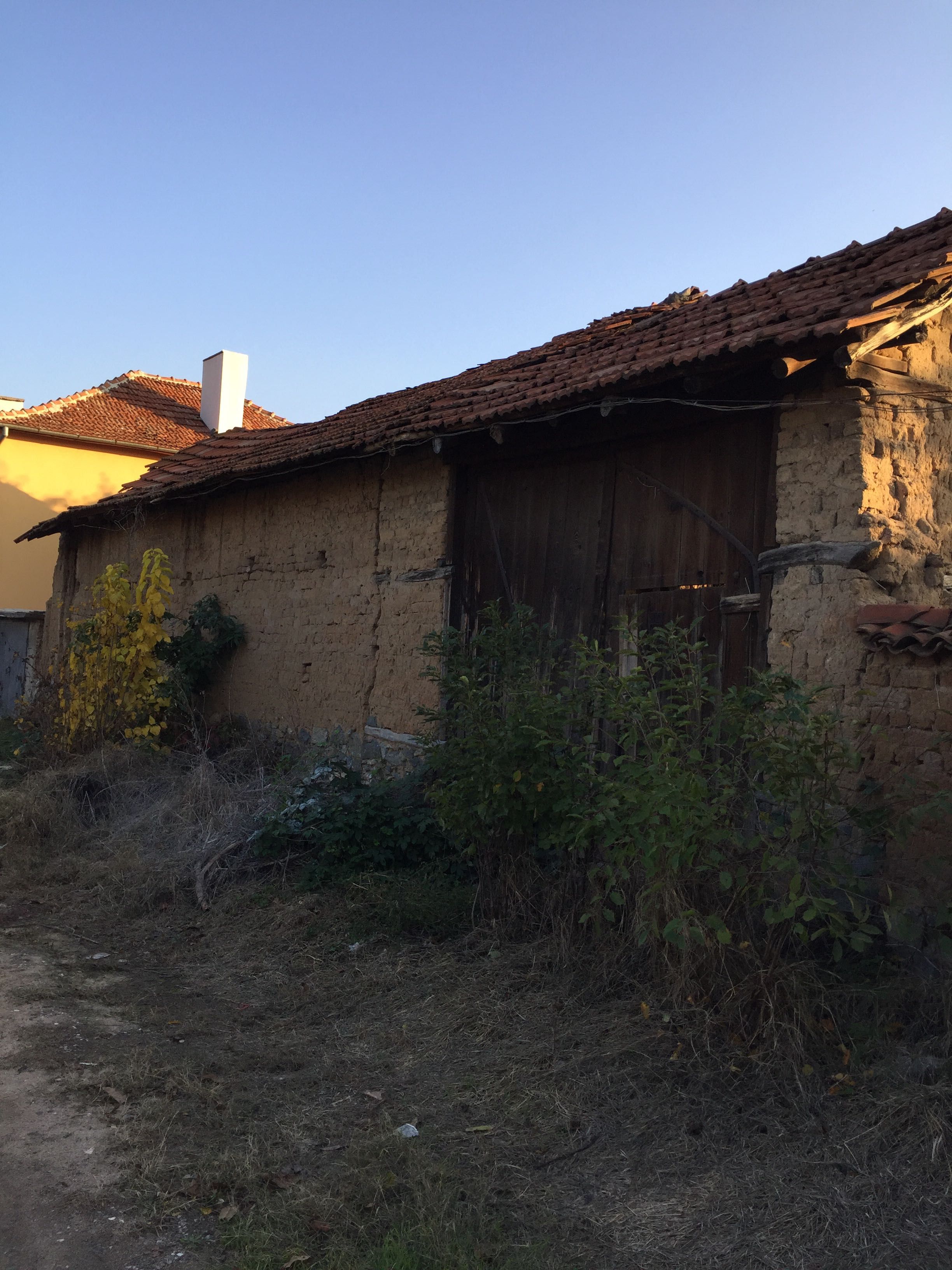

Нащраках малко снимки и ги събрах в галерия за по-лесно разглеждане:
Изображение Изображение Изображение Изображение Изображение Изображение Изображение Изображение Изображение Изображение Изображение Изображение Изображение Изображение Изображение Изображение Изображение Изображение Изображение Изображение Изображение Изображение Изображение Изображение Изображение Изображение Изображение Изображение Изображение Изображение Изображение Изображение Изображение Изображение Изображение Изображение Изображение
Май ще иска сериозно укрепване и без махане на покрива няма да мине. Сега отивам с един майстор да гледаме и да даде мнение
RiddleBG - напреднал
Ходихме с майстора, той гледа, мери, мисли и каза тежко мнение - "Няма проблеми, ще стане!"
Мен от няма проблеми най ме е страх, но това е друга тема :)
Общо взето идеята му е такава - разглобяваме покрива внимателно с цел повторно използване на колкото може повече материали, изкопаваме ров около къщата дълбок 50 см. и широк около 20 см. (или както той се изрази "една лопата ширина"), правим кофраж на още 50 см. нагоре, армираме и отливаме пояс. От него вдигаме колони 25х25 в ъглите на къщата и където е необходимо подсилване (6 по негови и 9 по мои сметки), върху тях още един пояс (20х20 или 25х25 не ми стана ясно), правим покрива върху новия скелет, като така освобождаваме вътрешните стени от носещата им функция) със стария дървен материал доколкото е възможно, но с нова изолация и керемиди, защото старата изолация и битума не могли да се използват повторно.
Как ви се струва този сценарий?
Аз лично имам няколко проблема с него. Тези пояси и колони адски ще ми грубеят на фона на плавния силует на къщата, ако са изпълнени по този начин. Не виждам вариант да ги скрия след това. Тук някъде съм чел, че могло да се изрежат ъглите и да се отлеят колони вътре в силуета на къщата, но не помня на какво стъпват тези колони - на старата основа или нещо се подсилва и в самата основа.
Покривът някога е правен до основното скеле (не ги знам там термините - столици, ферми и каквото още има), сменени са летвите, сложена е изолация и битумни керемиди. Сега обаче, ако ще укрепваме трябва да се махне и стогодишното скеле на покрива и след това да се прави отначало. Гредите наистина изглеждат добре отдолу, но не се знае дали ще може да го сглобим по същия начин, със същите греди! Та да не се окаже, че вместо за 10 дена ремонт къщата ще зее без покрив с месеци?
Давайте идеи как ще е най-добре да се започне?
