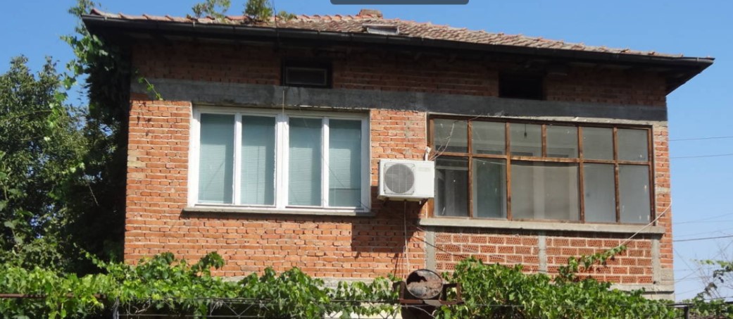

Аз чак сега разбрах, че покривът и без това е за ремонт и просто при ремонта каратаванът трябва да стане използваем. Ами най-лесно е, без да се променя кота корниз, новият наклон да е 45 градуса първите два метра и после колкото е минимумът според покритието. Така ще имаш попове на два метра от края, т.е. ще остане обитаемо 4х4 метра с височина около 2 м. Отделно зад тези попове може да вградиш шкафове поне половин-един метър дълбоки... Централният поп ако се запази, остават 3 метра за премостване, което си е съвсем постижимо и с обикновен дървен материал.
BLUEPUPIL - майстор
Ако излееш централна колона от основите до горе
тя ще поеме 50% от товара на покрива. Четирите
външни стени могат поемат останалите 50%, но в
твоя случай изтокът е много остъклен и стените
са кът, затова бих ползвал за опора само
северната, южната и западната стени.

доколкото се вижда от снимката коя качвам на източната стена има нещо като трегер под плочата, според теб той дали ще компенсира липсата на стени и да разбирам ли че ако излея централна колона от основите до горе и подсиля маиите със стоманен профил, маиите няма да се огънат и ще издържат товара на покрива :?

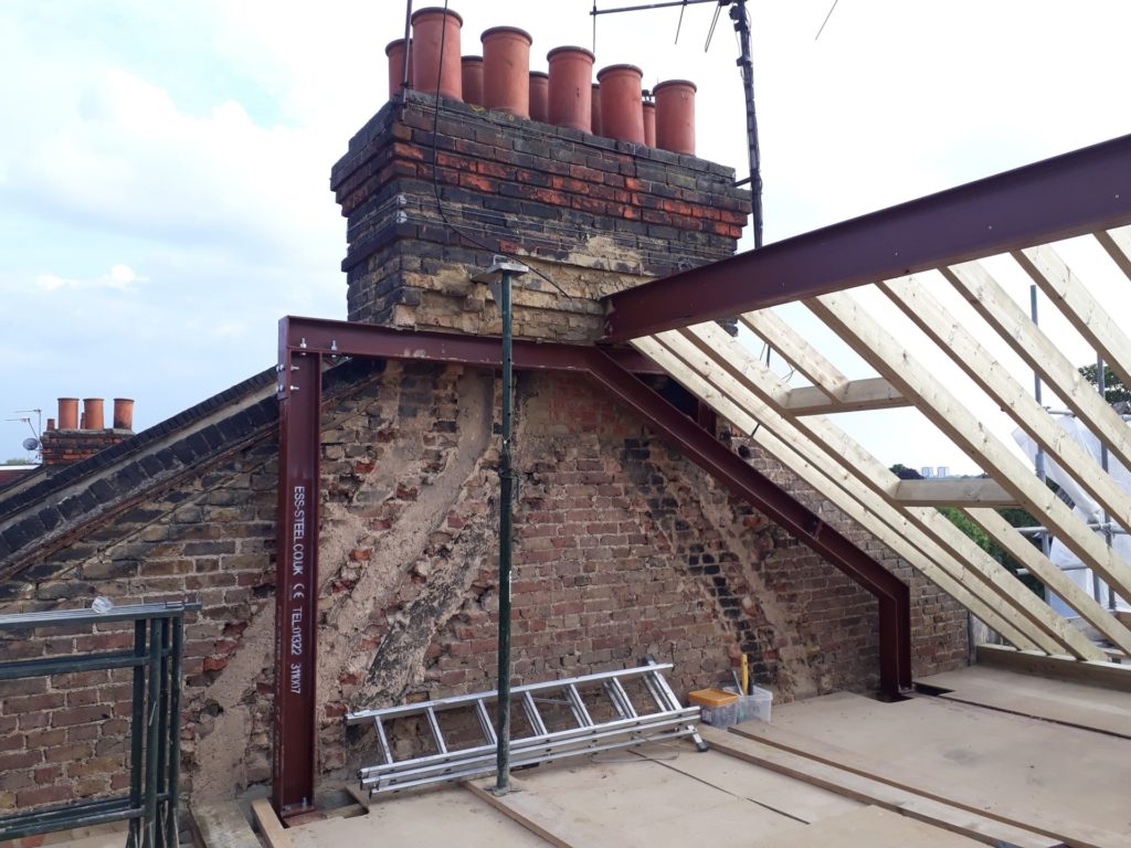

Това на снимката пояс ли е или плоча?
Замисли се за покрив с метални керемиди, ще олекотиш конструкцията. Особено ако ще качваш горе бойлер, Котел а най-вероятно и горивото за котела...
Последното ще е луда хамалогия, монтирай котела долу или му пристрой малко помещение.

плоча с трегер под нея, котела ще долу в подстълбищното пространство, бойлера ще е само на тавана, който ще се отоплява от котела и слънчев колектор, за металните керемиди, за сега отпада като вариант

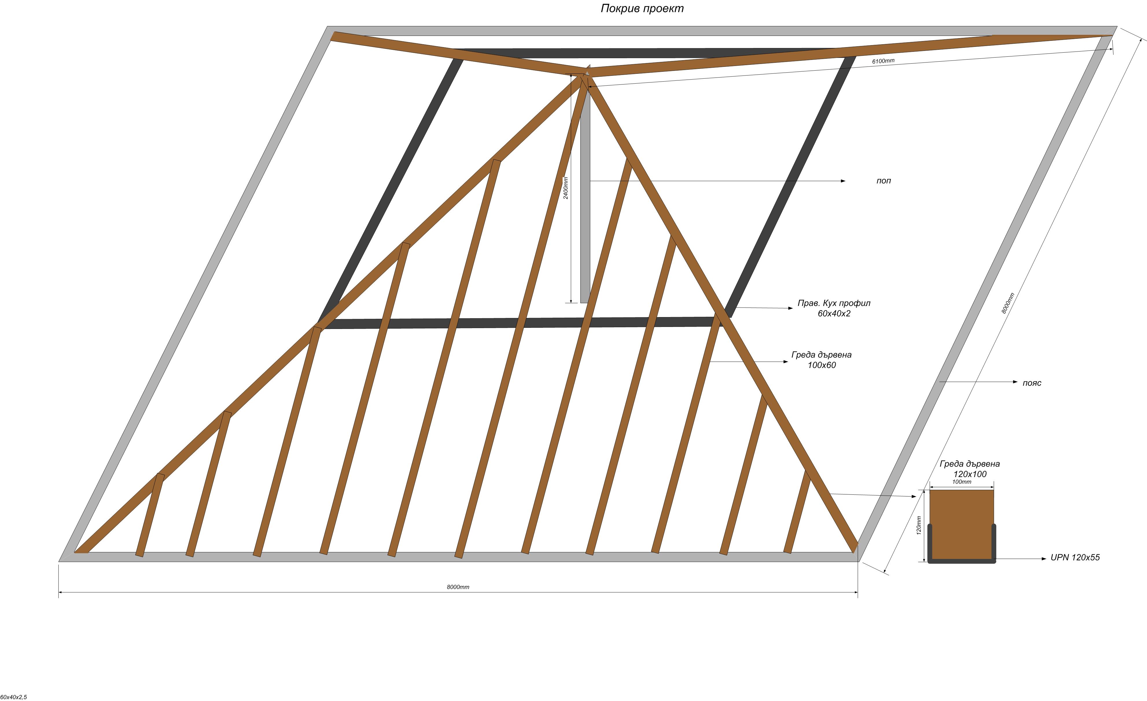

Ако държиш да стане както е на чертежа
ти, предлагам в маиите, които са 3м да
вкараш между дървената греда и UPN-а
парчета талпа високи 3см в 4 точки. В
двата края при поповете и на 30см от
поповете, като дървото ще премости
средните 2.4м и ще предаде товара на
UPN-а на 30см от поповете, така ще използваш
капацитета на дървената мая за 2.4м и намаляваш
малко сечението на UPN-а, защото товара не е
равномерен а е съсредоточен по към опорите.
:wink:

това не мога да го разбера, маиите са 6 м., ако може скица или чертежче за да се ориентирам, а за да поеме част от товара и самата дървена мая, мисля на 60 см да я прихвана към UPN-а със шпилки, качвам чертеж на част от маята прихваната с UPN-а
BLUEPUPIL - майстор
Това ли е актуалният чертеж?
Последно маиите подпрени ли
са в средата с поп или не?
Отвора е 6м или 2х3м?
BLUEPUPIL - майстор
пон ное 15, 2021 9:27 pmkavrykov написа:
.... а за да поеме част от товара и самата дървена мая, мисля на 60 см да я прихвана към UPN-а със шпилки, качвам чертеж на част от маята прихваната с UPN-а
На практика идеята не работи
добре и почти целият товар ще
се поеме от UPN-а.
