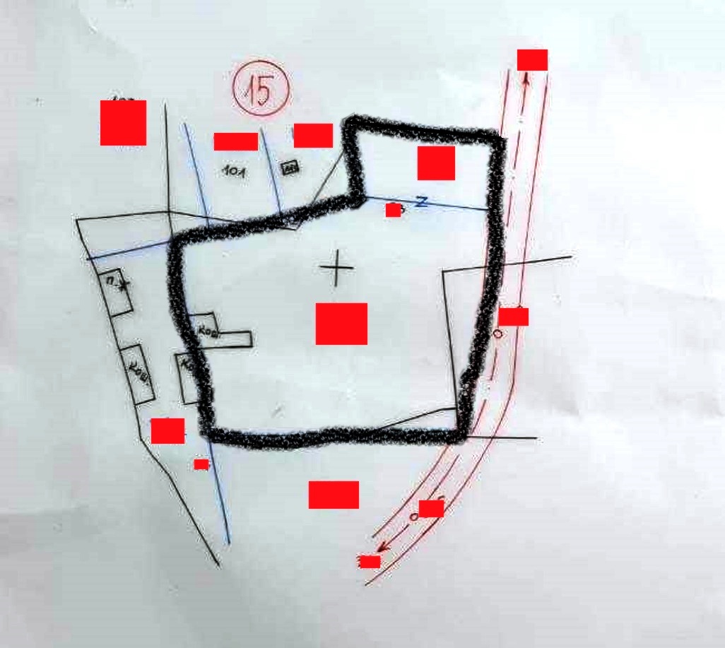

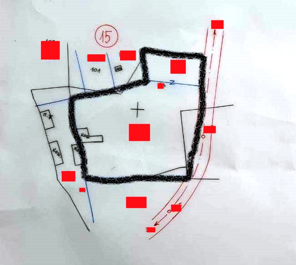

GGK - няма никакъв проблем да си купиш имот с неуредени регулационни сметки. Нито държавата, нито съответната община следят тия неща. Нашият имот беше с неуредени регулационни сметки и към общината и към съседа. От съседския имот ни бяха принадили 15 м2, към общината имахме да даваме вече не помня колко, но бяха малко 3-5 м2. Със съседа се свързахме още в началото, обяснихме, че при регулацията и чертаенето на пътя 15м2 от неговия имот са принадени към нас и да се разбираме дали ще му ги плащаме или да си ги отделим - каза ни, че хич не му било зор и не можел сега да се занимава с тоя имот. От общината ни пратиха при проектант, който изготви кадастрална схема и предложение за отделянето, което предадохме в общината и кадастъра. Залепиха му бележка на оградата, че в 14-дневен срок ако не обжалва, остава направеното от нас предложение и там така приключихме лесно нещата. С даряването обаче на СО на ония 3-5 м2 мога да изпиша поредица с размера на Хари Потър.
Ако имотът е този с плюсчето - за мен има неуредени сметки по регулация със съседите от юг и север, както и не ми е ясно тоя път през твоя и на още накой имота ли минава? Защото черните линии ни трябвало да са на ПИ, а сините на УПИ и границите трябва да се покриват
