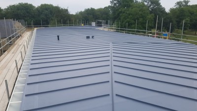

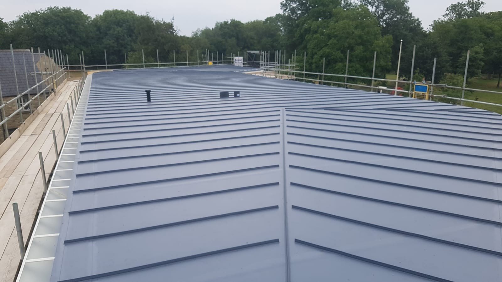

@mkocev, @brum - благодаря и на вас за мненията - ще се лее бетон явно! Утре ще поразпитам архитекта за визуализация с по-плосък скатен покрив , но в случая от финансова гледна точка най-разумно ми изглежда да си остане плосък. Следващият етап ще бъде да намеря Хората, които да го изпълнят качествено.

Да направи плочата със
скатове и наклон 5-10%
за рулонна изолация.
И/(или хоризонтална плоча
и) отгоре ламарина с улуци
или централна улама.

Взехме решение да я направим с плосък покрив. Отводняването ще е с барбакани по фасадата - дали един или два ще се уточнява по-напред във времето :-)
Дано да не ми иде да си изям главата на по-късен етап :?

Ако правите плосък не забравяйте да оставите "стрехи" навсякъде, изглежда по-добре без тях но после създават проблеми по фасадата, на картинка са много модерни и футуристични докато не започне да вали постоянно по фасадата и прозорците. Аз бих заложил воронки там където ще са стрехите вместо барбакани да се оттичат директно надолу вместо да се правят чупки - като брой колкото повече толкова по-добре, но те си имат сметки колко да са. Също искайте от архитекта да ви даде какъв ще е "сандвича" на покрива, и ако няма заложена вентилация моя съвет е да потърсите второ мнение.
Има и значение дали ще искате да е използваем - тоест да се ползва като тераса и да се ходи по него.
Dessie - специалист
@gruio - ще разпитам подробно, благодаря за насоките! По покрива ще се ходи инцидентно - евентуален монтаж на фотоволтаици и ревизии за състоянието му
