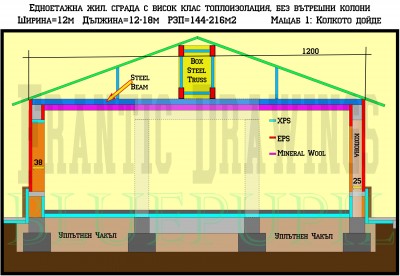

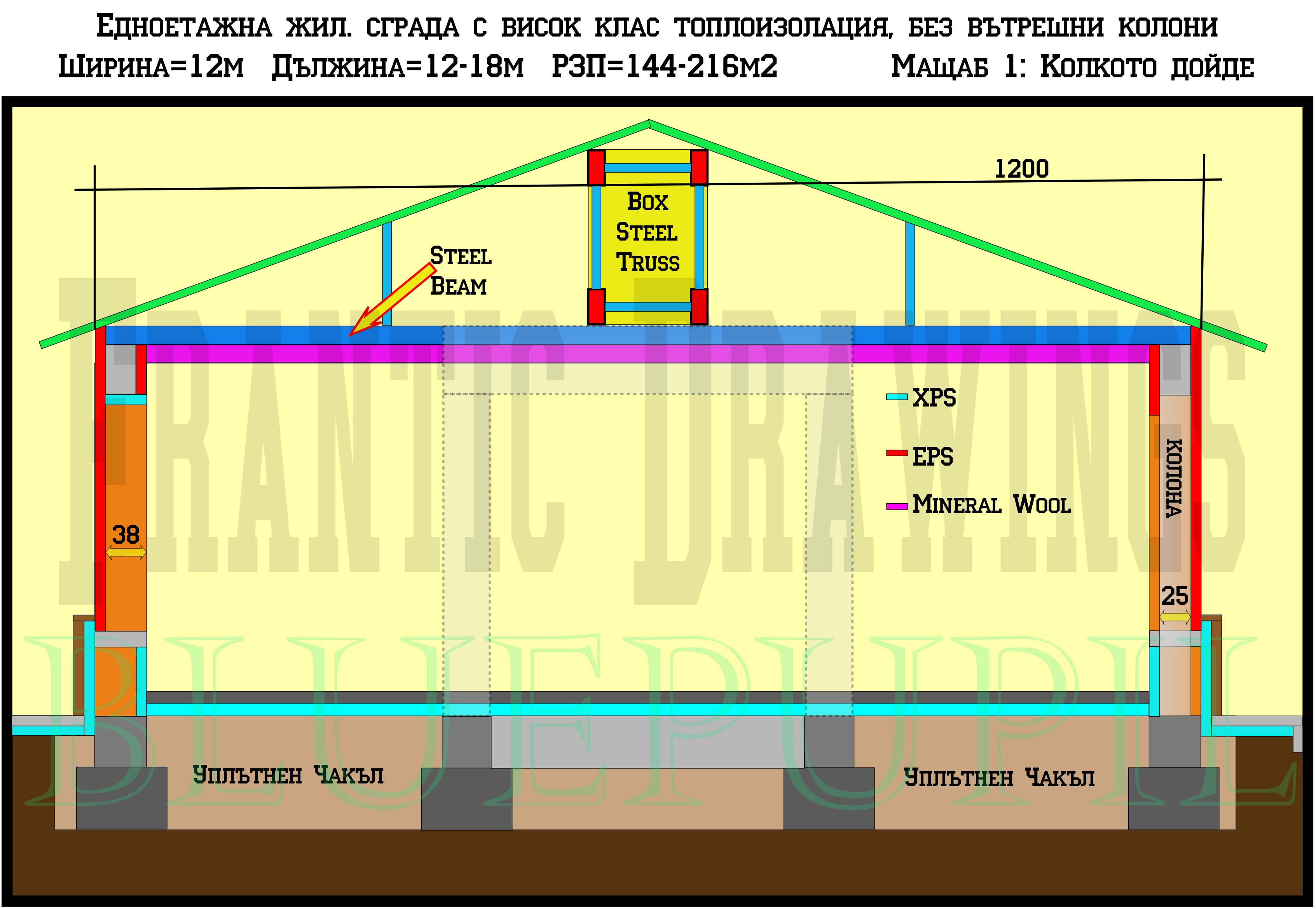

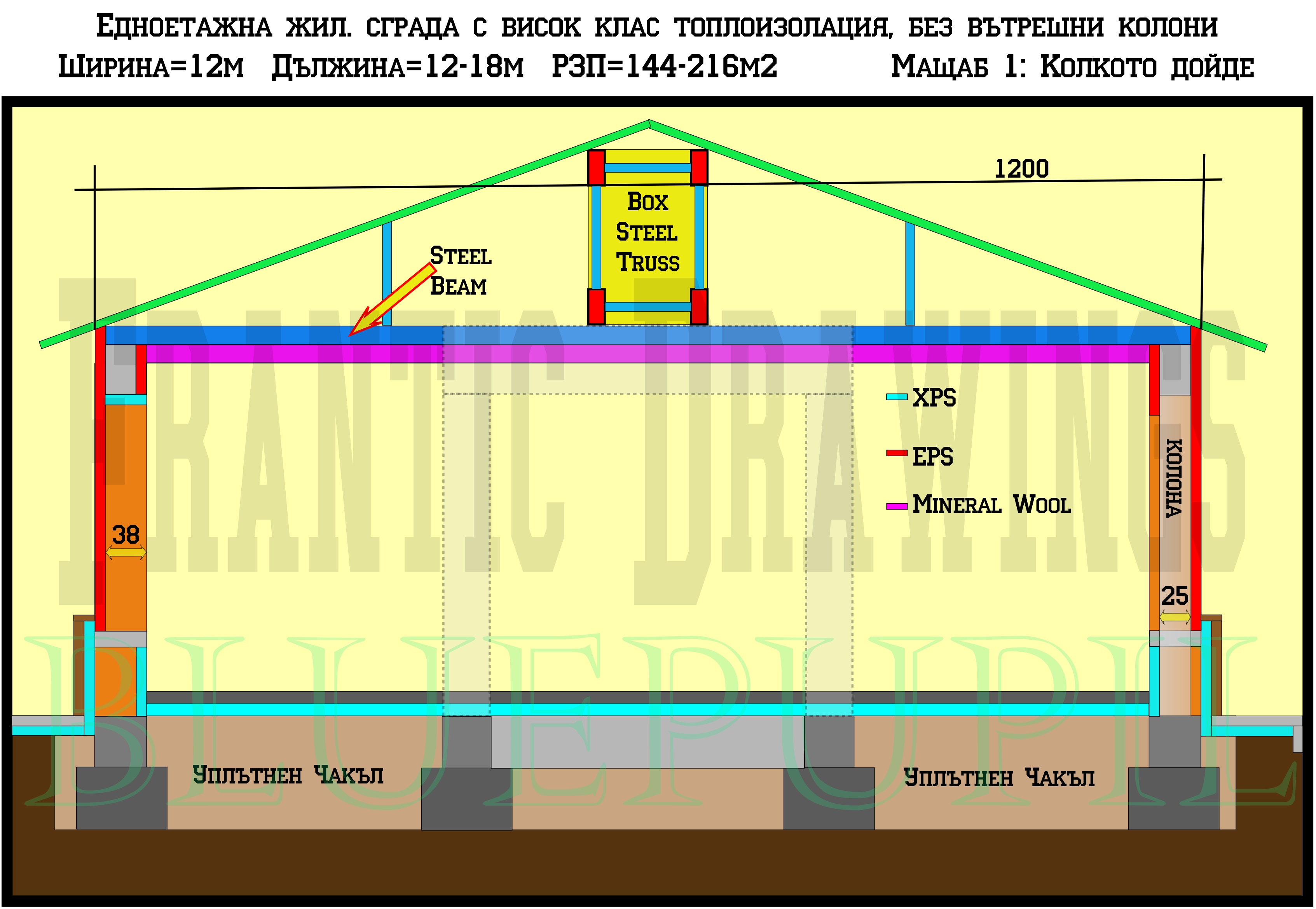

Изолация на пода:
1..Ивични основи;
2..Трамбован чакъл до горния ръб на
гредите от основите;
3..Сандвич от 2см XPS+ Хидро мембрана
с дълъг живот+ 10см XPS;
4..Свободно стояща армирана плоча- 8-10см;
5..От вътрешната страна на външните стени
изолацията от пода, без термомост и прекъсване
се вдига покрай стената на 50см;
6..Въшна изолация;
7..Вътрешните колони са изолирани на височина
50 см от пода, отново без прекъсване на връзката
с подовата изолация.
За връзката между външната изолация и тази над
последния етаж- после.
Най-лесно става, ако няма плоча. :wink:

Точка 5та не успях да си я обясня .Колко дебела е тази изолация от вътрешната стена на стените и как се изравнява стената над тези 50 см ?

Нелина, проектантът решава докъде е достатъчно да има топлоизолация отвътре за прекъсване на термомоста. Ако искаме да е и дизайнер... ами просто ще я продължи до тавана... Дебелината е като на пода.

BLUEPUPIL - и аз съм в чуденка за точка 5. За топлоизолация или хидроизолация. Споменаването на думата "термомост" ме навежда на топлоизолация, но няма ли друг начин? Освен на пода и тавана, не ми се иска другаде топлоизолация вътре. Много добра идея за сандвича.

schuldiner,не очаквам архитектът да го играе дизайнер ,но от него се очаква подробен конструктивен чертеж и този 10 сантиметров зъб ,предложен на 50 см от пода иска решение за продължение на стената .Все пак , това касае всички външни стени .Добре ,тухлените стени ще се иззидат с 38ца тухла над въпросната изолация и ще смалим помещенията с тези сантиметри ,а бетонените колони и шайби?Тях ще ги налепим с изолация догоре ,защото гипскартонът там е безмислен .Просто ми се иска да видя такъв подробен разрез .
Отоплението не е уточнено ,но едни 80% от новите къщи залагат на подово и тогава изолацията над плочата си е задължителна .

BLUEPUPIL - майстор
1..Колко е ширината на външната зидария? 25см?;
2..Колко е ширината на външните колони? 25см?;
3..Отвън на външните стени, до 1.2м от терена може
да има наддаване на цокъла, колкото си поискате.
4..За 10-12 сантиметровият зъб от вътрешната страна
на външните стени на 50см от пода ще ви направя
чертежче, как да го елиминирате.
5..За вътрешните колони, ако приемем, че са на
мин. 3-4м от външните стени, можем да допуснем,
че топлинните загуби, ако не се вдига изолацията
от пода на 50см около колоните, са по-малки от
тези по външните стени. Ако искате премахване
на термомостта при долната част на вътрешните
колони и не искате „зъби“ или загуба на вътрешен
обем от скриващи гипсокартони и пр., то минавате
на следващото ниво в играта, елиминирайки изцяло
вътрешните колони и слагате 12 метрови двойни
„Т“-та или ферма, развита под билото на скатния
покрив. Комбинацията от горна ст. бет. плоча и
потенциалните и термомостове, трудно съжителства
с по-високите нива на топлоизолация.

BLUEPUPIL - Благодаря за нагледния пример.

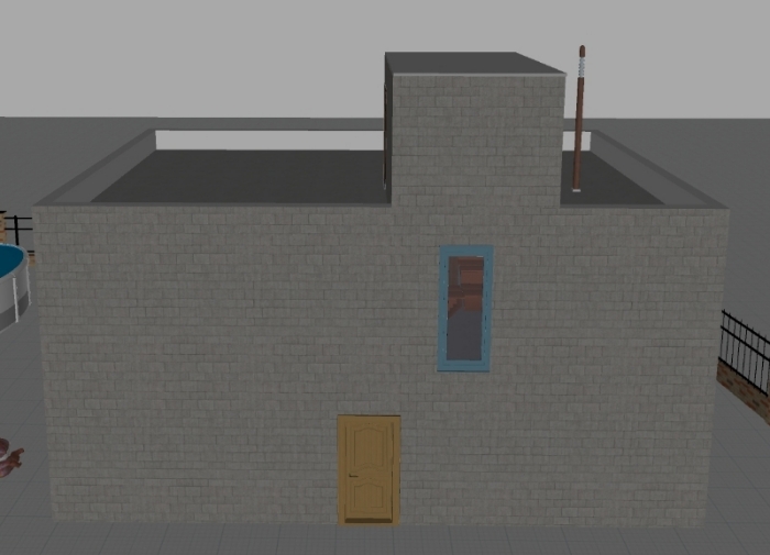

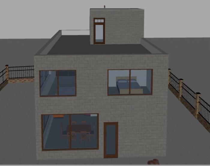

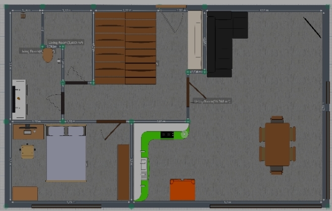

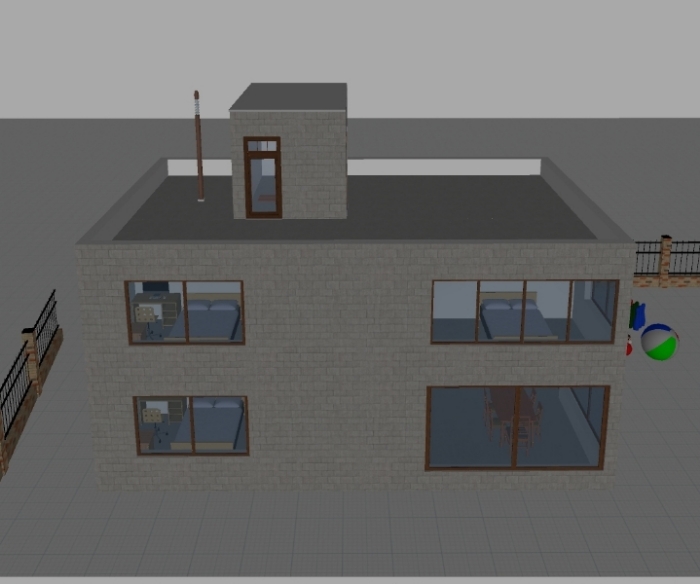

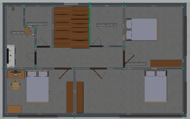

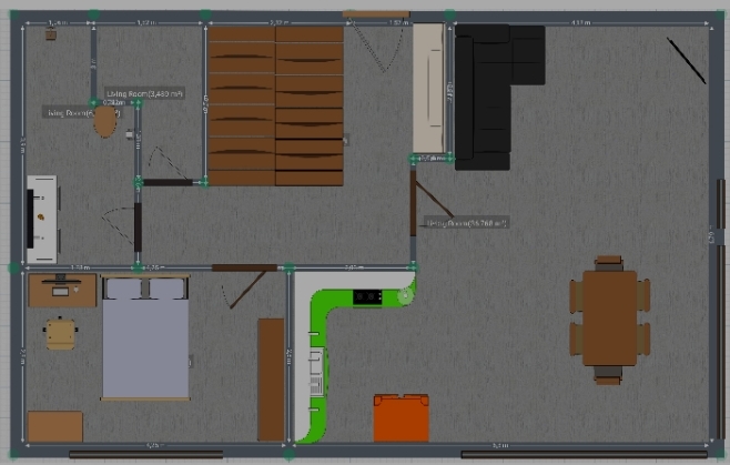

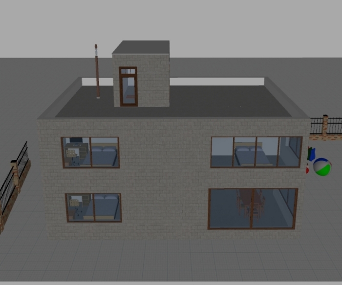

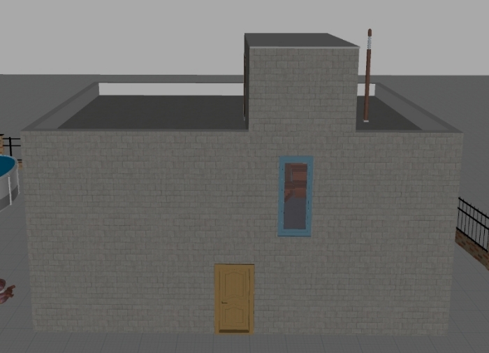

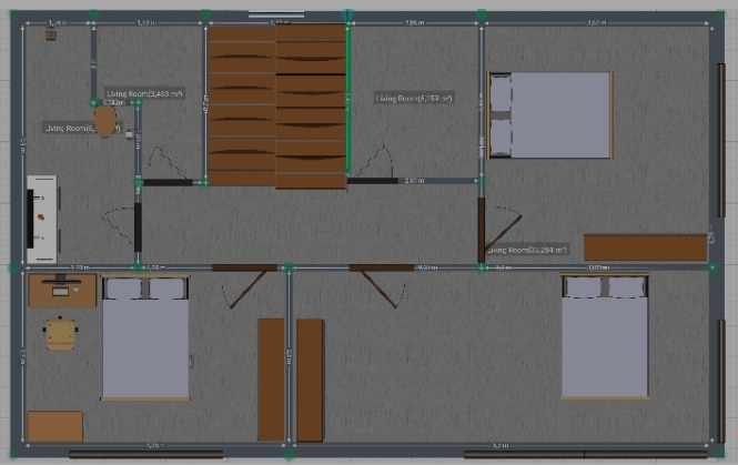

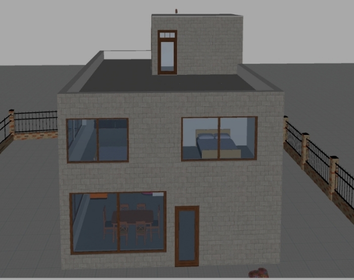

Няколко изображения които направих на една 3д програмка по идейния проект. Тук не се вижда наклона на терена и вероятно югозападния ъгъл ще е вкопан, а севроизточния ще надстърча. Не мога да кача запад, че само до 5 файла може, но на нея стена няма нищо -плътна е.
Resizer_16561323456371.jpg Етаж 1
Resizer_16561322930259.jpg Фасада север
Resizer_16561323046947.jpg Фасада изток
Resizer_16561323179825.jpg Фасада юг
Resizer_16561323634633.jpg Етаж 2
BLUEPUPIL - майстор
Архитектът защо не приложи идеята за
плосък покрив и ниско-високо тяло?
